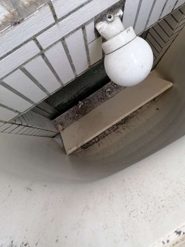

11401: Abdichtung Lichtschacht 16.06.2021
  1. kommt drauf an 17.06.2021
  2. Lichtschacht 17.06.2021
  3. Nu ma Butter bei die Fische 17.06.2021
  4. Lichtschacht 17.06.2021
  5. Pfusch vom feinsten 18.06.2021
  6. Was ist das denn für eine Spezialfirma? 18.06.2021
  7. Lichtschacht 18.06.2021
  8. Hä? 18.06.2021
  9. Lichtschacht 18.06.2021
    • BAU.DE / BAU-Forum: 1. Bild zu Antwort "Lichtschacht" auf die Frage "Abdichtung Lichtschacht" im BAU-Forum "Architekt / Architektur"
  10. Das Wasser... 18.06.2021
  11. Das war nicht Ihr Fehler Herr Nüsser 20.06.2021
  12. Lichtschacht 20.06.2021
  13. Mmh  -  Herr Weigl 21.06.2021
  14. Keine Antwort mehr vom TE 24.06.2021
  15. Sichtweise 24.06.2021
  16. Vorgehensweise 25.06.2021
  17. Kasperletheater  -  und wiki macht anonym juristischen Fehlberatungen 25.06.2021
  18. Sachverhalt 25.06.2021
  19. gerade durch "Zufall" drüber gestolpert 28.06.2021

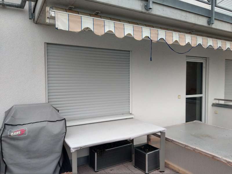

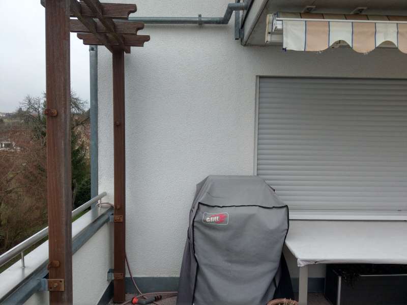

11398: Geländerbefestigung am Balkon zulässig? 07.05.2021
  • BAU.DE / BAU-Forum: 1. Bild zu Frage "Geländerbefestigung am Balkon zulässig?" im BAU-Forum "Architekt / Architektur"
  • BAU.DE / BAU-Forum: 2. Bild zu Frage "Geländerbefestigung am Balkon zulässig?" im BAU-Forum "Architekt / Architektur"
  • BAU.DE / BAU-Forum: 3. Bild zu Frage "Geländerbefestigung am Balkon zulässig?" im BAU-Forum "Architekt / Architektur"
  • BAU.DE / BAU-Forum: 4. Bild zu Frage "Geländerbefestigung am Balkon zulässig?" im BAU-Forum "Architekt / Architektur"
  1. macht schon Sinn 07.05.2021
  2. sinnvoll und gängig 07.05.2021
  3. @kirschner 08.05.2021
  4. kein Internetwissen 08.05.2021

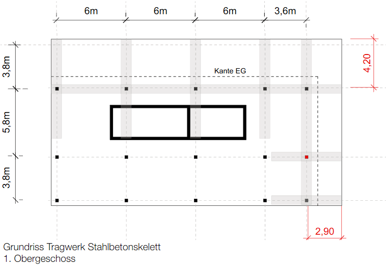

11397: Tragwerk Büroneubau Stahlbetonskelett mit Auskragung 22.03.2021
  • BAU.DE / BAU-Forum: 1. Bild zu Frage "Tragwerk Büroneubau Stahlbetonskelett mit Auskragung" im BAU-Forum "Architekt / Architektur"
  1. Besprechungsräume, 22.03.2021
  2. Massivbau 24.03.2021
  3. Stahlbetonskelett Monolitzen-Beispiel 24.03.2021
    • BAU.DE / BAU-Forum: 1. Bild zu Antwort "Stahlbetonskelett Monolitzen-Beispiel" auf die Frage "Tragwerk Büroneubau Stahlbetonskelett mit Auskragung" im BAU-Forum "Architekt / Architektur"
  4. Deckengleiche Unterzüge 24.03.2021
