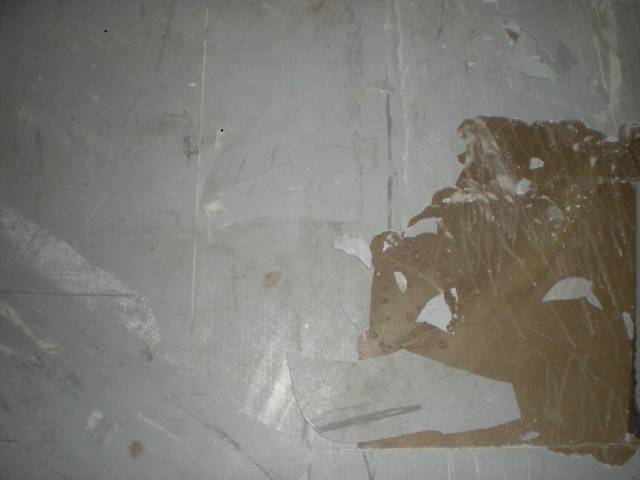

14565: Linoleum-Boden erkennen: Aufbau, Eigenschaften & Risiken unter alten Belägen? 05.03.2009
  2. Linoleum-Analyse: Fotos oder Fachmann zur Beurteilung? 05.03.2009
  3. Asbestverdacht: Flexplatten (Hart-PVC) unter Linoleum? 05.03.2009
  4. Asbest-Bodenplatten: Fotos zur Schadstoffanalyse im Altbau 07.03.2009
    • BAU.DE / BAU-Forum: 1. Bild zu Antwort "Asbest-Bodenplatten: Fotos zur Schadstoffanalyse im Altbau" auf die Frage "Linoleum-Boden erkennen: Aufbau, Eigenschaften & Risiken unter alten Belägen?" im BAU-Forum "Estrich und Bodenbeläge"

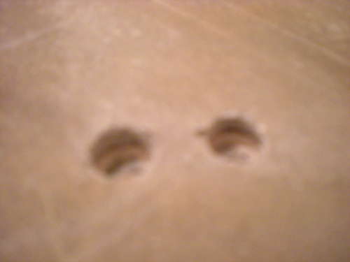

  5. Zusatzinfo: Detailaufnahme der Linoleum-Bodenplatten 07.03.2009
    • BAU.DE / BAU-Forum: 1. Bild zu Antwort "Zusatzinfo: Detailaufnahme der Linoleum-Bodenplatten" auf die Frage "Linoleum-Boden erkennen: Aufbau, Eigenschaften & Risiken unter alten Belägen?" im BAU-Forum "Estrich und Bodenbeläge"

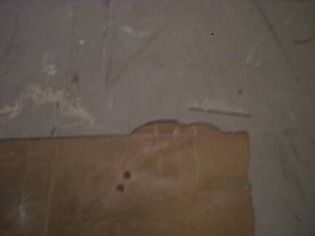

  6. Bohrkern-Analyse: Material unter den Asbest-Bodenplatten 07.03.2009
    • BAU.DE / BAU-Forum: 1. Bild zu Antwort "Bohrkern-Analyse: Material unter den Asbest-Bodenplatten" auf die Frage "Linoleum-Boden erkennen: Aufbau, Eigenschaften & Risiken unter alten Belägen?" im BAU-Forum "Estrich und Bodenbeläge"
  7. Asbest-Risiko: Bewertung von Bodenplatten und Estrich 08.03.2009
  8. Asbestplatten sanieren: Drüberbauen vs. Entfernen? 08.03.2009
  9. Asbest-Sanierung: Vorgehensweise bei beschädigten Platten 08.03.2009
  10. Kleber-Analyse: Bitumenkleber als Asbestquelle im Altbau? 09.03.2009
