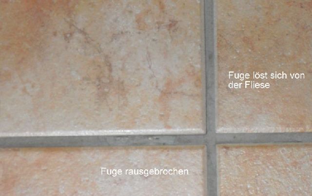

ich brauche bitte euren rat. folgende Situation: wir wohnen in einer Dachgeschosswohnung in einem Altbau (BJ 1956 das Haus BJ 2004 die Wohnung). alles wurde neu gemacht (elektro, Wände etc. pp)
im Wohnzimmer sind schöne fliesen verlegt. welcher Estrich drunter ist kann ich leider nicht beantworten. also es lösen sich an einer Stelle (ca. 2 m² schätze ich) allmählich die fliesen. die Fugen platzen auf und wenn man auf bestimmte Stellen tritt gibt es ein unangenehmes knarren. Ich weiß, dass das Haus arbeitet (vor allem unter dem Dach) aber gleich so das die Fugen regelrecht rausplatzen? ist aber auch nur an bestimmten Stellen also nicht überall. was kann man da machen? bringt es was einen Fliesenleger das korrigieren zu lassen oder kann ich den nach einem Jahr wieder holen ... bitte um zahlreiche Meinungen. vielen Dank. anbei mübrigen ein Foto.

    Wie soll man die Schadensursache beheben (reparieren) wenn sie nicht bekannt ist? Wohlgemerkt mit dem Kenntnisstand hier im Netz, bei einer Öffnung vor Ort sieht es bestimmt anders aus.
    Haus arbeitet ... aber ein schwimmend verlegter Estrich nicht, ansonsten ist es kein verlegeuntergrund für Fliesen.
    Was sagt ihr damaliger Geschäftspartner, je nach Vertrag oder Schaden wird noch Gewährleistung drauf sein.
    Meinungen, kann esnicht viele geben, wenn keine Fakten bekannt sind!
