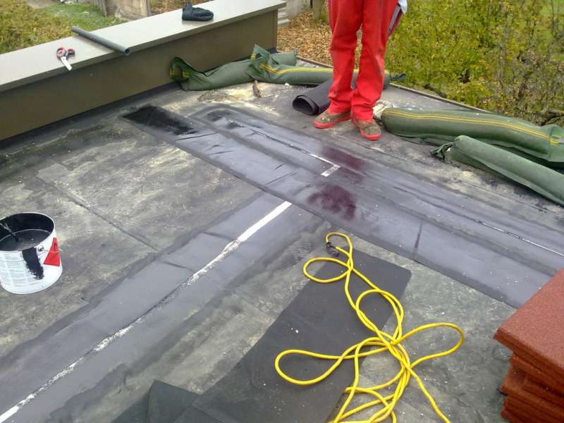

Hallo!
Unser Haus im Burgenland wurde gerade fertiggestellt und nach einem Wassereintritt in der Bauphase wurde die Decke nun einige Wochen lang von Wasser durchtränkt. Das Wasser lief seitlich an der Wand unter die EPDM-Folie und wurde von der Dampfbremse oder -sperre (silbern glänzend und auf die KLH-Decke verklebt) teilweise zurückgehalten bzw. teilweise über die KLH-Decke ins Hausinnere befördert. Das Wasser lief unter anderem über die Löcher, die für die Laschen des Krans gedacht sind, aber auch an uneinsichtigen Stellen ab. Die Folie wurde nun vom Spengler in der Mitte des Daches über die ganze Länge aufgeschnitten, das Wasser abgesaugt und dann wieder verklebt. Das Holz darunter ist dementsprechend feucht. Die Hausfirma versicherte uns, dass die Feuchte aus der KLH-Decke circa innerhalb von 10 Tagen nach unten/innen diffundiert. Danach soll die Feuchte von der Firma mit einem Messgerät kontrolliert werden. Ist das technisch richtig so?
Da es sich um einen Neubau handelt, gingen wir ursprünglich vom Austausch der Folie aus; nun haben wir Sorge wegen der technisch richtigen Ausführung/Haltbarkeit und bitten Sie, uns Ihre Einschätzung betreffend künftiger Auswirkungen der Arbeiten an der Folie mitzuteilen.
Die Aufbauschichten unseres Flachdaches sind (von außen)
  • 1,3 mm EPDM-Folie (aus Kautschuk)
  • mind. 20 cm EPS
  • Dampfbremse (oder Dampfsperre?)
  • 16 bzw. 23 cm KLH-Decke
(innen, noch nicht montiert:
  • 20 mm Sparschalung Holz
  • 15 mm Rigips)

    🔴 KRITISCH: Sofortige fachliche Prüfung der EPDM-Folie durch einen zertifizierten Flachdachfachbetrieb – die aufgeschnittene und verklebte Stelle ist keine fachgerechte Reparatur und stellt eine dauerhafte Leckquelle dar.
    🔴 KRITISCH: Messung der Holzfeuchte in der KLH-Decke an mehreren Tiefenstellen (auch unter der Dampfbremse) mit gravimetrischer Validierung – Werte über 18 % erfordern sofortige technische Trocknung; oberflächennahe Messungen sind unzuverlässig.
    🔴 KRITISCH: Prüfung der Dampfbremse/Dampfsperre auf Funktionstüchtigkeit – eine beschädigte oder falsch positionierte Aluminiumschicht verhindert die Trocknung der KLH und begünstigt Tauwasserausfall und Schimmelbildung im Dachaufbau.
    ⚠️ WICHTIG: Keine Eigenreparaturen an der EPDM-Folie oder dem Dachaufbau – jede unsachgemäße Manipulation verschlechtert die Dichtheit und erhöht das Risiko für Folgeschäden und Haftungsprobleme.
    ⚠️ WICHTIG: Dokumentation aller Schäden mittels Fotos, Zeitstempel, Feuchtemessprotokollen und schriftlicher Stellungnahmen – unverzüglich für Gewährleistungs- und Haftungsfragen sichern.
    🔴 Gefahr: Ein Wasserschaden im Flachdach kann schwerwiegende Folgen haben, insbesondere im Neubau. Durchfeuchtung der Dämmung und der Holzkonstruktion kann zu Schimmelbildung und langfristigen Schäden an der Bausubstanz führen.
    • Ursachenforschung: Die genaue Ursache des Wassereintritts muss gefunden werden. Mögliche Schwachstellen sind Anschlüsse, Durchdringungen (z.B. für Entlüftungen) oder Beschädigungen der EPDM-Folie.
    • Zustandsanalyse: Eine professionelle Feuchtigkeitsmessung ist unerlässlich, um das Ausmaß der Durchfeuchtung zu bestimmen. Dies sollte zerstörungsfrei erfolgen, um weitere Schäden zu vermeiden.
    • Sanierungskonzept: Auf Basis der Zustandsanalyse muss ein Sanierungskonzept erstellt werden. Dieses kann den Austausch der durchfeuchteten Dämmung, die Reparatur oder den Austausch der EPDM-Folie und die Trocknung der Holzkonstruktion umfassen.
    • Dampfbremse/Dampfsperre prüfen: Die Funktion der Dampfbremse bzw. Dampfsperre ist entscheidend für die Vermeidung von Feuchtigkeitsschäden. Beschädigungen oder unsachgemäße Ausführung müssen behoben werden.
    🔴 Gefahr: Schimmelbildung in den Aufbauschichten des Flachdachs stellt eine erhebliche Gesundheitsgefahr dar und kann die Bausubstanz nachhaltig schädigen.
    👉 Handlungsempfehlung: Ziehen Sie umgehend einen Bausachverständigen und einen Fachbetrieb für Flachdachsanierung hinzu, um die Situation zu beurteilen und ein Sanierungskonzept zu erstellen. Dokumentieren Sie alle Schäden und Maßnahmen sorgfältig.
    Der vorliegende Wasserschaden an einem Neubau-Flachdach mit EPDM-Abdichtung und KLH-Decke ist ein ernstzunehmender Mangel, der eine fachlich fundierte und nachhaltige Sanierung erfordert. Die Aussage der Hausfirma, dass die Feuchte aus der KLH-Decke innerhalb von 10 Tagen nach unten diffundiert, ist technisch nicht haltbar und stellt eine unzulässige Vereinfachung dar. Eine KLH-Decke (Kreuzlagenholz) ist ein diffusionsoffener Baustoff, jedoch kann eingeschlossene Feuchtigkeit zwischen der Dampfbremse und der EPDM-Folie nicht einfach nach innen abtrocknen, da die Dampfbremse genau diesen Zweck verhindern soll.
    🔴 Gefahr: Die größte Gefahr besteht in der dauerhaften Durchfeuchtung der Wärmedämmung (EPS) und der KLH-Decke. Stehende Nässe unter der EPDM-Folie führt zu einem Totalausfall der Dämmwirkung, zu Fäulnis und Schimmelbildung im Holz, und kann die Standsicherheit der Decke langfristig gefährden. Zudem ist die Dampfbremse durch den Wassereintritt möglicherweise beschädigt oder nicht mehr funktionstüchtig, was zu Tauwasserausfall im Dachaufbau führen wird.
    ⚠️ Korrektur: Die Behauptung, die Feuchte diffundiere in 10 Tagen ab, ist fachlich falsch. Eine KLH-Decke trocknet bei solchen Wassermengen über Monate, nicht Tage. Zudem kann die Feuchte nicht durch die Dampfbremse nach innen diffundieren, da diese als Sperrschicht fungiert. Die Feuchte muss aktiv durch Öffnen des Aufbaus und technische Trocknung (z.B. mit Bautrocknern) entzogen werden.
    ➕ Ergänzung: Entscheidend ist die Messung der Holzfeuchte in der KLH-Decke mit einem geeigneten Widerstandsmessgerät (nicht nur oberflächlich). Liegt die Feuchte über 18-20%, muss die Dämmung ausgebaut und die Decke über Wochen technisch getrocknet werden. Die EPDM-Folie wurde aufgeschnitten und wieder verklebt – diese Naht ist eine potenzielle Schwachstelle und muss fachgerecht (z.B. mit Heißluft oder Quellschweißmittel) verschweißt werden, nicht nur verklebt.
    👉 Handlungsempfehlung: Beauftragen Sie umgehend einen unabhängigen Bausachverständigen oder einen Fachplaner für Flachdachabdichtung. Lassen Sie die Holzfeuchte der KLH-Decke an mehreren Stellen (auch unter der Dampfbremse) messen. Bestehen Sie auf einem schriftlichen Trocknungskonzept mit Protokollierung der Feuchtewerte über mindestens 4 Wochen. Die Sanierung darf erst abgeschlossen werden, wenn die Holzfeuchte dauerhaft unter 15% liegt. Ziehen Sie bei Zweifeln einen Rechtsanwalt für Bau- und Gewährleistungsrecht hinzu, um Ihre Ansprüche zu sichern.
    Ein Wassereintritt in ein frisch errichtetes Flachdach mit EPDM-Folie, der mehrere Wochen andauerte und zu einer Durchfeuchtung der KLH-Decke sowie einer unkontrollierten Wasserwanderung unter der Dampfbremse führte, stellt einen schwerwiegenden bauphysikalischen Vorfall dar.
    🔴 Gefahr: Die Aufschneidung der EPDM-Folie zur Wasserentfernung verletzt die Dichtheit der Dachabdichtung nachhaltig – EPDM ist kein selbstheilendes Material, und eine nachträgliche Verklebung ist keine fachgerechte Reparatur, sondern ein unkalkulierbares Risiko für erneuten Wassereintritt und langfristige Schäden.
    🔴 Gefahr: Die KLH-Decke ist ein hochwertiges, aber feuchteempfindliches Massivholzsystem; eine mehrwöchige Durchfeuchtung übersteigt die zulässige Feuchteexposition nach ÖNORM EN 1995-1-1 und birgt Risiken für Schimmelbildung, Pilzbefall, Quellspannungen, Rissbildung und langfristigen Festigkeitsverlust – besonders an Stellen mit Bohrungen (Kranlaschen) und unkontrollierter Kondensatbildung.
    ⚠️ Korrektur: Die Aussage, die Feuchte diffundiere "innerhalb von 10 Tagen nach unten/innen", ist technisch falsch: KLH ist diffusionsoffen, aber die Feuchteabfuhr erfolgt nur sehr langsam und ist stark von Raumklima, Lüftung und Unterkonstruktion abhängig – eine zuverlässige Trocknung innerhalb von 10 Tagen ist physikalisch unmöglich.
    ➕ Ergänzung: Die silbern glänzende Schicht ist höchstwahrscheinlich eine Aluminium-Dampfsperre – bei feuchtem Untergrund wirkt sie als Dampfbremse, bei trockenem Untergrund als Dampfsperre; in dieser Konstellation verhindert sie jedoch die notwendige Trocknung der KLH nach oben und zwingt Feuchte in Richtung Innenraum – ein gravierender Planungsfehler im Schichtaufbau.
    ➕ Ergänzung: Der aktuelle Zustand erfordert eine umfassende Feuchtemessung mit Bohrkernproben und gravimetrischer Bestimmung (nicht nur Oberflächenmessung), da Oberflächenhygrometer bei KLH stark irreführend sind.
    👉 Handlungsempfehlung: Beauftragen Sie unverzüglich einen unabhängigen, zertifizierten Sachverständigen für Holzbau und Feuchteschäden (z. B. nach ÖNORM EN 4701-1 oder Bausachverständiger mit Schwerpunkt Holz), der eine detaillierte Schadensanalyse, Feuchtekartierung und Sanierungskonzept erstellt – eine bloße Kontrolle mit einem Messgerät nach 10 Tagen ist unzureichend und rechtlich nicht absichernd.
