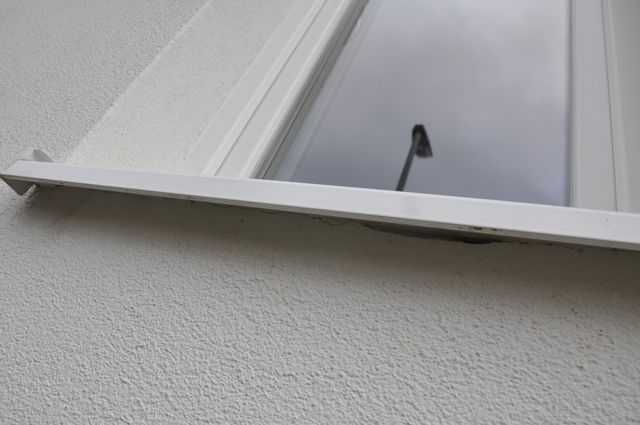

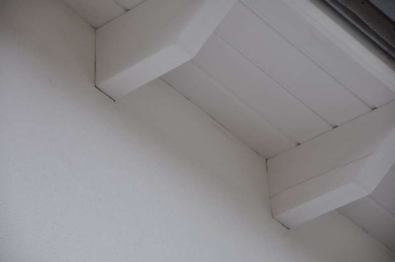

Guten Tag zusammen,
wir haben einen zwei Jahre alten Bau und mussten nun Schäden im Außenputz feststellen (Ziegelbau, 12 cm Styropor-WDVSAbk.). Es zeichnen sich Risse ab an den Fensterlaibungen und auch Putzabrisse an den Schenkeln der Fensterbänke, ebenso beim Dachanschluss (dort wurde zwar mit selbstkomprimierendem Band gearbeitet, aber nicht elastisch abgedichtet mit Acryl). Bei der Haustür wurde scheinbar auf eine Anputzschiene "verzichtet", jedenfalls reißt auch hier der Putz ab.
Gehe ich recht in der Annahme, dass hier nachgebessert werden MUSS, damit keine Feuchtigkeit in das Styropor dringen kann? Reicht es dazu, einen Schnitt zu machen zwischen Putz und Haustür bzw. Fensterbank und danach Acryl zu nehmen?

  • BAU.DE / BAU-Forum: 1. Bild zu Frage "WDVS Putzrisse: Ursachen, Gefahren & Sanierungskosten bei Fensterlaibungen?" im BAU-Forum "Außenwände und Fassaden"
  • BAU.DE / BAU-Forum: 2. Bild zu Frage "WDVS Putzrisse: Ursachen, Gefahren & Sanierungskosten bei Fensterlaibungen?" im BAU-Forum "Außenwände und Fassaden"

    Der geschilderte Sachverhalt beschreibt typische Mängel an einem WDVS (Wärmedämmverbundsystem) bei einem erst zwei Jahre alten Neubau. Die Risse an Fensterlaibungen, Putzabrisse an Fensterbankschenkeln und am Dachanschluss sowie der fehlende Anschluss an der Haustür deuten auf handwerkliche Ausführungsfehler hin. Besonders kritisch ist die Verwendung von selbstkomprimierendem Band ohne zusätzliche elastische Abdichtung am Dachanschluss, da dies eine dauerhafte Dichtigkeit nicht gewährleisten kann.
    🔴 Gefahr: Die vorhandenen Risse und Abrisse stellen ein erhebliches Risiko für Feuchteeintritt in das WDVS dar. Eindringende Feuchtigkeit kann die Dämmwirkung des Styropors massiv beeinträchtigen, zu Schimmelbildung in der Dämmebene führen und im Winter durch Frost-Tau-Wechsel zu weiteren Schäden am Putzsystem führen. Langfristig drohen Bauschäden an der tragenden Ziegelwand.
    ➕ Ergänzung: Die Annahme, dass ein einfacher Schnitt und das Verfüllen mit Acryl ausreichen, ist fachlich nicht korrekt. Bei WDVS sind spezielle, systemkonforme Abdichtungsmaßnahmen erforderlich. Für Anschlüsse an Fensterbänke und Türen sind in der Regel vorkomprimierte Dichtbänder in Kombination mit einer dauerelastischen Dichtmasse (z.B. Acryl oder Silikon) vorgeschrieben. Ein bloßes Verfugen ohne fachgerechte Vorbereitung (z.B. Einbringen eines Hinterfüllprofils) wird die Rissbildung nicht nachhaltig stoppen.
    ⚠️ Korrektur: Die Aussage, dass Acryl als alleinige Abdichtung ausreicht, ist zu korrigieren. Acryl ist zwar überstreichbar, aber nicht dauerhaft dehnfähig. Für bewegungsbedingte Risse an Fensterlaibungen und Türanschlüssen ist ein dauerelastisches Dichtmittel (z.B. neutrales Silikon) oder ein spezielles WDVS-Dichtband systemgerecht zu verwenden. Zudem muss der Untergrund vor der Abdichtung fachmännisch vorbereitet werden.
    👉 Handlungsempfehlung: Beauftragen Sie umgehend einen zertifizierten Bausachverständigen oder einen Fachbetrieb für WDVS mit der Begutachtung und Erstellung eines Sanierungskonzepts. Da das Gebäude erst zwei Jahre alt ist, sollten Sie die Mängel schriftlich beim Bauträger oder der ausführenden Firma reklamieren und die Nachbesserung innerhalb der Gewährleistungsfrist fordern. Führen Sie keine eigenmächtigen Reparaturen durch, da diese die Gewährleistungsansprüche gefährden können. Die Sanierungskosten sind abhängig vom Schadensausmaß, aber bei fachgerechter Ausführung durch einen Spezialisten ist mit mehreren hundert bis tausend Euro zu rechnen.
    Bei einem zwei Jahre alten Ziegelbau mit 12 cm Styropor-WDVS zeigen sich bereits jetzt Putzrisse an kritischen Anschlussstellen wie Fensterlaibungen, Fensterbänken, Dachanschluss und Haustür – ein deutlicher Hinweis auf konstruktiv oder ausführungstechnisch bedingte Schwächen im Wärmedämm-Verbundsystem.
    🔴 Gefahr: Die Risse und Putzabrisse ermöglichen gezielt den Eintrag von Feuchtigkeit in das WDVS; bei langfristiger Wasserlagerung kann es zur Schädigung des Dämmstoffs, zur Ausbildung von Schimmel hinter dem Putz sowie zur Korrosion der Armierungsgewebe kommen – mit gravierenden Folgen für die Bausubstanz und die Gesundheit der Nutzer.
    ⚠️ Korrektur: Ein einfacher Schnitt und Nachdichten mit Acryl ist keine fachgerechte Sanierung – Acryl ist nicht dauerelastisch, altert spröde und bietet keine langfristige Dehnungsfähigkeit für Bewegungsfugen an Anschlussstellen; zudem fehlt die notwendige Haftgrundierung und die fachgerechte Fugenausbildung mit Armierung.
    ➕ Ergänzung: Die Ursachen reichen von fehlender oder falsch montierter Anputzschiene über unzureichende Dehnungsfugenbreite, mangelnde Armierung im Bereich der Laibungen bis hin zu fehlender oder ungenügender elastischer Abdichtung mit dauerelastischem Fugensystem (z. B. Silikon oder Polyurethan) nach DIN 18540.
    🔴 Gefahr: Der Verzicht auf eine Anputzschiene an der Haustür führt zu unkontrollierter Spannungsübertragung vom Putz auf das Fenster- bzw. Türanschlussprofil – dies begünstigt Rissbildung und beschleunigt die Feuchteeinwirkung.
    ✅ Zustimmung: Ihre Annahme, dass hier unbedingt nachgebessert werden muss, ist vollständig richtig – es handelt sich um einen bauaufsichtlich relevanten Mangel mit erheblichem Schadenspotenzial.
    🔴 Gefahr: Die fehlende elastische Abdichtung am Dachanschluss (nur selbstkomprimierendes Band ohne elastische Deckschicht) stellt eine besonders kritische Schwachstelle dar, da hier permanent Wasserdruck und thermische Bewegung wirken – ein klassischer Eintrittspunkt für Schäden am gesamten WDVS.
    👉 Handlungsempfehlung: Beauftragen Sie unverzüglich einen zertifizierten Sachverständigen für Wärmedämm-Verbundsysteme (z. B. nach DIN 4108-10 oder mit Zertifizierung durch die Deutsche Gesellschaft für Mauerwerk) zur detaillierten Schadensanalyse, Ursachenklärung und Erstellung eines fachgerechten Sanierungskonzepts – eine Eigenreparatur birgt erhebliche Haftungs- und Folgeschadensrisiken.

  2. WDVS Putzrisse: Feuchtigkeit als Ursache? – Expertenrat
    Feuchtigkeit oder Absenkung
    Hallo
    das könnte ein Problem wegen der Feuchtigkeit sein.
    Auf
    Das sollte sich aber ein Fachmann vor Ort anschauen!
  3. WDVS Putzrisse: Thermische Ausdehnung – Ursache & Lösung
    Foto von Martin Kempf
    mit Absenkung hat das nichts zu tun
    das sind die üblichen thermischen Längenänderungen und Schwindverhalten von verschiedenen Baustoffen. Solange die Abrisse geradlinig an den Anschlüssen verlaufen und in den feuchtegefährdeten Bereichen durch korrekt eingebaute Kompribänder das Eindringen von Feuchtigkeit verhindert ist, gibt es da auch keine Probleme. Das zuschmieren von Anschlüssen, die Bewegungen unterworfen sind, mit Acryl wäre dagegen ein echter Mangel, weil es da bei den Längenänderungen nicht mehr zum geradlinigen Abriss im Anschluss kommt, sondern das Acryl an der Fensterbank oder dem Fenster kleben bleibt und der Putz dann am Acryl abreißt und ausfranselt.
  4. WDVS Putzrisse: Kompriband-Mangel – Folgen & Sanierung
    Aber wenn Kompribänder fehlen ...
    Hallo Herr Kempf,
    danke für Ihre Rückmeldung. Das bedeutet ja dann wohl, dass der Dachanschluss so bleiben kann wie bisher (d.h. Kompriband, die entstandenen Fugen sind dadurch ausreichend auch gegen Feuchtigkeit geschützt, zusätzliches Acryl wäre kontraproduktiv).
    Aber was ist an den Stellen, wo kein Kompriband eingebaut wurde (Fensterbanklaibung, Türanschluss)?
    Und warum reißt der Putz in der oberen Ecke einer Fensterlaibung, wo nicht zwei verschiedene Materialien aufeinander stoßen? Hier fehlt wohl die korrekte Ausarbeitung des Armierungsgewebes um die Ecke herum.
    Danke auch an Herrn Kuhn für die Rückmeldung; gesenkt hat sich das Haus wohl nicht.
