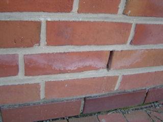

Klinker-Ausblühungen: Bilder von Nord- und Nord-Ost-Seite
Hallo, bin endlich dazu gekommen ein Bild zu schießen. Die Ausblühungen treten bei ca. 5 verschienenden Steinen an der Nord und Nord-Ost-Seite auf. -
