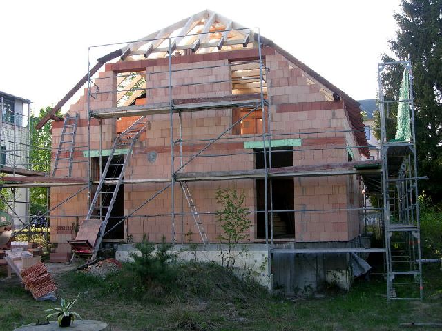

Kellernebeneingang: Bild zur Veranschaulichung der Situation
leider bin ich erst heute dazu gekommen, das Bild einzustellen.
Auf dem Bild ist die Situation von der Gartenseite aus zu sehen. Der Kellernebeneingang ist links. Auf der Nordseite sieht man einen Lichtschacht. Davor befinden sich die 2 tiefen Kellerfenster (dort wo die Schutzplane heraushängt). Diese Stelle ist von allen Seiten hin abfallend.
Keine Sorge, die Dämmung des Kellers wird noch ergänzt. Ist eine Investruine meines Vorgängers. Die Feuchtigkeit befindest sich im gesamten Bereich, der tiefer liegt: vor dem Kellernebeneingang und an den tieferen Kellerfenstern.
Viele Grüße,
D. Löffler -
