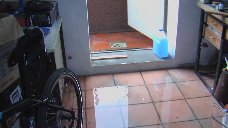

ich habe seit Jahren mit Feuchtigkeit im Keller zu schaffen. Das Haus wurde auf einer Torfschicht mit einer Gründung auf Brunnenringen gebaut. Unter dem Haus sind 18 Pfeiler mit jeweils 7 Brunnenringen (3,50 Meter ), die mit Beton verfüllt sind, eingebracht, Darauf kam eine Sauberkeitsschicht und die Bodenplatte ca. 20 cm Beton BK25 stark mit Eisenbewehrung. Die Kelleraußenwände sind mit Hohlblocksteinen (über dem ersten und dem fünften Stein ist eine Horizontalsperre aus Pappe gelegt worden. Die Wände sind außen mit Zweikomponentenbeschichtung gespachtelt worden. Die Hohlkehle auf der Platte ist ausgeformt worden. Außerdem ist um das Haus eine Ringdrainage verlegt worden. Das Wasser (leider auch sehr eisenhaltig ) wird in einem Brunnen gesammelt und mit einer Schwimmerpumpe in einen Bach ca. 20 Meter gepumpt. Trotzdem woren Bereiche im Keller feucht. Nach den jetzigen starken Regenfällen dringt nun Wasser in verschiedene Kellerbereiche ein. Eine Lokalisierung des Eintritts ist für mich nicht möglich.
Ein Gutachter, der durch eine Firma geschickt und bezahlt wird zeigte mir mit Messgeräten, dass der Feuchtegehalt der Wand bis ca. 60 Zentimeter in einer Tiefe von ca. 10 cm etwa 90 bis 100 % beträgt. Mit einer Wärmebildkamera zeigte er mir die kältesten Stellen des Wassers, welche am Anschluss Wand-Boden sind.
Schlussfolgend soll an diesen Stellen das Wasser eintreten und sich im gesamten Keller ausbreiten. Als Lösung wurde mir eine Druckinjektion mit Eurolan FK Inject 2 empfohlen (Bohrlöcher ca. 10 cm vom Kellerfußboden im Abstand von 10 cm). Kosten ca. 600 €/lfdm. Da die Kosten nicht gering möchte ich fragen, ob jemand mit diesem Verfahren Erfahrungen hat oder mir andere Tipps geben kann. Auch Tipps wo man sich kostengünsig beraten lassen kann sind willkommen. Vielen Dank im Voraus
🔴 KRITISCH: Sofortige fachliche Ursachenanalyse durch unabhängigen, zertifizierten Sachverständigen (z. B. nach DINAbk. 18022 oder WTAAbk.) erforderlich – aufgrund von hydrostatischem Druck, 90–100 % Wandfeuchte und eisenhaltigem Wasser.
🔴 KRITISCH: Keine Sanierungsmaßnahme (insb. Druckinjektion) ohne vorherige Klärung der Ursache – Symptombehandlung birgt Risiko neuer Eintrittspunkte und weiterer Bauschäden.
⚠️ WICHTIG: Pappe als Horizontalsperre ist technisch vollständig ungeeignet – Ersatz durch wirksame, dauerhafte Lösung (z. B. Injektionssperre oder mechanische Sperrschicht) zwingend erforderlich.
⚠️ WICHTIG: Funktionsfähigkeit der Ringdrainage sowie des Pumpsystems (Förderleistung, Rückstausicherung, Frostfreiheit) umgehend durch Fachfirma prüfen lassen – mangelhafte Drainage ist häufig Hauptursache beim Torfgrund.

➕ Ergänzung: Die Kosten von ca. 600 € pro laufendem Meter für die Druckinjektion sind erheblich. Es ist wichtig zu prüfen, ob die Maßnahme tatsächlich die Ursache behebt oder nur ein Symptom bekämpft. Eine alternative oder ergänzende Maßnahme könnte die Erneuerung oder Erweiterung der Ringdrainage sein, um den Grundwasserspiegel dauerhaft zu senken. Auch eine Innendämmung mit einer Kapillarsperre oder eine nachträgliche vertikale Abdichtung von außen (sofern möglich) wären zu prüfen. Der Gutachter wurde von einer Firma beauftragt, die möglicherweise ein wirtschaftliches Interesse an der Durchführung der Injektion hat. Daher ist eine zweite, unabhängige Meinung dringend zu empfehlen.
👉 Handlungsempfehlung: Beauftragen Sie einen unabhängigen, zertifizierten Sachverständigen für Bauwerksabdichtung und Feuchteschutz (z.B. von der WTA oder einem Ingenieurbüro). Lassen Sie eine detaillierte Ursachenanalyse erstellen, die den Grundwasserspiegel, die Funktionsfähigkeit der Drainage und den Zustand der Bodenplatte umfasst. Holen Sie mindestens zwei bis drei Vergleichsangebote für die vorgeschlagene Injektion und alternative Sanierungsmethoden ein. Prüfen Sie zudem, ob eine Förderung für die Kellersanierung durch die KfW oder andere Stellen möglich ist. Handeln Sie zeitnah, um weitere Schäden zu vermeiden.
Der Sachverhalt beschreibt ein gravierendes, langjähriges Feuchteproblem im Keller eines Altbaus mit spezifischer, historisch bedingter Gründung auf Torfschicht und Brunnenringpfeilern – eine Konstruktion, die bei hohem Grundwasser besonders anfällig für hydrostatischen Druck und kapillaren Aufstieg ist.
🔴 Gefahr: Der gemessene Feuchtegehalt von 90–100 % in der Wand bis 60 cm Höhe deutet auf massiven, dauerhaften Wassereinbruch unter Druck hin – kein bloßer Kondensat- oder Oberflächenfeuchtefall. Die eisenhaltige Wasserqualität bestätigt, dass es sich um echtes Grundwasser handelt, das über Risse, Fugen oder unzureichende Horizontalsperren (Pappe ist kein wirksames Sperrmaterial!) in die Baukonstruktion eindringt.
⚠️ Korrektur: Die empfohlene Druckinjektion mit Eurolan FK Inject 2 ist bei hydrostatischem Druck und fehlender äußerer Abdichtung nicht nachhaltig wirksam – sie versiegelt lediglich eine Symptomstelle, während der Druck an anderer Stelle neue Eintrittspunkte erzeugt. Die Pappe als Horizontalsperre ist technisch vollständig ungeeignet und muss als Ursache für kapillaren Aufstieg bewertet werden.
➕ Ergänzung: Die Ringdrainage ist zwar vorhanden, aber offensichtlich nicht ausreichend dimensioniert, nicht frostfrei verlegt oder nicht an eine funktionierende Senke (z. B. Pumpbrunnen mit ausreichender Förderleistung und Rückstausicherung) angeschlossen – andernfalls würde sie den hydrostatischen Druck effektiv senken.
