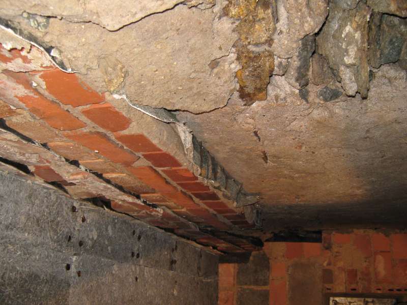

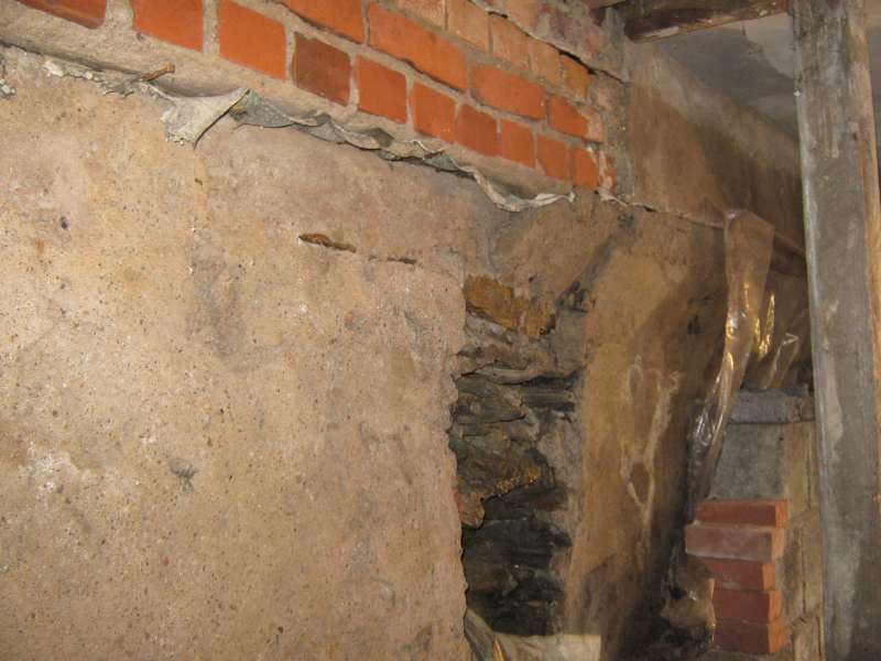

Jetzt zu meiner Frage: gibt es eine Möglichkeit die Wand (Stadtmauer) von innen abzudichten? (Dichtschlämme etc.) und was ist davon zu halten?

Ob eine Innenabdichtung möglich und ausreichend ist, hängt vom vorliegenden Lastfall (Bodenfeuchte, nicht stauendes Sickerwasser usw. nach DINAbk. 18195). Bei Bodenfeuchte ist eine Innenabdichtung auf alle Fälle möglich. Bei "nicht stauendem Sickerwasser" in der Regel auch, kann aber schon grenzwertig werden.
Die Angelegenheit sollte sich also unbedingt ein Fachmann vor Ort angucken.
Weiter gäbe es da noch die DF-Vergeelung/Schleierinjektion bei höherem Lastfall. Da müsste man dann aber auch etwas mehr Geld in die Hand nehmen.
