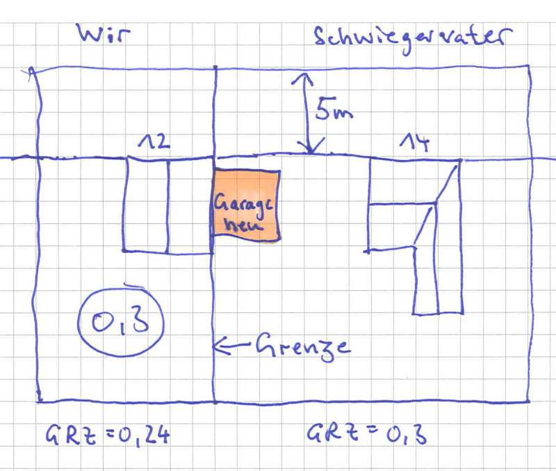

14740: GRZ-Sicherung durch Baulast auf Nachbargrundstück: Möglichkeiten & Voraussetzungen? 09.04.2010
  • BAU.DE / BAU-Forum: 1. Bild zu Frage "GRZ-Sicherung durch Baulast auf Nachbargrundstück: Möglichkeiten & Voraussetzungen?" im BAU-Forum "Bauplanung / Baugenehmigung"
  2. GRZ-Überschreitung: Garage & Nebengebäude – Was zählt? 09.04.2010
  3. Bebauungsplan 1970: Garagenanbau mit Schwiegereltern abgestimmt 09.04.2010
  4. BauNVO 1968: Garagen – Keine Anrechnung auf die GRZ? 09.04.2010
  5. GRZ & Garage: Entspannung dank BauNVO-Informationen! 09.04.2010
  6. Baugenehmigung: Planungsrechtliche Aspekte beachten! 09.04.2010
  7. Grenzbebauung: Abstandsflächenproblem für Garage? 10.04.2010
  8. Grenzgarage: Abstandsflächen auf Baulastfläche zulässig? 10.04.2010
  9. Baulast im Grundbuch: Bebauung & Verwandtschaft – Risiken? 11.04.2010
  10. Garagenbau: Bauantrag nach Vorgespräch erfolgreich! 03.05.2010
