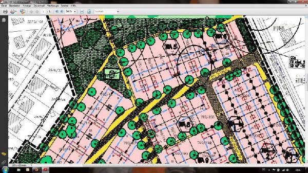

auf unserem Bebauungsplan ist die Garage ins Haus mit eingeplant, sie steht vorne am Haus ca. 1 Meter über, der Nachbar soll mal genauso bauen ist aber noch nicht am bauen.
Die Frage jetzt ist das wir diese Garage nicht möchte, müssen wir die trotzdem im Haus integrieren?
Handelt sich beim Bild um die 700/36 ist auch eingekreist.

Garage im Bebauungsplan: Festsetzung & Stellplatz-Alternativen
Der Garagenstandort
ist im Gebäude festgesetzt. Punkt.
Was steht im schriftl. Teil? Sind Stellplätze auch außerhalb überbaubarer Flächen zulässig? Wenn Stellplätze ja und GA nein, dann gibt es halt nur einen Stellplatz. Wenn nicht, dann muss GA ins Gebäude. Ist halt so festgesetzt.
Alternative wäre: einen anderen Bauplatz kaufen 🙂 -
Garage: Bauamt-Info – Stellplätze als Option außerhalb!
geklärt ...
Hi danke für die Antwort,
habe mittlerweile mit dem Bauamt telefoniert, dies ist als Option gesehen, es müssen nur 1,5 Stellplätze pro Wohnung vorhanden sein und da wir von der Querstraße sowieso 5,5 m reinrücken müssen habe wir vor dem Haus bei 7 Meter Breite locker Platz für zwei Stellplätze.
Viele Grüße -
