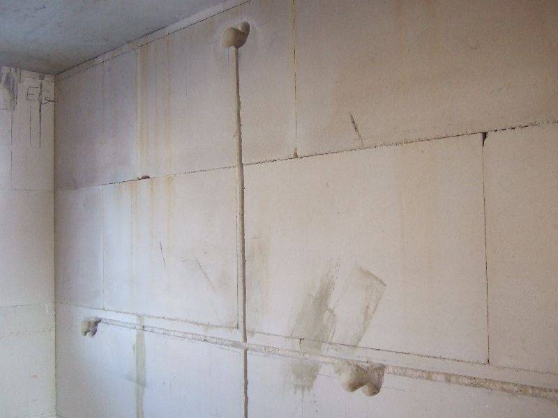

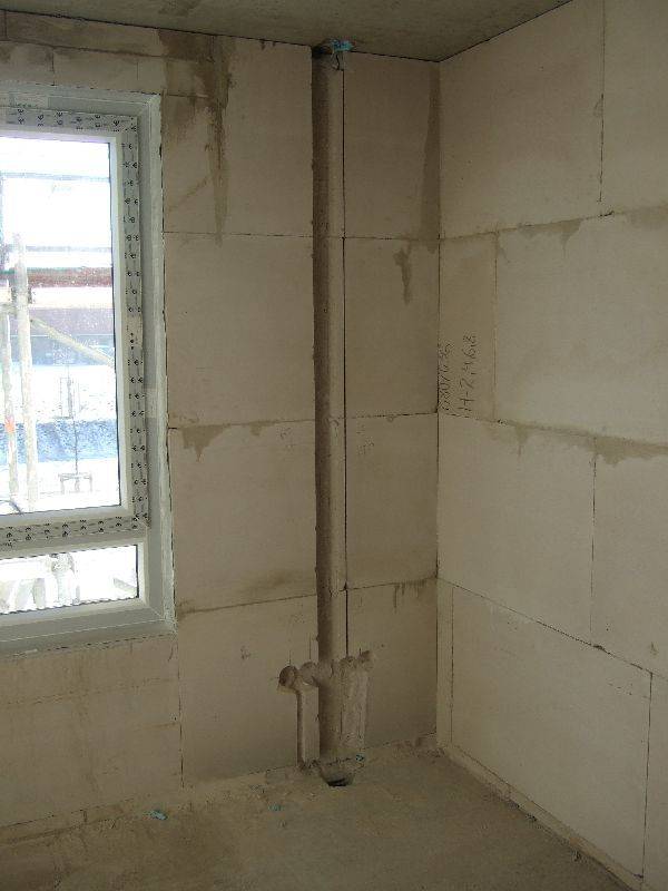

  2. Kalksandstein: Wandstärke – Risiko durch nachträgliche Schlitze!
    17,5er Außenwände sollten verboten werden!
    Gehen Sie mal in ein Neubaugebiet und schauen Sie sich Rohbauten von innen an, wo gerade Klempner oder Elektriker am werkeln sind.
    Die schauen nicht nach der Dicke der Außenwand, da werden schnell mal Schlitze waagerecht und senkrecht gemacht.
    Und dann hat so eine Außenwand schnell am nur noch 10 cm.
    Der Ringanker oder die Decke muss dann alles zusammenhalten.
    Risse sind da kaum auszuschließen.
    Der Pfusch fängt da aber schon beim planen an!
    Schauen Sie mal bei
    Ein Vollmauerwerk von 36,5 besser 49 cm ist das die bessere Investition.
    Auf dem Foto sind die Schlitze rechts und links vom Fenster 10 cm breit und 6 cm tief, bei einer Wandstärke von 15 cm!
    Und das in einer ganzen Reihenhausanlage!
    Richtige Planung ist alles!
