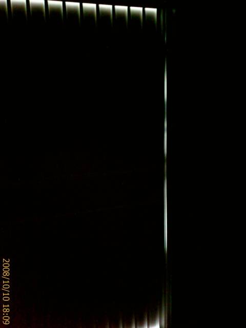

Wir haben für unser Haus in Haar b. München (Bayern) eine BetonFertiggarage bei einer in Bayreuth ansässigen Firma gekauft, mit einer Stahlsickentür in der Rückwand.
Zwischen dem Türblatt und dem Rahmen befindet sich auf der Seite der Türbänder ein Luftspalt von gut 1 cm, während die Tür oben und unten an den Bändern anliegt.
Der Garagenhersteller will die Mängelrüge nicht akzeptieren. Begründung:
Der Luftspalt sei fertigungsbedingt durch den konischen Wandaufbau (der Wandaufbau sei konisch, damit die Garage aus der Form gezogen werden könnte), eine Garage sei überdies als "Feuchtraum" einzustufen und somit sowieso nicht dicht, und der Gummi zwischen Tür und Türrahmen sei ein Dämm- und kein Dichtgummi und hätte somit keine abdichtende Funktion.
Was sagt Ihr dazu? Darf da ein Spalt sein?

Ich verstehe, dass Sie einen Luftspalt zwischen Türblatt und Rahmen Ihrer Garagentür festgestellt haben. Ein solcher Spalt kann verschiedene Ursachen haben und sollte behoben werden, um Feuchtigkeitsschäden und Wärmeverluste zu vermeiden.
Mögliche Ursachen für den Luftspalt sind:
- Verformung des Türblatts oder Rahmens: Dies kann durch unsachgemäße Lagerung, Transport oder Materialfehler entstehen.
- Falsche Montage: Eine nicht fachgerechte Montage des Türrahmens kann zu Spannungen und Verzug führen.
- Fehlende oder beschädigte Dichtungen: Dichtgummis am Türrahmen sollen den Spalt abdichten.
- Setzungsrisse im Garagenbau: Bewegungen im Fundament können den Rahmen verziehen.
🔴 Gefahr: Ein ungedichteter Luftspalt kann zu Feuchtigkeitseintritt in die Garage führen, was langfristig Schäden an gelagerten Gegenständen und der Bausubstanz verursachen kann. Zudem kann es im Winter zu Frostschäden kommen.
👉 Handlungsempfehlung: Dokumentieren Sie den Mangel (Fotos, Maße) und setzen Sie sich umgehend mit dem Garagenhersteller in Verbindung. Fordern Sie eine Nachbesserung im Rahmen der Gewährleistung. Lassen Sie den Mangel ggf. von einem unabhängigen Sachverständigen begutachten.
