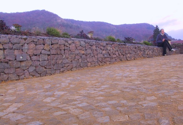

  3. Gabionen-Stützwand: Ideal für Selberbau – Erfahrungen & Tipps
    Gabionen

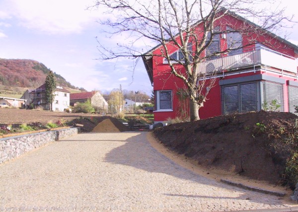

    meiner Meinung nach ist eine Gabionenwand als Stützwand nahezu ideal für den Selberbau geeignet. Es ist zwar eine ganz schöne Schinderei, aber wir haben z.B. eine 10 m lange Stützwand selbst aufgebaut (siehe Bilder)
    Diese ist am Beginn der Einfahrt 1 m x 1 m und im oberen flachen Bereich nur noch 50 cm hoch.
    Welche Steine man nimmt hängt sehr vom persönlichen Geschmack ab, in unserem Fall war es Grauwacke. Je nachdem welcher Farbton, welche Form und welche Verlegeart einem persönlich gefällt kann man die Steine wählen. (Oder je nach günstigem Angebot 😉
    Die vorderen Steine (Ansichtsseite) sollte man sorgfältig verlegen, im hinteren Bereich kann auch grober Schotter geschüttet werden (zumindest wenn die Wand nicht immens hoch werden soll)
    Die Drahtkörbe gibt es auch in vielen Varianten, vorgefertigt oder zum selber zusammensetzen, aus verzinktem Stahl oder aus Aluminium, selbst Edelstahl soll es geben ... alles eine Frage des Geldbeutels 😉
    von der Optik her kann ich es Ihnen nur empfehlen, aber die Arbeit (bücken, schwere Steine heben etc. ...) ist arg anstrengend.
