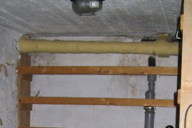

7. Es waren im Keller noch die alten Heizrohre verbaut. Diese waren von einer Art hellbraunen Gewebe mit darin befindlichem Lehm und Stroh ummantelt. Ist hier auch Asbest zu erwarten?

  2. Asbest Flexplatten: Geringe Faserfreisetzung – Einschätzung
    In der Reihenfolge
    Generell ist die mögliche Freisetzung von Asbestfasern bei Flexplatten eher gering: bei den Platten, weil keine großen Bruchflächen entstehen und der Asbest fest gebunden ist, im Kleber, weil wenig Asbest drin ist.
    Eine genaue Einschätzung kann man natürlich ohne (umfangreiche) Beprobung nicht abgeben. Auch eine Staubprobe egäbe nur einen Anhaltspunkt, ob noch immer relevante Mengen an Asbestfasern im Raum sind.
    Die lungengängigen Fasern bleiben einige Tage in der Schwebe und setzen sich dann ab, können aber natürlich beim Staubwischen oder Saugen wieder aufgewirbelt werden. Sie verschwinden sicher nach und nach aus dem Raum, vor allem durch nass wischen.
    Der wahrscheinlich teerhaltige Kleber unter den Platten kann nur als Staub eine Gefährdung auslösen, ist also in der jetzigen Situation unbedenklich.
    Die Brandschutztür mit der Asbestpappe würde ich persönlich dann austauschen, wenn die Pappe irgendwo freiliegt. Durch die Bewegung und Zugluft an der Tür besteht dann ein Kontaminationsrisiko. Wenn die Pappe komplett abgeschottet ist, besteht keine Gefahr bei Brandschutztüren.
    Bei den anderen beschriebenen Stoffen ist Asbest grundsätzlich nicht zu erwarten, allerdings auch ohne Probe nicht komplett auszuschließen. Heizrohrisolierungen waren nur in Ausnahmefällen asbesthaltig.
  3. Asbest in Rohrdämmung? – Gelbes Gewebe mit Stroh/Lehm
    Ich habe mittlerweile gehört, dass es doch einige ...
    Ich habe mittlerweile gehört, dass es doch einige Rohrdämmungen gibt, die Asbest enthalten sollen. Anbei habe ich ein Foto von der bei uns vorhandenen Rohrdämmung im Keller. Es ist eine Art gelbes Gewebe, in dem so etwas wie Stroh und Lehm eingewickelt ist. Beim zerschneiden staubt es sehr. Kennt sich jemand damit aus?
    • BAU.DE / BAU-Forum: 1. Bild zu Antwort "Asbest in Rohrdämmung? – Gelbes Gewebe mit Stroh/Lehm" auf die Frage "Asbestgefahr nach Flexplatten-Entfernung: Wie hoch ist das Risiko im Haus?" im BAU-Forum "Estrich und Bodenbeläge"
