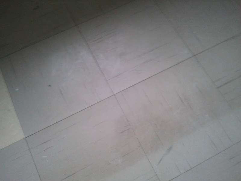

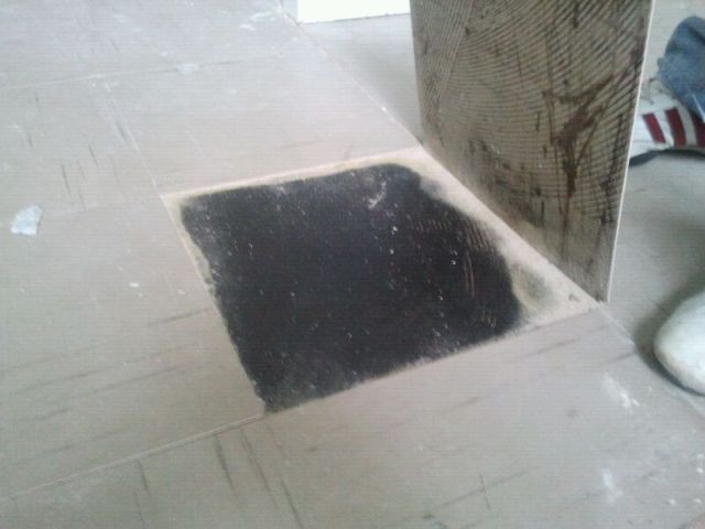

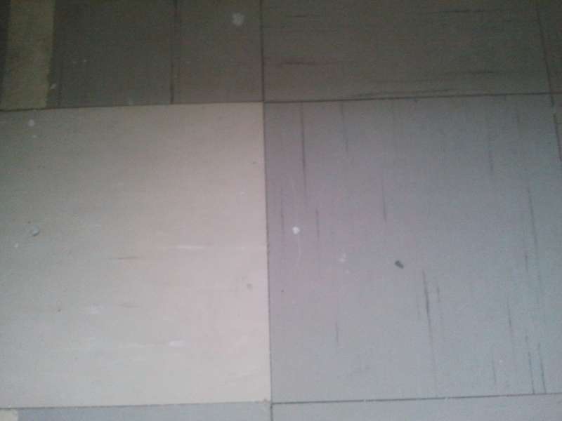

Wir benötigen Hilfe oder einen Rat. Wir haben die Wohnung BJ 1981 von der Deutschen Annington gekauft mit diesen Platten 30 x30, unter diesen befindet sich schwarzer Kleber. Die Annington weiß angeblich nicht, ob es sich wirklich um Asbest handeln könnte. Andererseits steht dort ein Hinweis auf belasteten Boden bis BJ 1985 in dem Kaufvertrag. Könnte dieser Boden Asbest sein? Was würde mich dann eine Sanierung von ca. 80 m² kosten? Wenn jemand helfen könnte, da wäre echt toll. Dankeschön & viele Grüße, Tina aus Bochum

    🔴 KRITISCH: Keine mechanische Bearbeitung (Schleifen, Bohren, Fräsen, Entfernen) der PVC-Platten oder des schwarzen Klebers – höchste Asbestfreisetzungsfahrge.
    🔴 KRITISCH: Unverzügliche Probenahme durch einen TRGS-519-zertifizierten Asbest-Sachverständigen – Eigenentnahme oder visuelle Einschätzung sind rechtswidrig und lebensgefährlich.
    🔴 KRITISCH: Bis zum Vorliegen eines schriftlichen, laborbestätigten Negativgutachtens: Raum meiden, Staub aufwirbelnde Tätigkeiten unterlassen, bei Betreten FFP3-Atemschutz tragen.
    ⚠️ WICHTIG: Prüfen Sie die Haftung des Voreigentümers – der explizite Hinweis "belasteter Boden bis 1985" im Kaufvertrag stellt einen rechtlich wirksamen Risikohinweis dar und kann Ansprüche auf Mängelhaftung begründen.
    ⚠️ WICHTIG: Sanierungskosten sind stark variabel – keine Pauschalwerte akzeptieren; drei detaillierte Angebote von zertifizierten Fachbetrieben (BG Bau- oder IHKAbk.-gelistet) einholen.

    Der vorliegende Sachverhalt beschreibt den Kauf einer Eigentumswohnung aus dem Baujahr 1981 mit 30x30 cm PVC-Bodenplatten und schwarzem Kleber. Der Kaufvertrag enthält einen Hinweis auf möglicherweise belasteten Boden bis Baujahr 1985. Die Voreigentümerin (Deutsche Annington) gibt an, keine Kenntnis über eine konkrete Asbestbelastung zu haben.
    🔴 Gefahr: Bei Baujahren vor 1990 ist das Risiko einer Asbestbelastung in Bodenbelägen und insbesondere im schwarzen Kleber (Asphaltkleber) sehr hoch. Asbestfasern sind krebserregend und dürfen nicht eingeatmet werden. Jegliche mechanische Bearbeitung (Schleifen, Bohren, Fräsen) ist lebensgefährlich und sofort zu unterlassen.
    ➕ Ergänzung: Die 30x30 cm Platten sind typische Cushion-Vinyl- oder PVC-Fliesen, die häufig asbesthaltige Trägerschichten enthielten. Der schwarze Kleber ist ein starkes Indiz für asbesthaltigen Asphaltkleber. Ein reiner Augenschein reicht nicht aus; eine Laboranalyse ist zwingend erforderlich.
    👉 Handlungsempfehlung: Beauftragen Sie umgehend einen zertifizierten Asbestsachverständigen (z.B. über die IHK oder die BG Bau) mit einer Probenahme und Analyse. Betreten Sie den Raum bis zur Klärung nur mit Atemschutzmaske (FFP3) und vermeiden Sie Staubaufwirbelung. Die Sanierungskosten für 80 m² können je nach Bundesland und Entsorgungsweg zwischen 3.000 und 8.000 Euro liegen. Lassen Sie sich vor der Sanierung drei Vergleichsangebote von zertifizierten Fachfirmen geben. Prüfen Sie zudem, ob der Voreigentümer aufgrund des Hinweises im Kaufvertrag möglicherweise zur Mängelhaftung herangezogen werden kann.
    Bei PVC-Bodenplatten aus dem Baujahr 1981 besteht ein signifikantes Risiko, dass sowohl die Platten selbst als auch der darunterliegende schwarze Kleber Asbest enthalten – insbesondere da der Kaufvertrag explizit auf "belasteten Boden bis 1985" hinweist, was als offizielle Risikohinweis der Verkäuferin zu werten ist.
    🔴 Gefahr: Asbesthaltige Materialien sind beim Verlegen, Abschleifen, Bohren oder unsachgemäßer Entfernung extrem gefährlich: Freigesetzte Fasern können tief in die Lunge eindringen und zu Asbestose, Lungenkrebs oder Mesotheliom führen – selbst bei geringer Exposition über Jahre.
    ⚠️ Korrektur: Die Aussage "Annington weiß nicht, ob es Asbest sein könnte" ist rechtlich und fachlich unzulässig: Bei Baujahren vor 1993 ist Asbest in Bodenbelägen und Klebern nachweislich weitverbreitet; eine pauschale Unsicherheit entbindet nicht von der Pflicht zur Prüfung.
    ➕ Ergänzung: Der schwarze Kleber ist besonders kritisch – er enthält oft bis zu 15 % Asbest und gilt als hochgradig gefährlich bei mechanischer Bearbeitung; zudem ist er häufig nicht sichtbar, sodass eine bloße visuelle Einschätzung völlig unzureichend ist.
    ❌ Widerspruch: Eine pauschale Kostenschätzung für die Sanierung von 80 m² ist fachlich nicht möglich: Die Kosten hängen entscheidend vom Asbestgehalt, der Bindungsform (fest vs. brüchig), der Raumhöhe, der Zugänglichkeit und der notwendigen Schutzmaßnahmen (z. B. Absaugung, Dekontamination, Entsorgung als Sonderabfall) ab – Pauschalangaben führen zu massiven Fehleinschätzungen.
    ✅ Zustimmung: Der Hinweis im Kaufvertrag auf "belasteten Boden bis 1985" ist ein klarer, rechtlich relevanter Indikator – er verpflichtet zur unverzüglichen, fachkundigen Materialprüfung und darf nicht bagatellisiert werden.
    👉 Handlungsempfehlung: Beauftragen Sie umgehend einen akkreditierten Asbest-Sachverständigen (nach TRGS 519) zur Probenahme und Laboranalyse – weder Eigenentnahme noch visuelle Beurteilung sind zulässig; bis zum Vorliegen eines schriftlichen, negativen Gutachtens darf keinerlei Bearbeitung oder Entfernung erfolgen.

    Asbestrisiko im schwarzen Kleber ✅ Extrem hoch – häufig als asbesthaltiger Asphaltkleber mit bis zu 15 % Asbestgehalt; besonders gefährlich bei Bearbeitung.

  3. PVC-Platte gebrochen: Asbest-Test ratsam – Ablösen verstärkt Risiko
    Hallo, super und lieben Dank für die ...
    Hallo, super und lieben Dank für die Hallo, super und lieben Dank für die Antwort.
    Die Platten sind fest und geklebt, die sind nicht verschweißt.
    Die alten Platten die fehlten wurden durch neue ersetzt. Wir haben eine PVC Platte entfernt und sie bricht regelrecht, sie ist hart und lässt sich leicht vom Boden ablösen. Diese Platten sind in der gesamten Wohnung ☹ Die Probe würde Tage dauern und wir versuchen grade nicht in Panik zu geraten, weil alle Idizien für Asbest sprechen.
  4. Vinyl-Asbest Fliesen: Selten in 30x30 – PAK-Kleber als Alternative?
    Unwahrscheinlich
    das es sich um Vinyl-Asbest Fliesen handelt. Zum Einen wurden die nur bis Mitte der 70er Jahre hergestellt, zum Anderen waren die keine 30 x 30 cm groß. Ich kenne die VA-Fliesen nur in 20 x 20 bzw. 25 x 25 cm. Mehr Bedenken hätte ich bei dem schwarzen Kleber. Da besteht eine realistische Chance, dass es sich um PAK haltigen Klebstoff handelt. Die Masse ist zwar nicht so hoch wie bei Parkettbelägen und die verstrichene Zeit von über 30 Jahren hat das Ihrige getan aber trotzdem ... Also lieber den Kleber checken lassen als die Platten. Gruß Matthias
