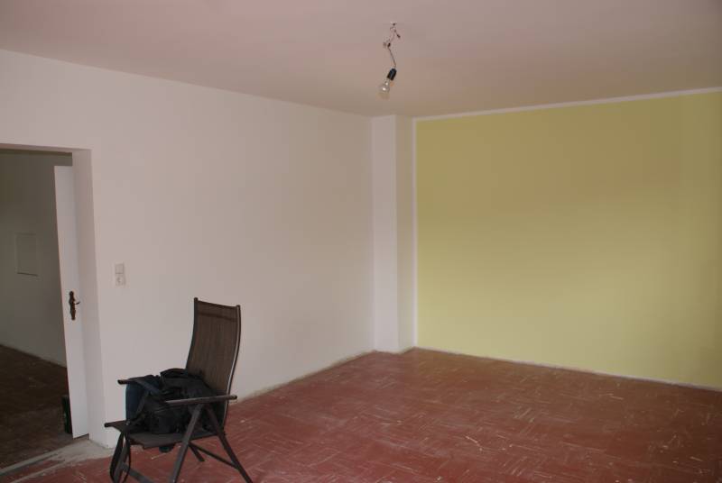

Ich wurde nun durch Zufall auf die Problematik Flexplatten aufmerksam, nachdem ich beim Abschlagen von Badfliesen aus den 90er Jahren trotz Mundschutz ganz schön was in die Nase bekommen habe, weil sie durch meinen Bart nicht richtig abgedichtet hatte. Beim Nachforschen, wie die Lunge wohl mit Baustaub klar kommt, bin ich in der Bildersuche bei Google genau auf die Fußböden gestoßen, die wir im ganzen Hausbereich haben (ca. 100 m²)
Ich war damals beim Verlegen bei zig Beratern im Baumarkt und auch Sanierfirmen, weil wir uns auch informieren wollten, was es für Alternativen für Laminat gäbe und ob wir das "PVC" liegen lassen können. keiner, nicht einer, hat uns gesagt, dass das Vinyl-Asbest-Platten sind. Ein Sanierer hat uns gar das Entfernen der Platten empfohlen und wollte einen Gussbelag (wie in z.B. in Boutiquen) einbringen.
1. Einige der Platten waren bereits gebrochen aber im Verbund war alles noch fest und 95 % der Platten ohne Beschädigung. Da man keine Unebenheiten auf dem Boden haben soll, habe ich mich entschlossen auch die gebrochenen Platten drin zu lassen, sodass es eine ebene Fläche für das Laminat ergab. An Stellen, wo Platten fehlten, haben wir die fehlenden Stellen dann auch mal eben abgespachtelt. Wir hatten in einem Zimmer auch einen Bodenbelag ähnlich bedruckter Dachpappe. Jetzt mach ich mir natürlich sorgen, dass ein Cushion-Vinylbelag ist. Er war aber komplett hart von merkwürdiger Konsistenz (wie Dachpappe) und dünn, aber nicht geschäumt. Er war intakt und wir haben ihn als Untergrund behalten eine Dampfbremsfolie drüber.

zu 1. Welche Gefahr geht von den gebrochenen Platten aus, wenn sie keiner Bewegung und Reibung ausgesetzt sind. Hätte ich die losen und gebrochenen Platten entfernen sollen? Wäre dies besser gewesen? Wenn der eine Bodenbelag ein Cushion-Vinylbelag war, was passiert nun? Er war intakt, nicht weiter beschädigt und auch verklebt. Muss er raus? Gibt er ständig Asbestfasern ab?
zu 2. Geben die gebrochenen Platten unter dem Laminat noch Fasern ab. Muss man hier mit dauerhafter Belastung trotz Dampfbremsfolie und Trittschall rechnen? Ist die Entfernung grundsätzlich die bessere Variante auf Dauer? Selbst wenn im Estrich und in den Platten noch mal etwas reißt, was kommt nach oben?

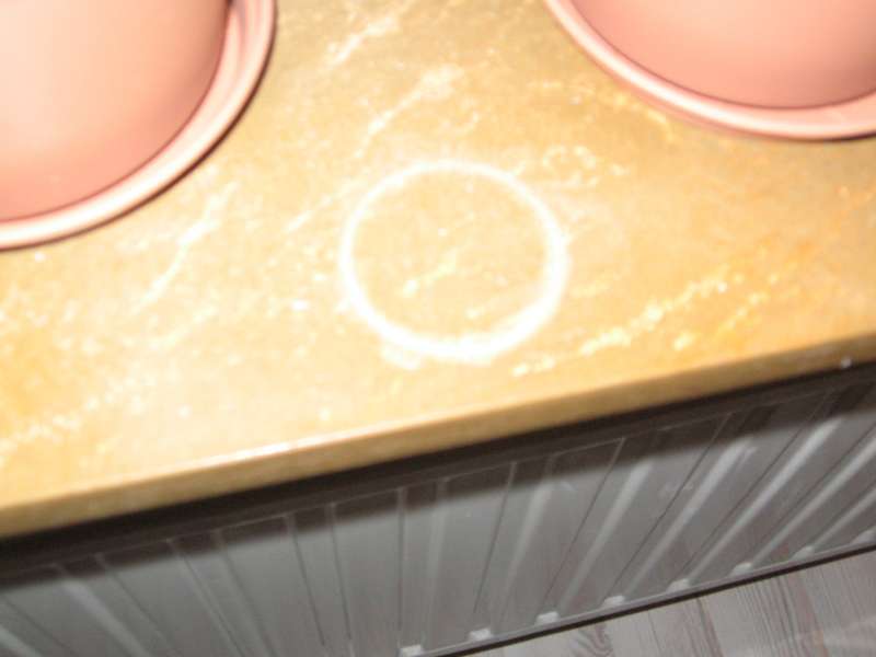

zu. 6. Geben angestoßene Kanten einer Asbestzementfensterbank immer kontinuierliche Fasern ab, z.B. wenn man sie abwischt. Hört die Faserabgabe irgendwann auch wieder auf. Die kleinen Macken sind mitunter vielleicht 30 Jahre oder älter. Durch die Wasserflecken hat sich wohl auch die Oberfläche an der Stelle verändert. Ist ja was eingedrungen. Sie glänzt bei den Kreisen nicht mehr so. Geben diese Bereiche denn auch Asbest ab, wenn man sie abwischt? Gibt es etwas, womit man die Fensterbänke notfalls versiegeln (überstreichen) kann?

    unbeschädigte Flexplatten geben praktisch keine Fasern ab und gelten wie Fensterbänke als Asbestzementprodukte, für die es aus diesem Grund (keine Emission) auch keine Sanierungspflicht gibt.
    Der Kleber war fast nie primär asbesthaltig, sondern hat die Asbestgehalte (idR. < 5 %) aus den Platten, die er angelöst hat.
    Auch in Räumen mit mehreren gebrochenen Flexplatten, haben wir bei Kontrollmessungen in Abdruckproben nie Asbestfasern nachgewiesen, d.h. die Emissionen sind sehr gering.
    Cushioned Vinyls sehen grundsätzlich anders aus. Da ist eine Pappe bzw. Vlies drunter und der Belag ist weich und biegsam. Auch CV geben durch das PVC keine Fasern ab, allenfalls am Rand durch Pumpbewegungen. Beim Rausmachen ist das natürlich etwas anderes.
    Fensterbänke geben keine Fasern ab. Man kann die aber auch rundum freistemmen und bruchfrei rausholen.
    Die Gefahr, die von den genannten asbesthaltigen Materialien in der beschriebenen Form ausgeht, würde ich als nicht messbar bewerten.
    Fazit: keine Panik und die Platten und Kleber drin lassen, wenn sonst nichts dagegen spricht. Den Kleber kann man zusätzlich durch einen Anstrich versiegeln, falls nicht ohnehin etwas Abdichtendes drübergelegt wird.
