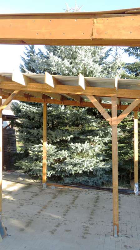

Guten Tag,
ich habe ein  -  vermutlich- bekanntes Problem mit meinem neuen Carport. In der Archivsuche bin ich nicht richtig fündig geworden. Beschreibung: Auf einer Holzkonstruktion liegen 0,5 mm Trapezblech auf. Die Konstruk tion wurde von einem Statiker berechnet und ist OK. Nun aber tropft es wie wild von der Decke. (siehe Fotos) Wahrscheinlich ist es Kondenswasser. Da mache ich mir Sorgen, weil die Hölzer ständig durchnässt sind. Das kann doch nicht lange gutgehen. Somit bin ich auf eine ganz " schlaue" Idee gekommen. (der Statiker und zugl. Architekt ist bis Jan. 2017 verreis) t, von der ich nicht weiß, ob es das Problem verschlimmbessert. Ich möchte die Metallprofilplatten nochmals abnehmen und auf die Holzkonstruktion eine Dachunterspannbahn spannen. Darauf dann eine dünne Konterlattung und darauf wieder die Metallplatten befestigen, Ist das ein vernünftiger Weg, dem Kondenswasser Einhalt zu gebieten? Welche Möglichkeiten gäbe es noch?
PS: der Carport wird ein Doppelcarport für 2 Wohnwagen und ist daher mit 8x7 m Grundfläche schon recht groß. In der vergangenen Woche habe ich die Platten auf der einen Carporthälfte auflegen können. Die 2. Seite ist z.Z. noch im Bau. Somit ist noch alles in Fluss.

    Ich sehe, dass Ihr Carport trotz Trapezblech undichter ist. Das Problem liegt wahrscheinlich an Kondenswasserbildung unter den Metallplatten.
    Mögliche Ursachen und Lösungen:
    • Kondenswasserbildung: Warme, feuchte Luft kondensiert an den kalten Metallplatten.
    • Fehlende oder mangelhafte Belüftung: Sorgen Sie für eine ausreichende Hinterlüftung der Trapezbleche.
    • Undichtigkeiten: Überprüfen Sie die Überlappungen der Bleche und die Schrauben auf korrekten Sitz und Dichtigkeit.
    • Dachunterspannbahn: Eine diffusionsoffene Dachunterspannbahn unter den Trapezblechen kann helfen, Kondenswasser abzuleiten.
    🔴 Gefahr: Ansammlung von Feuchtigkeit kann zu Schimmelbildung und Schäden an der Holzkonstruktion führen.
    👉 Handlungsempfehlung: Ich empfehle, die Belüftung zu verbessern und ggf. eine Dachunterspannbahn nachträglich einzubauen. Lassen Sie die Konstruktion von einem Fachmann überprüfen, um Folgeschäden zu vermeiden.

  5. Carport-Statik: Dimensionierung von Stützen und Sparren
    Hallo, Statik hin her ... ich finde diese ...
    Hallo, Statik hin her ... ich finde diese "Streichholzkonstrutionen" sehr gewöhnungsbedürftig ... 12 x 12er Stützen und 6x 20er Sparren fachmännisch verzimmert ... dann sieht es auch nach was aus ...
  6. Kondenswasser: Antikondensat zum Aufstreichen für Carport
    Antikondensat gibt es wohl auch zum ...
    Antikondensat gibt es wohl auch zum aufstreichen, zumindest war bei meiner Garage ein Eimerchen als Ersaz dabei.
    Zur Optik: die Abmessungen der Balken und Träger sind sicher Geschmacks und Geldabhängig, ich finde es auch ein bisserl dünn. Das hat aber nichts mit der Haltbarkeit zu tun, da reicht es ja laut Statik.
  7. Materialtipp: Antikondensat-Masse von Nordbleche für Carport
    aufstreichen ist gut ...
    Guten Tag, die Masse zum Aufstreichen habe ich nun gefunden. Bietet u.a. Nordbleche an. Das noch dazu recht preiswert! Herzlichen Dank für diesen wertvollen Hinweis!
    Nochmals zur Statik Vor knapp 10 Jahren wurden mir von einem Statiker (Architektenhaus) Dachsparren von 10x20 cm verordnet und diese wurden also auch so eingebaut (Länge 7 Meter, abgestützt bei 2,6 und 5 Metern ) mit einem Sparrenabstand von 60 cm) Die Kosten explodierten und wir schluckten die scheinbar unvermeidliche Kröte. Als wir mit dem Hausbau fertig waren, bekamen wir nach gut 6 Jahren Probleme im Auflagebereich der Sparren. Die Mauerlatte schob sich sichtbar nach außen.. Der neu beauftragte Statiker fiel uns fast in Ohnmacht. Fast wörtlich sagte uns der Statiker: " Ich hätte Stärken von 30x 160x 7000 auf 50 cm gelegt und wäre immer noch auf der sichersten Seite, weil keine freie Länge über 2,6 Meter besteht. Die Sparrenlast ist das eigentliche Problem. " Das Problem der Mauerlatte wurde einfach und preiswert gelöst. Ich habe gelernt, dass es Statiker und Architekten gibt, die die Bausumme gerne verdreifachen und damit natürlich auch die eigenen Aufwendungen. Dann gibt es aber auch die Ehrlichen und Anständigen, welche mich fragen, ob der Carport für die Ewigkeit Bestand haben soll, oder vielleicht in 20 Jahren eher entbehrlich sein wird. Da ich mit 75 Jahren gewiss nicht mehr mit Wohnwagen / Wohnmobil umherziehen werde, wird der Carport folglich nur solange Bestand haben, wie ich ihn wirklich benötige. Somit der Rat des Statikers: Nur so stabil wie nötig, nicht - wie möglich, bauen. Die Platten sind im Übrigen ein " Abfallprodukt" einer falschen Bestellung eines befreundeten Nachbarn. Daher habe ich die für 2,- €/m² fast geschenkt bekommen. Über eine Isolierung werde ich da nicht zetern.
    Ganz zum Schluss: Wir haben uns viele Doppelcarports bei Händlern angeschaut. Die Meisten boten diese auch nur mit 11x11 cm Ständern an. Natürlich gab es auch Carport mit 16x 16 cm Ständern und einer Balkenlage von 8x 16 cm. Dies aber dann (auch wegen der benötigten Höhe) für ca. 25.000 €. Nein Danke! Dank Allen, die ernsthaft mitgedacht haben. M. Möller
    Carport undicht? Lösungen für Trapezblech & Kondenswasser
    💡 Kernaussagen: Die Diskussion dreht sich um Kondenswasserbildung unter Trapezblech-Carports. Lösungen umfassen Anti-Tropf-Vlies, Antikondensat-Beschichtungen und die Überprüfung der Statik. Die korrekte Dimensionierung der Holzkonstruktion und die Berücksichtigung von Schneelast sind entscheidend. Auch die Belüftung spielt eine Rolle, um Feuchtigkeit abzuführen.
    ⚠️ Wichtiger Hinweis: Die Statik der Holzkonstruktion sollte von einem Fachmann geprüft werden, insbesondere im Hinblick auf Lastverteilung und Schneelast, wie im Beitrag Statik Carport: Lastverteilung, Schneelast & Berechnungsgrundlagen diskutiert wird.
    ✅ Empfehlung: Der Einsatz von Trapezblechen mit Anti-Tropf-Vlies kann die Kondenswasserbildung deutlich reduzieren, wie im Beitrag Trapezblech: Anti-Tropf-Vlies gegen Kondenswasser beschrieben.
    🔧 Praktische Umsetzung: Alternativ zum Vlies kann eine Antikondensat-Beschichtung aufgetragen werden. Ein Produktvorschlag findet sich im Beitrag Materialtipp: Antikondensat-Masse von Nordbleche für Carport.
    👉 Handlungsempfehlung: Überprüfen Sie die Belüftung des Carports, um Feuchtigkeit abzuführen. Bei Unsicherheiten bezüglich der Statik sollte ein Fachmann hinzugezogen werden. Beachten Sie auch den Beitrag Carport-Statik: Dimensionierung von Stützen und Sparren zur Dimensionierung der Holzkonstruktion.
