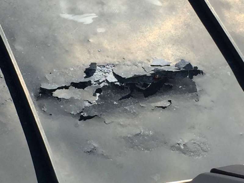

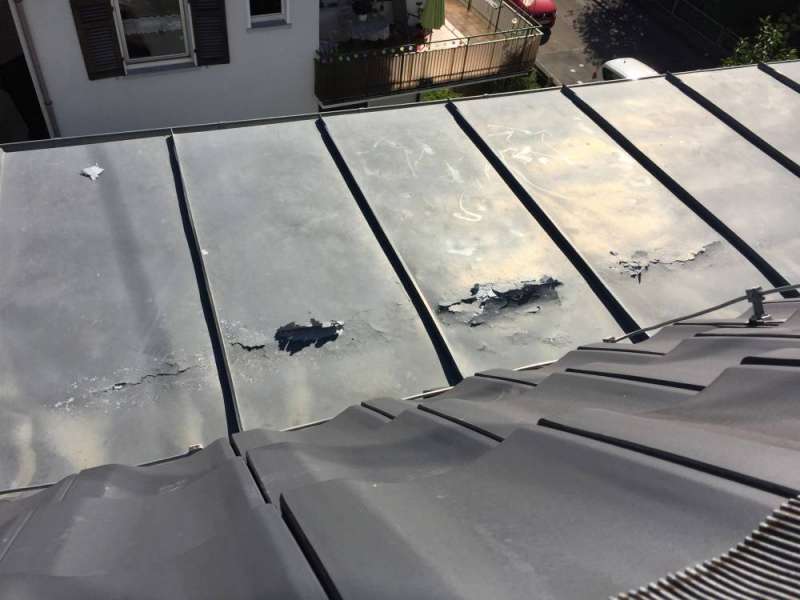

Im Jahr 2008 haben wir unser Hausdach neu eindecken lassen und dabei die vorhandenen Dachgauben erneut mit Titanzink verkleiden lassen.
Jetzt haben wir mit Entsetzen festgestellt, dass sich auf den Gauben massiv Weißrost gebildet hat (s. Foto). Unser Dachdeckermeister meinte lapidar das sei ein Materialschaden und wir hätten halt Pech gehabt.
Beim Prüfen der Gauben und der damals erstellten Rechnung haben wir nun festgestellt, dass die aufgelistete Bauder top VENT NSK nicht unter das Blech gelegt wurde (zur Aufnahme von Kondenswasser), sondern nur die auch unter den Dachziegeln verwendete Dampfbremse Dörken Delta Vent. Auch wurde die Mindestneigung von 5 Grad nicht eingehalten.
Unser Dachdecker meinte nun, er schickt jemanden vorbei, der die Roststellen mit Flüssigkunststoff abdichtet, damit wir trocken über den Winter kommen und im Frühjahr setzen wir uns nochmals zusammen und bereden, was zu tun ist.
Wir haben nun in den nächsten Tagen den Dachdecker zu uns bestellt, um das weitere Vorgehen zu besprechen.
Dafür brauchen wir Argumentationshilfen, da wir weder bis nächstes Frühjahr mit der Reparatur warten wollen, noch die Beseitigung dieses Schadens bezahlen möchten.

  2. Gewährleistung Titanzink: Arglist schwer nachweisbar
    Das wird schwierig
    Die Gewährleistungsfrist von 5 Jahren ist unstreitig rum, danach kann man nur noch über Arglist etwas machen, aber dazu muss man beweisen, dass der das nicht aus Dämlichkeit, sondern mit Absicht im Wissen um die Mangelhaftigkeit gemacht hat.
    Von daher müssen Sie nehmen, was sie bekommen können.
    Auffällig ist, das nur ein kleiner Bereich jeder Schare, dafür aber auf vielen Scharen in Reihe betroffen ist, als sei darunter die eigentliche Ursache versteckt.
    Bevor also auf egal wessen Kosten saniert wird, sollte dringend die Ursache für dies auffällig streifenförmige Schadensbild näher untersucht werden.

    Und wie gesagt  -  der Mangel ist das eine. Aber wenn es die fehlende Lage wäre, müssten sich die Schäden über die gesamte Fläche erstrecken oder mal hier, mal da auftreten.
    Das Übersichtsbild zeigt aber eine sehr auffällige linienförmige Formation über mehrere Scharen hinweg.
    Das schließt für mich auch einen Materialfehler aus, weil diese Stelle dann "wandern" müsste.
    Es kann im Extremfall sogar sein, dass dieser Mangel auch mit der Trennlage aufgetreten wäre.
    Die Ursache dieses Phänomens MUSS vor einer Sanierung ergründet und behoben werden.
    Irgendwie hege ich den Verdacht ejner Luftundichte in dem Bereich.
    Mich wundert ..., dass Titanzink nicht unterhalb einer bestimmten Temperatur verarbeitet werden soll/darf.
    Ich finde es erstaunlich, dass man ein Material für die Dacheindeckung verwendet, das sich durch Feuchtigkeit an den falschen Stellen selbst zerlegt.
    Als selbst Titanzink Geschädigter habe ich beim neuen Haus  -  zur Freude des Ausführenden  -  auf Kupfer bestanden. Auch wenn es ein paar hundert € teuerer war.
    Weißrost auf Titanzink-Dachgauben: Ursachen und Lösungen
    💡 Kernaussagen: Die Diskussion dreht sich um die Ursachen von Weißrost auf Titanzink-Dachgauben, Gewährleistungsansprüche und mögliche Sanierungsmaßnahmen. Ein zentraler Punkt ist die Schwierigkeit, Arglist bei Bauschäden nachzuweisen. Zudem wird die Bedeutung von korrekter Verarbeitung von Titanzink unter Berücksichtigung von Temperatur und Feuchtigkeit hervorgehoben. Die Analyse der Rechnung auf fehlerhafte Positionen wird als möglicher Ansatzpunkt zur Klärung der Situation diskutiert.
    ⚠️ Wichtiger Hinweis: Laut Gewährleistung Titanzink: Arglist schwer nachweisbar ist es nach Ablauf der Gewährleistungsfrist schwierig, Ansprüche geltend zu machen, es sei denn, Arglist kann bewiesen werden. Dies erfordert den Nachweis, dass der Mangel bewusst und mit Kenntnis der Mangelhaftigkeit verursacht wurde.
    💰 Zusatzinfo: Im Beitrag Rechnung Dachsanierung: Falsche Positionen entdeckt! wird die Entdeckung falscher Positionen auf der Rechnung für die Dachsanierung thematisiert. Dies könnte ein Indiz für mangelhafte Ausführung oder sogar Betrug sein, hat aber keinen direkten Einfluss auf den Nachweis von Arglist bezüglich des Weißrosts.
    🔴 Kritisch/Risiko: Der Beitrag Ursache Weißrost: Kondensation durch Raumluft im Dach? deutet auf eine mögliche Ursache für die Korrosion hin: Feuchtigkeit, die durch Raumluft in den Dachaufbau eindringt und an den Blechen kondensiert. Dies unterstreicht die Bedeutung einer fachgerechten Ausführung der Dampfbremse und der Belüftung des Dachaufbaus.
    🔧 Praktische Umsetzung: Der Beitrag Titanzink-Verarbeitung: Temperatur und Feuchtigkeit im Winter weist darauf hin, dass Titanzink nicht unterhalb einer bestimmten Temperatur verarbeitet werden sollte. Dies ist ein wichtiger Aspekt bei der Planung und Durchführung von Dachsanierungen, insbesondere in den Wintermonaten. Die korrekte Verarbeitung ist entscheidend für die Langlebigkeit des Materials und zur Vermeidung von Korrosionsschäden.
    👉 Handlungsempfehlung: Es wird empfohlen, einen unabhängigen Gutachter hinzuzuziehen, um die Ursache des Weißrosts zu ermitteln und die Erfolgsaussichten einer Sanierung zu bewerten. Zudem sollte die Rechnung der Dachsanierung sorgfältig geprüft und gegebenenfalls rechtliche Schritte eingeleitet werden, falls falsche Positionen festgestellt werden. Die Beiträge Gewährleistung Titanzink: Arglist schwer nachweisbar und Rechnung Dachsanierung: Falsche Positionen entdeckt! bieten hierzu wichtige Informationen.
