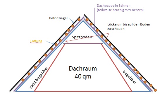

Ich möchte gerne unser Dach dämmen bzw. die oberste Geschossdecke.
Wir haben als Haus eine klassische Kaffemühle von 1937 mit Walmdach, also 4 fast gleiche Dachflächen.
Der Dachaufbau (siehe Skizze) sieht folgendermaßen aus: Dachbalken, Dachpappe (teilweise von innen mit Bitumen gestrichen) an anderen Teilen Folie, Lattung und dann Betonziegel
Die Besonderheit ist, dass der Dachgeschossraum quasi in das Dach wie ein Kasten gehängt wurde.
An 1,5 Dachflächen sowie den kompletten Spitzbogen komme ich direkt dran, die anderen wären nur vom Spitzbogen her zu "stopfen".
Der Dachgeschossraum wurde mit Gipskarton erstellt, der an ein Ständerwerk bzw. direkt an die Dachbalken genagelt wurde. Der Boden im Spitzbogen besteht somit zum Teil aus Gipskarton, zum anderen Teil aus der Draufsicht auf eine Holzvertäfelung (Kiefer).
Ziel der Dämmung als Optimum: Klemmdämmung zwischen den Balken oder aber nur die "oberste Geschossdecke".
Nun zu meinen Fragen:
1. Kann ich die Löcher in der Dachpappe verkleben und einen Klemmfilz anbringen. Bzw. von oben reinstopfen (hier weiß ich natürlich nicht um die Beschaffenheit der Dachpappe, die dahinter liegt).
2. wenn ich nur die oberste Geschossdecke dämme. Was mache ich hier, Folie drauf und dann Wolle. Was mache ich dann an den Rändern mit den Lücken, die bis nach unten reichen? Einfach zustopfen, damit es nicht mehr zieht? Bildet sich hier vielleicht Kondensat?
Ich habe einfach ein wenig Angst, dass mir der Dachstuhl weggammelt. Gedämmt werden muss allerdings, da uns letztes Jahr oben alles eingefroren ist u.a. der LCD vom Computer 😉
Über Antworten und Unterstützung wäre ich sehr dankbar!

    🔴 KRITISCH: Vor jeglicher Dämmmaßnahme ist eine bauphysikalische Vor-Ort-Begutachtung durch einen zertifizierten Energieberater und einen feuchtetechnisch qualifizierten Bau-Sachverständigen zwingend erforderlich – insbesondere zur Prüfung von Asbest (altbaubedingt), Holzfeuchte, Dachpappenintegrität und bestehenden Dampfbremsen.
    🔴 KRITISCH: Eine Dämmung der obersten Geschossdecke ohne vollflächige, fugenlos verklebte Dampfbremse auf der warmen Seite (unter der Gipskartondecke) birgt extrem hohes Risiko für interstitielle Kondensatbildung, Holzfaulnis und Schimmel – besonders bei der beschriebenen Mischkonstruktion aus Gipskarton, Holzvertäfelung und bituminöser Dachpappe.
    🔴 KRITISCH: Das "Reinstopfen" von Klemmfilz von oben in den Dachstuhl oder das "Zustopfen" der Deckenränder ist technisch unzulässig und führt zu unkontrollierter Feuchteansammlung – keine Eigenleistungen ohne vorherige fachliche Planung und statisch-feuchtetechnische Freigabe.
    ⚠️ WICHTIG: Die vorhandene Dachpappe ist keine Dampfbremse und kein Ersatz für eine luftdichte, diffusionsgeregelte Ebene – eine nachträgliche Dampfbremse muss daher planmäßig unter der beheizten Decke montiert werden, mit lückenlosem Anschluss an Wände und Spitzbögen.
    ⚠️ WICHTIG: Bei einem Walmdach mit eingehängtem Dachgeschoss ist die thermische Hülle des Raumes entscheidend – eine unvollständige Dämmung erzeugt Wärmebrücken an Übergängen (Balkenköpfe, Wandanschlüsse, Spitzbogen), was zu lokal begrenzter Kondensation und Bauschäden führen kann.
