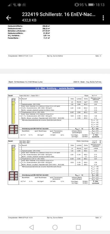

    sehr geehrter Herr ipold
    ja es gibt eine verifizierte Berechnung für das Dach. Auszug siehe Bild
    das ihr einschreiten meist erst dann passiert wenn es zu spät ist, ist mir bekannt ...
    1:) bei mir ist noch nichts passiert, außer das ich die alte Decke u die Schrägenverkleidungen abgerissen habe ... und ich mich gerade bei ihnen schlau machen m{chte ob es Sinn macht regipsplatten mit einer zusätzlichen Dämmung aufzubringen o es reicht Standard regipsplatten zu nehmen ... wo ist da ein Problem eine Aussage zubekommen?
    2:)
    das ich jetzt die zwischen Decke dämmen möchte kommt nur zu Stande, da es in folge von abrissarbeiten u beStandenen Schäden im og keinen Sinn machte das nur zu flick schustern. daher kam der Gedanke den Zwischenraum noch zusätzlich mit zudämmen um den Wärme Verlust zum ungeheizten u zum wohnen u geeignetem dg zu minimieren, wenn ich schon dabei bin.
    ich verstehe nicht wo da Risiko potenziale sind ... wäre ja auch eine Möglichkeit diese Risikopotenziale zu benennen damit ich als Laie diese verstehe u weiß was sie meineb

    ich kann die ...
    ... Zahlen auf dem Bildchen nicht lesen. Ohnehin stellt sich für mich die Frage, was SIE damit anfangen können.
    Der U-Wert als Berechnung wird Ihnen nicht viel nutzen. Zumindest nicht im Bereich der weiterführenden Bauphysik.
    Nochmals: ohne eine Baustelle eingehender untersucht zu haben, kann es nur Allgemeinplatzierungen als Beratung geben.
    Nach meiner Auffassung liegt bei Ihnen das Risiko einer Falschberatung sehr hoch, insbesondere dann, wenn keine eingehende Untersuchung stattgefunden hat. Für eine Beratung übernimmt man auch eine Haftung. Würden Sie selber ein Risiko eingehen, welches Sie nicht abschätzen können? Mein Haftpflichtversicherer würde im Schadenfall schon sehr genau hinschauen.
