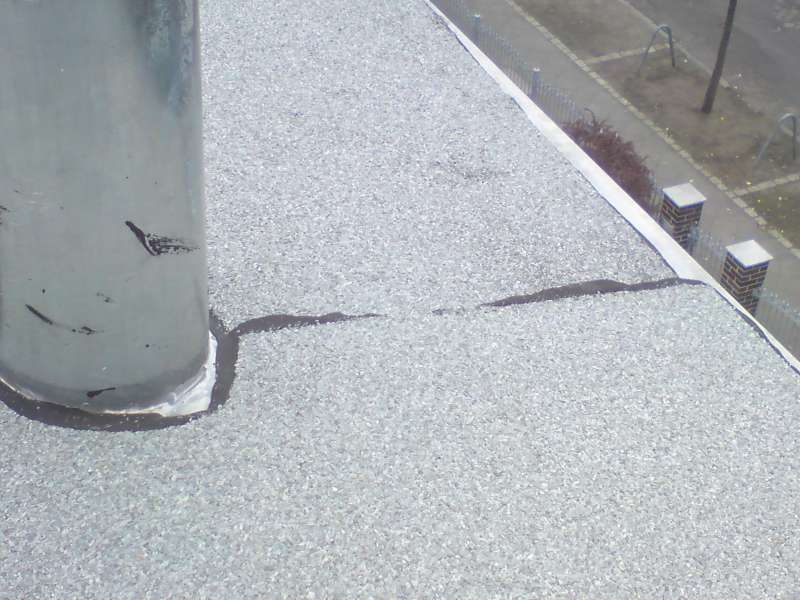

nach einem Dachfgeschossneubau (Mansarddach-Tondachzeigel-80 Grad Neigung und "oberem" Dach 11 Grad Neigung - Pappe (G200 S4 und PYE PV 250S5) )
ergeben sich mir einige fragen zur Ausführung - ich würde mich mit einer außenstehende Meinung einfach sicherer fühlen.
die Dachsparren des oberen dachs wurde mit Osb-Platten belegt, darauf wurde die erste Abdichtung flächig aufgeschweißt (G200 S4)
anschließend wurde die 2. Abdichtung (PYE PV 250 S5) flächig aufgeschweißt
frage: ist dieser Aufbau so in Ordnung oder hätte evtl. eine erste Schicht genagelt werden müssen?

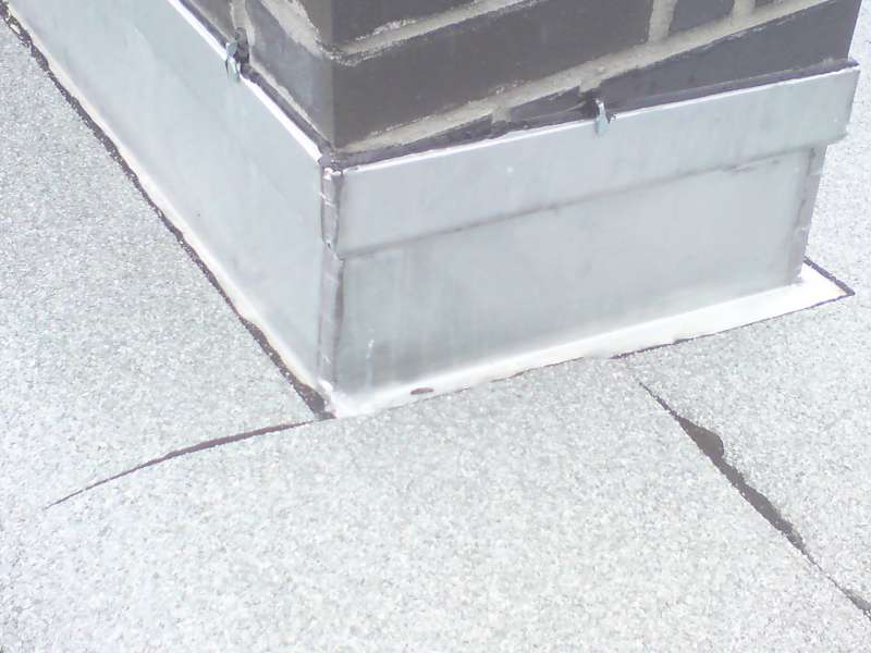

die Abdichtung der Durchdringungen z.B. am Lüftungsrohr enden immer mit etwas Abstand - sollte man hier die Abdichtung nicht etwas höher gestalten, am Bauteil?

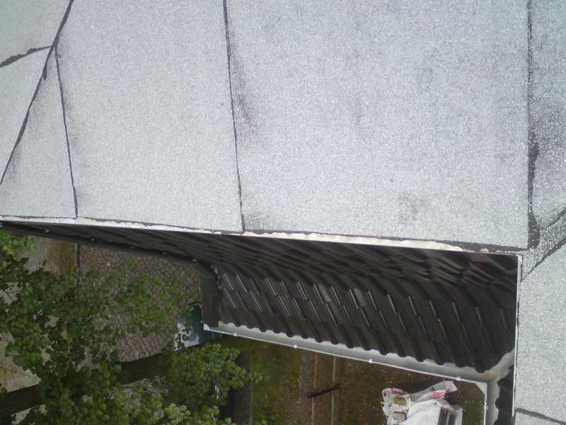

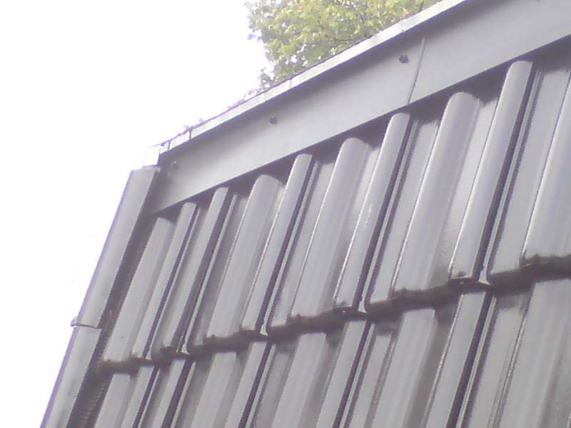

am ÜberhangBlech gibt es keine einheitliche Schnittkante der Pappe hier die Frage: wo sollte die Pappe enden: vor dem Blech, auf dem Blech bündig mit der Kante oder sogar rumziehen der Pappe
vorletzte frage hierzu: sollte man die Zinkrinne gegen Korrosion vor austretenden Kohlenwasserstoffen aus der Pappe schützen - oder ist dieser umstand zu vernachlässigen
Aufgrund ziemlicher "berge" Beschieferung am Fallrohr wundert mich das schon - umsonst ist ja diese Beschieferung nicht auf dem Dach - ist es normal, dass in den ersten 8 - 10 Wochen derartig viel der Beschieferung durch Regen runtergewaschen wird?

Wenn denn
wirklich der Aufbau so erfolgt ist, wie Sie ihn beschreiben, ist der sicherlich nicht in Ordnung!
Da fehlt auf jeden Fall erstmal eine Trennlage.
Auch die Bahnenkombi scheint nicht die richtige zu sein!- Wieviel Gefälle hat Ihr Dach? -
Auf Ihren Fotos, kann ich keinen Voranstricht (Bit. - Haftgrund) erkennen.

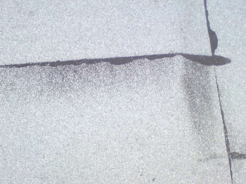

Das der Splitt sich am Anfang etwas "auswäscht" (später auch noch, aber minimal) ist normal.
Abstand zum Bauteil ist OK. allerdings wäre ein "hochziehen" der Bahnen besser.
Ich pers. lasse die Bahn ca. 1 cm. über die (Trauf) Bleche stehen.
Dachrinne sollte gegen Korrosion geschützt werden. -

ein voranstrich auf den blechen kann ich auch nicht erkennen - wie würde der aussehen? Farbigkeit?
vielen Dank für die sehr schnelle Antwort. -
Der Voranstrich
ist Schwarz. -
