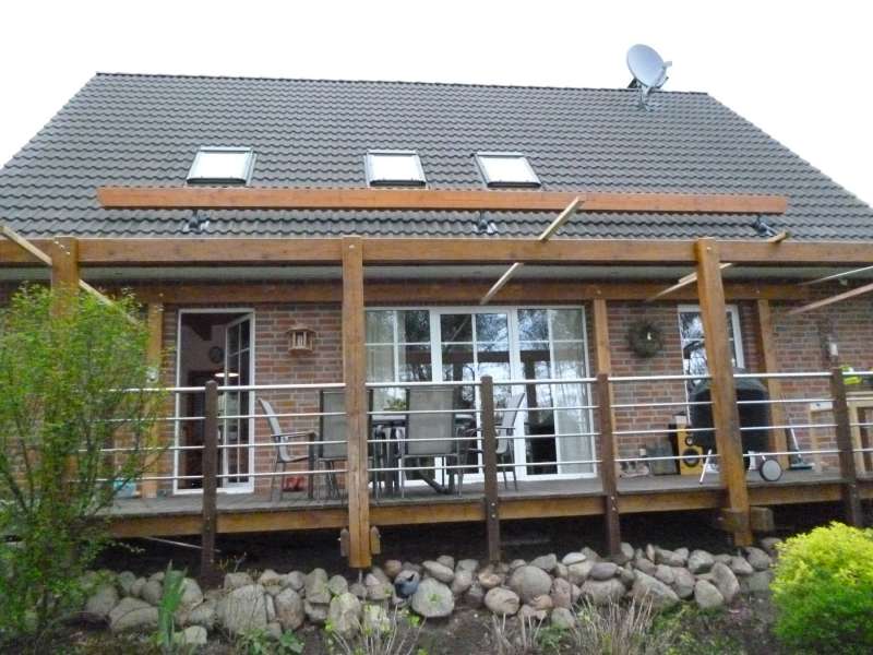

Guten Abend,
unser Zimmermann erstellt uns eine Terrassenüberdachung 9 x 3 m, die Eindeckung soll in VSG 10 mm erstellt werden.
Die neue Terrassenüberdachung soll über die Traufe des Satteldaches geführt werden. Dafür hat der Zimmermann einen 14 x 24 cm starken Balken, mit Gewindestangen und mit Dachdurchgangspfannen über der alten Dachhaut verbaut.
An drei Punkten wird der Balken nun getragen, allerdings sind die beiden Endpunkte alles andere als gleichmäßig. Während auf der Ostseite der Balkenkopf noch ca. 20 cm übersteht, sind es auf der Westseite ca. 60 cm ich habe es nicht genau gemessen, man sieht es auf dem Bild.
Muss ich das so tolerieren? Oder kann ich verlangen, dass es symmetrisch angeordnet wird? Danke für jeden Ratschlag. Wie sollte ich mich verhalten? Ich schätze den Mann schon sehr.
Durch die Dachpfannen läuft eine fast 4 cm starke starke Gewindestange, die unterhalb der Dachhaut mit den Sparren und der Fußpfette verankert ist.

  2. Balkenlage: Optimale Positionierung relativ zu Dachsparren
    Lage der Dachsparren
    vermutlich liegen dort wo es optisch schöner ist keine Sparren zum befestigen und die Lage des Balkens ist durch die Terrasse vorgegeben.
  3. Fußpunkt Balken: Überstand, Pfettenabstand & Statik-Anforderungen
    Hallo, habe noch mal nachgemessen, ...
    Hallo Herr Zänkert,
    ich habe vorhin mal nachgemessen, der westliche Fußpunkt wird vom Balken fast einen Meter überragt. Pfetten müssen eigentlich alle 80 cm vorhanden sein, so sagen es jedenfalls meine alten Analogfotos und die Statik.

  4. Zimmermann fragen: Klärung der Montage-Details vor Ort
    und warum fragen Sie das nicht
    Ihren Zimmermann? Vielleicht erklärt er Ihnen freiwillig warum es nur so ging, ohne dass hier jemand aus der Férne schlaumeiern muss, wo wir doch gar nichts genaues über iHR Dach wissen ...
  5. Dachstuhl-Symmetrie: Zimmermann korrigiert Balkenabstand
    Klug ... Frage
    das habe ich vorgestern auch noch gemacht, Danke
    Dabei habe ich ihm noch ein analoges Bild vom Dachstuhl seines 12 Jahre alten HRB gezeigt, nicht nur die Fenstereinteilung, auch alle Sparren, Rähm, Ständer usw. usf. sind absolut symmetrisch.
    Da hat ihn dann sofort die Zimmermanns-Ehre geplagt, er baut es um und passt den Abstand linke Seite (Bild) der rechten an, soweit die Dachpfannen (die geben die Punkte vor) es zulassen.
    Wird sicherlich um längen besser aussehen, auch wenn ich ihm glaube, dass es diesem Träger völlig gleichgültig ist, würde er auf der einen Seite einen Meter frei tragen.
