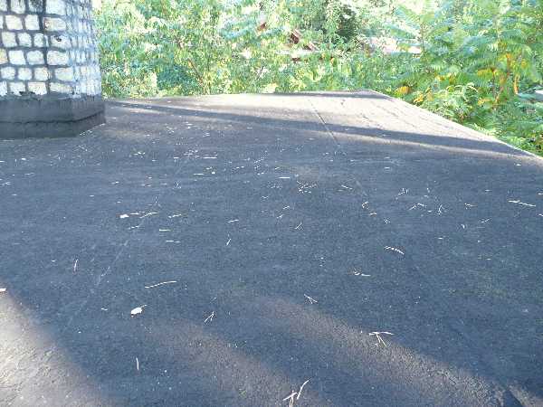

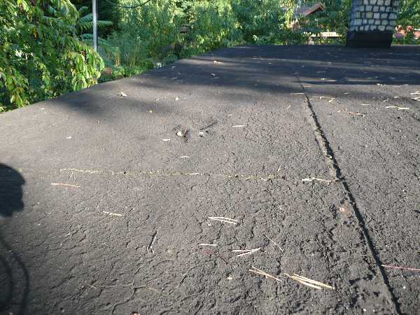

ich hätte bitte gerne mal (AUSSCHL.! zur INTERNEN! Schätzung/Vorbereitung) eine ungefähre Kosten- / Aufwandsschätzung zu nachfolgenden Spezifikationen:
Es handelt sich um ein 40 m² Flachdach, mit Dachpappe, welches etwa 35 Jahre alt ist und immer wieder überteert wurde. In der Mitte befindet sich ein Schornstein (Einfassung nötig), bei welchem ich von innen her Undichtigkeiten feststellte.
Die Pappe liegt auf Brettern, dazwischen ist Glaswolle : -|, dann folgt an der Unterseite eine weitere Holzverkleidung.

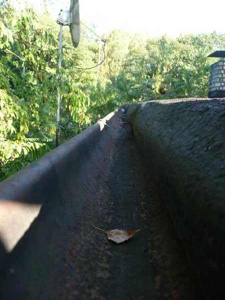

Da die Dachrinne ohnehin durchgerostet ist, sind auch weitere (hier nicht kalkulierbare) Schäden (am Unterbau) nicht auszuschließen.
Ich gehe davon aus (korrigiert mich bitte, wenn ich mich irre!), dass die alte Pappe runter muss /sollte.., dann Tropfbleche dran; Schornsteineinfassung erneuern, neue Pappe drauf;? teeren? o. evtl. Elefantenhaut? Zum Schluss eine komplett neue Dachrinne (Material?  -  was ist empfehlenswert?) über etwa 10 m dran.
Sorry, bin Laie! bzw. Branchenfremd.., aber für eine ganz grobe Schätzung (evtl. mit Angabe was pro m² Unterbau dzukommen könnte.. -biiitttee) sollte das reichen.

    🔴 KRITISCH: Vor jeder Sanierung ist eine Asbest- und Schimmel-Untersuchung durch einen akkreditierten Sachverständigen zwingend erforderlich – insbesondere bei überteerter Pappe vor 1990 und feuchter Glaswolle.
    🔴 KRITISCH: Die Holzunterkonstruktion ist auf statische Belastbarkeit und Morschheitsbefall zu prüfen – ein Betreten oder Arbeiten am Dach ohne vorherige statische Absicherung birgt Einsturzgefahr.
    🔴 KRITISCH: Eine reine Pappe-auf-Pappe-Sanierung oder zusätzliches Überteern ist technisch unzulässig, rechtlich nicht versicherbar und verstößt gegen DINAbk. 4108-3 sowie DIN 18195-5.
    ⚠️ WICHTIG: Die gesamte Dachkonstruktion – inkl. Dampfsperre, Dämmung, Abdichtung und Anschlussdetails (Schornstein, Rinne, Tropfbleche) – muss fachgerecht erneuert werden; Teilsanierungen führen zwangsläufig zu Folgeschäden.
    ⚠️ WICHTIG: Die Dämmung ist unverzüglich durch diffusionsoffene, kapillaraktive Materialien (z. B. Holzfaserplatten mit integrierter Dampfbremse) zu ersetzen – Glaswolle ist bei dieser Bauweise ungeeignet und schimmelanfällig.

    • Dachrinne und Tropfbleche: Diese sollten bei der Sanierung ebenfalls überprüft und ggf. erneuert werden.

    Der vorliegende Sachverhalt beschreibt ein 35 Jahre altes Flachdach mit mehrfach überteerter Dachpappe, einem undichten Schornsteinanschluss und einer durchgerosteten Dachrinne. Die Beschreibung der Konstruktion (Pappe auf Brettern, Glaswolle, Holzverkleidung) deutet auf eine veraltete Bauweise hin, die typisch für die 1980er Jahre ist. Aus fachlicher Sicht ist eine reine Kosten- und Aufwandsschätzung ohne Vor-Ort-Begutachtung mit erheblichen Unsicherheiten behaftet, da die tatsächlichen Schäden am Unterbau und der Dämmung nicht sichtbar sind.
    🔴 Gefahr: Die beschriebenen Undichtigkeiten am Schornstein und die mehrfache Überteerung deuten auf eine massive Durchfeuchtung der Dachkonstruktion hin. Es besteht ein hohes Risiko, dass die Holzschalung und die Glaswolle-Dämmung bereits durchnässt und von Schimmel oder Fäulnis befallen sind. Ein Betreten des Daches oder eine unsachgemäße Sanierung könnte zu einem Einsturz führen.
    ➕ Ergänzung: Die Annahme, dass die alte Pappe vollständig entfernt werden muss, ist fachlich korrekt. Eine weitere Überteerung ist keine nachhaltige Lösung. Stattdessen sollte eine moderne Abdichtung aus Bitumenbahnen oder Kunststoffbahnen (z.B. PVC oder FPO) aufgebracht werden. Der Begriff "Elefantenhaut" ist umgangssprachlich für eine flüssige Kunststoffabdichtung, die jedoch nur auf geeigneten Untergründen und nicht auf stark beschädigten Altbelägen verwendet werden sollte.
    ⚠️ Korrektur: Die Annahme, dass nur die Dachpappe und die Rinne erneuert werden müssen, ist zu optimistisch. Bei einem 35 Jahre alten Dach mit Durchfeuchtung muss der gesamte Dachaufbau (Schalung, Dämmung, Dampfsperre) auf Schäden geprüft und wahrscheinlich teilweise oder vollständig erneuert werden. Eine reine Kostenangabe pro Quadratmeter ist ohne Kenntnis des tatsächlichen Zustands nicht seriös möglich.
    👉 Handlungsempfehlung: Beauftragen Sie umgehend einen zertifizierten Dachdecker- oder Zimmermeister mit einer gründlichen Begutachtung des Daches. Lassen Sie ein detailliertes Sanierungskonzept erstellen, das die Prüfung der Statik, den Austausch der Dämmung, die Erneuerung der Abdichtung und die fachgerechte Schornsteineinfassung umfasst. Planen Sie für die Komplettsanierung eines 40 m² Flachdachs inklusive aller Nebenarbeiten (Rinne, Tropfbleche, Entsorgung) einen Kostenrahmen von mindestens 8.000 bis 15.000 Euro ein, wobei der tatsächliche Preis erst nach der Dachöffnung feststeht.
    Das beschriebene Flachdach weist mehrere kritische alters- und materialbedingte Mängel auf: 35 Jahre alte Dachpappe mit wiederholtem Überteern deutet auf fortgeschrittene Alterung, Verhärtung und Rissbildung hin; die eingebaute Glaswolle ist feuchteempfindlich, nicht diffusionsoffen und bei Undichtigkeiten stark schimmelanfällig; die Holzunterkonstruktion ist durch Feuchteeintrag über Jahrzehnte hinweg potenziell morsch – besonders im Bereich des Schornsteins und der durchgerosteten Rinne.
    🔴 Gefahr: Die Kombination aus alter Pappe, feuchter Glaswolle, morschem Holzunterbau und Schornsteinundichtigkeiten birgt ein hohes Risiko für strukturelle Instabilität, Schimmelbildung im Dachstuhl sowie gesundheitliche Gefährdung durch Sporen und mögliche Asbestbelastung (bei älteren Teerprodukten vor 1990).
    🔴 Gefahr: Die Verwendung von Glaswolle als Dachdämmung unter einer nicht diffusionsoffenen Pappe verstößt gegen aktuelle DIN 4108-3 und führt zwangsläufig zu Tauwasserausfall, Feuchtespeicherung und Holzzerstörung – ein Sanierungsfehler, der bei bloßem Austausch der Pappe unverändert bleibt.
    ⚠️ Korrektur: Eine reine "Pappe-auf-Pappe"-Sanierung oder bloßes Überteern ist technisch unzulässig und rechtlich nicht versicherbar – es handelt sich um eine vollständige Dachsanierung mit komplettem Aufbauwechsel, nicht um eine Reparatur.

    🔴 Risiko Feuchte Rinne / Tropfbleche mit Korrosion Wassereintritt an Dachrand, Hinterläufige Feuchteschäden an Fassade und Dachkonstruktion
