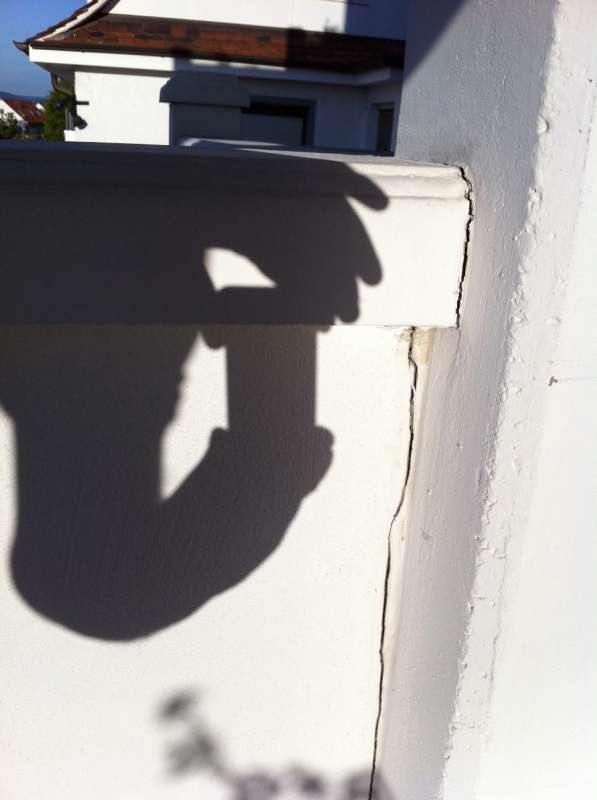

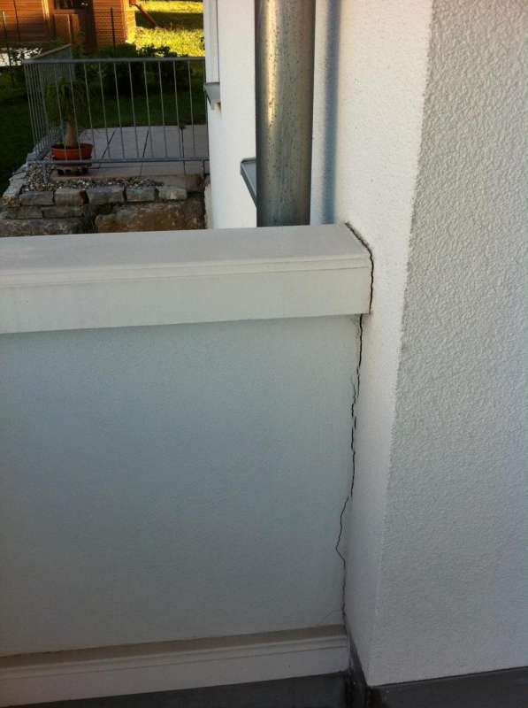

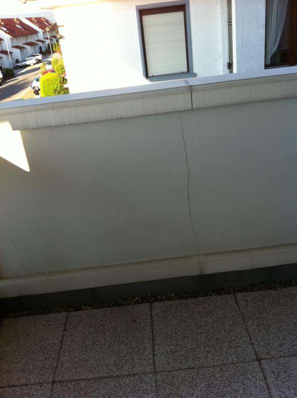

in unserem Wohnhaus sind nach 3 Jahren nach diesem Winter die in den Bildern ersichtlichen Risse an den Übergängen des Balkons an die Hauswände bzw. Stützpfeiler, sowie in regelmäßigen Abständen im Putz innen und außen aufgetreten.
Ich habe am Montag hierzu ein Treffen mit Architekt, Bauträger und putze bzgl. der Frage, ob dies einen Mangel darstellt oder hinzunehmen ist.
Ein Maler sagte mir, dass es notwendig gewesen wäre, hier Trennfugen bzw. im Balkonverlauf Dehnungsfugen anzubringen.
Wie kann man den Schaden sinnvoll beheben, sodass keine Folgeschäden durch weiteren Wassereintritt etc. zu erwarten ist.
Ich wäre als Laie gerne ein wenig präpariert, bevor ich mir dann anhören muss, dass das wahrscheinlich alles normal ist.
Für Ihre Unterstützung bedanke ich mich herzlich im Voraus.

Die Risse an Ihrem Balkon nach 3 Jahren, besonders an Übergängen und im Putz, deuten auf mögliche Baumängel hin. Das Fehlen von Trennfugen könnte eine Ursache sein, da Temperaturunterschiede und Gebäudesetzungen Spannungen verursachen, die sich in Rissen entladen können. 🔴 Wassereintritt durch Risse kann zu Folgeschäden wie Korrosion der Bewehrung und Frostschäden führen.
- Dokumentation: Fotografieren Sie die Risse detailliert und erstellen Sie ein Protokoll.
- Ursachenforschung: Ein Bausachverständiger sollte die Ursache der Risse untersuchen.
- Bauträger kontaktieren: Informieren Sie den Bauträger schriftlich über die Mängel und fordern Sie eine Stellungnahme.
🔴 Gefahr: Unbehandelte Risse können die Bausubstanz gefährden und zu teuren Folgeschäden führen.
👉 Handlungsempfehlung: Beauftragen Sie einen Bausachverständigen mit der Erstellung eines Gutachtens und holen Sie Rechtsberatung ein, um Ihre Ansprüche gegenüber dem Bauträger zu prüfen.
Der vorliegende Sachverhalt beschreibt Risse an Balkonübergängen zur Hauswand und an Stützpfeilern, die erst drei Jahre nach Fertigstellung aufgetreten sind. Dies deutet auf eine unzureichende Planung oder Ausführung der Bauanschlüsse hin, da bei massiven Bauteilen wie Balkonen zwingend Bewegungsfugen (Trennfugen) vorgesehen werden müssen, um thermische und setzungsbedingte Spannungen aufzunehmen.
✅ Zustimmung: Die Einschätzung des Malers, dass Trennfugen bzw. Dehnungsfugen fehlen, ist fachlich korrekt. Ohne diese Fugen entstehen zwangsläufig Risse im Putz und an den Anschlussfugen, da sich die Bauteile unterschiedlich ausdehnen und zusammenziehen.
🔴 Gefahr: Die Risse stellen ein ernstzunehmendes Risiko für eindringende Feuchtigkeit dar. Wasser kann hinter den Putz und in die Konstruktion gelangen, was zu Frostschäden, Schimmelbildung und langfristig zu Schäden an der Bausubstanz (z.B. Korrosion der Bewehrung) führen kann.
➕ Ergänzung: Es ist nicht nur die fehlende Trennfuge problematisch, sondern auch die Art der Abdichtung. Eine fachgerechte Sanierung erfordert das Aufstemmen der Risse, den Einbau einer elastischen Fugenkonstruktion (z.B. mit Fugendichtband und dauerelastischer Dichtmasse) sowie eine fachgerechte Abdichtung des gesamten Balkonanschlusses.
⚠️ Korrektur: Die Aussage des Bauträgers, dass dies "normal" sei, ist fachlich unhaltbar. Risse dieser Art nach nur drei Jahren sind ein klarer Mangel, der auf einen Planungs- oder Ausführungsfehler zurückgeht. Die Gewährleistungsfrist von 5 Jahren für Bauleistungen ist hier noch nicht abgelaufen.
👉 Handlungsempfehlung: Bestehen Sie beim Treffen mit Architekt und Bauträger auf einer schriftlichen Mängelanzeige und der Verpflichtung zur fachgerechten Sanierung auf deren Kosten. Lassen Sie die Mängel von einem unabhängigen Bausachverständigen dokumentieren, falls der Bauträger die Verantwortung ablehnt. Beauftragen Sie keinesfalls eine einfache "Überputzung" der Risse, da dies das Problem nur kaschiert und Folgeschäden begünstigt. Die Sanierung muss den Einbau von Dehnungsfugen und eine fachgerechte Abdichtung umfassen.
Der Sachverhalt beschreibt systematische Rissbildung an Balkonübergängen zu Hauswänden und Stützpfeilern sowie regelmäßige Putzrisse innen und außen nach nur drei Jahren – ein klares Indiz für unzureichende Berücksichtigung von Bauteilbewegungen und Feuchteschutz.
🔴 Gefahr: Fehlende Trenn- oder Dehnungsfugen am Balkon führen zu Zwängen zwischen unterschiedlich beweglichen Bauteilen (z. B. Stahlbetonbalkon vs. Mauerwerk), was Rissbildung, Wasserintrusion, Frostschäden und langfristig Korrosion der Bewehrung begünstigt – ein schwerwiegender Baumangel mit erheblichem Schadenspotenzial.
🔴 Gefahr: Die beschriebenen regelmäßigen Putzrisse innen und außen deuten auf fortlaufende Bewegungsvorgänge hin und signalisieren, dass der Schaden nicht statisch ist – ohne fachgerechte Sanierung drohen Feuchteschäden, Schimmelbildung und strukturelle Beeinträchtigung der Tragkonstruktion.
⚠️ Korrektur: Die Aussage, dies sei "wahrscheinlich normal", ist fachlich unzulässig: Nach DINAbk. 18531 und DIN 18533 sind bei Balkonkonstruktionen ausdrücklich Dehnungsfugen, Trennfugen und wasserdichte Anschlussdetails vorgeschrieben – ihr Fehlen stellt einen planungs- und ausführungsbedingten Mangel dar.
➕ Ergänzung: Eine sinnvolle Sanierung erfordert nicht nur oberflächliche Rissversiegelung, sondern die fachgerechte Einbringung von Trennfugen mit elastischem Fugensystem, dauerhafte Abdichtung des Balkonbelagsanschlusses an die Wand, Prüfung der Bewehrung auf Korrosion und ggf. Sanierung der Unterdecke.
➕ Ergänzung: Auch die Putzrisse im Innenbereich müssen nicht isoliert betrachtet werden – sie sind oft Folge von Feuchteeintrag durch den defekten Balkonanschluss und erfordern eine ganzheitliche Ursachenanalyse, nicht nur eine kosmetische Reparatur.
👉 Handlungsempfehlung: Beauftragen Sie unverzüglich einen unabhängigen, zertifizierten Sachverständigen für Bauwesen (z. B. nach DIN EN ISO/IEC 17024 oder Bausachverständiger mit Schwerpunkt Feuchteschutz und Bauphysik), um den Mangel zu dokumentieren, die Ursache zu klären und eine fachlich gesicherte Sanierungsempfehlung zu erhalten – dies ist Voraussetzung für etwaige Gewährleistungsansprüche.

Zumindest ist es ein optischer Mangel und ob die offenen Risse/Fugen langfristigen Wassereintritt unbeschadet überstehen?
Wie wurde denn das Mäuerle gebaut und wie an der Hauswand und an den Pfeilern befestigt? Gegengemauert und nur mit Dübeln oder Blechlaschen fixiert? Dann ist ja klar, dass die Mauer ihre eigenen Bewegungen macht. Wenn das so geplant war und ausgeführt, dann hilft wohl nur mal wieder der Notnagel "Bauchemie" spritzbarer Dichtstoff = Wartungsfuge -
