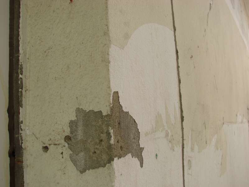

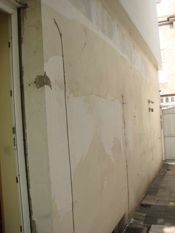

Hallo miteinander.
Wir (eine Eigentümergemeinschaft aus 2 Parteien, in Schleswig Holstein) wohnen in einem Altbau an dem eine Außenwand (Wetterseite) mit einer inzwischen recht löchrigen Elefantenhaut gestrichen ist. Der andere Eigentümer hat uns gesagt, dass man einfach mit neuer Elefantenhautfarbe über die alte streichen könnte. Man müsse nur aufpassen, dass die Farbe schön "cremig" ist, man nicht zu dick streichen sollte und es mindestens 2 Anstriche benötigt.
Die alte Elefantenhaut lässt sich stellenweise in großen Bahnen ganz leicht abziehen, da die Außenwand komischerweise stellenweise unter der Elefantenhaut mit einer weißen Farbe (?) gestrichen wurde. An den Stellen wo diese weiße Farbe nicht ist, lässt sich die Elefantenhaut so gut wie gar nicht ablösen.
Kann man nun einfach drüber streichen oder sollte man die alte Elefantenhaut erst abziehen? Was wäre noch zu beachten?
Ich bin dankbar für jeden Hinweis und Tipp.

  2. Elefantenhaut Fassade: Alte Anstriche restlos entfernen!
    Elefantenhaut darf man streicheln aber nicht streichen!
    Sie meinen bituminösen Kaltanstrich? Wenn Sie es fachgerecht machen wollen, dann muss der alte Müll runter, bis auf einen tragfähigen Untergrund. Dann können Sie einen neuen Schichtenaufbau herstellen. Schön wäre ein Bild vom jetzigen Zustand, dann könnten wir Ihnen bessere Empfehlungen geben.
  3. Elefantenhaut Fassade: Bilder zur Schadensanalyse gesucht
    Wie das Material das verarbeitet wurde ...
    Wie das Material das verarbeitet wurde nun wurklich heißt bekomme ich leider nicht heraus. Mag sein das es bituminöser Kaltanstrich ist. Uns wurde das immer nur als "Elefantenhaut" benannt. Gerne schicke ich Ihnen 2 Bilder der Fassade damit sie sich ein Bild machen können. Ich hoffe die Bilder sind aussagekräftig genug.
    • BAU.DE / BAU-Forum: 1. Bild zu Antwort "Elefantenhaut Fassade: Bilder zur Schadensanalyse gesucht" auf die Frage "Elefantenhaut Fassade sanieren: Kosten, Risiken & Alternativen für Altbau?" im BAU-Forum "Außenwände und Fassaden"
    • BAU.DE / BAU-Forum: 2. Bild zu Antwort "Elefantenhaut Fassade: Bilder zur Schadensanalyse gesucht" auf die Frage "Elefantenhaut Fassade sanieren: Kosten, Risiken & Alternativen für Altbau?" im BAU-Forum "Außenwände und Fassaden"
