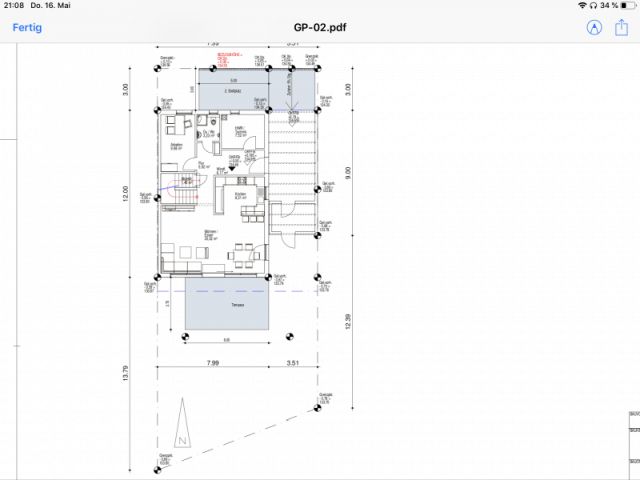

wir bauen in Hessen Eppertshausen eine Doppelhaushälfte. Wir haben laut Bebauungsplan ein Baufenster von 13 m.
Es ist folgende Textpassage enthalten: Gemäß § 23 Abs. 3 Satz 3 Baunutzungsverordnung (BauNVOAbk.) dürfen die Baugrenzen durch Vordächer oder Dachüberstände sowie Erker, Balkone und sonstige untergeordnete Bau- teile ausnahmsweise um bis zu 1,5 m überschritten werden; darüber hinaus dürfen die Baugrenzen ausnahmsweise durch Tiefgaragen überschritten werden, sofern deren Deckenoberkanten die Geländeoberfläche nicht überragen.
Unser Problem ist die Terrasse. Das Haus ist aktuell mit 12x8 m geplant. Können wir die Terrasse um 1,5 m über dem Baufenster planen? Oder zählt die Terrasse nicht zu dem oben genannten Text?
Vielleicht kann uns da jemand weiterhelfen. Danke

  2. Terrassenhöhe über Gelände: Faktoren & Empfehlungen
    Höhe?
    Wie hoch soll die Terrasse über der natürlichen Geländeoberfläche liegen? Soll die Terrasse an einer Grundstücksgrenze errichtet werden?
    • Klaus Kirschner

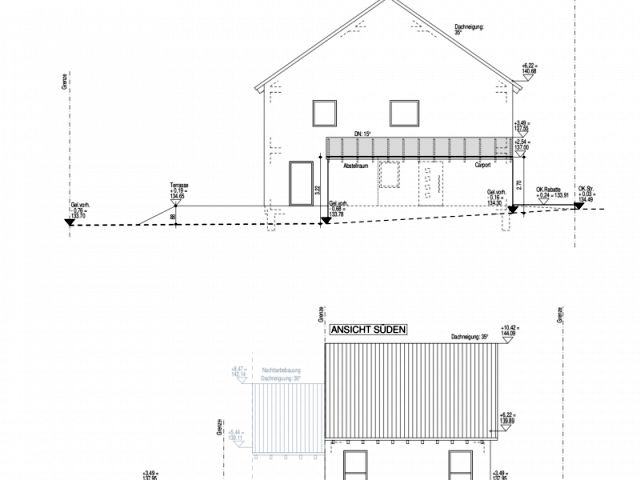

  3. Terrassenplanung: Schiebetür versetzen für optimale Größe
    Pläne
    So wie die Terrasse aktuell geplant ist wäre sie zu tief. Wir überlegen die Schiebetür 1 m nach hinten versetzen zu lassen. So könnten wir auf eine Länge der Terrasse von 3.5 m x 6 m kommen. Das würde uns ausreichen.
    • BAU.DE / BAU-Forum: 1. Bild zu Antwort "Terrassenplanung: Schiebetür versetzen für optimale Größe" auf die Frage "Baufenster überschreiten mit Terrasse in Hessen? Regeln, Möglichkeiten & Ausnahmen" im BAU-Forum "Architekt / Architektur"
    • BAU.DE / BAU-Forum: 2. Bild zu Antwort "Terrassenplanung: Schiebetür versetzen für optimale Größe" auf die Frage "Baufenster überschreiten mit Terrasse in Hessen? Regeln, Möglichkeiten & Ausnahmen" im BAU-Forum "Architekt / Architektur"
  4. Baufenster irrelevant? Aufschüttung bis Grundstücksgrenze!
    Aufschüttungen und Fläche befestigen
    Wenn Sie Aufschütten und die Oberfläche befestigen so ist das Baufenster ohne Belang. Die Erhöhung darf aber nur 99 cm max. betragen und kann dann auch bis zur Grundstücksgrenze gehen. Zur Sicherheit sollten Sie dem Bauamt Mitteilung über ein "verfahrensfreies Vorhaben" machen, kostet nichts, bringt Sicherheit.
