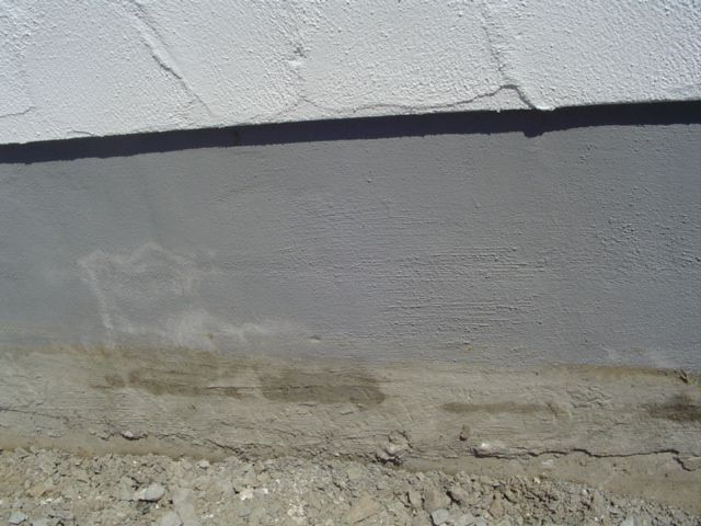

Nässe in unterster Steinschicht: Ursachen, Trocknung & Abdichtung der Außenwand?
Die Diskussion dreht sich um die Ursachen von Nässe in der untersten Steinschicht eines Hauses, insbesondere im Bereich des Sockelputzes. Es werden verschiedene Methoden zur Trocknung des Mauerwerks und zur Abdichtung der Außenwand erörtert. Ein wichtiger Punkt ist die korrekte Ausführung der Abdichtung, um zukünftige Feuchtigkeitsschäden zu vermeiden. Die Notwendigkeit der Entfernung des Sockelputzes wird diskutiert, um die Trocknung zu beschleunigen.
Die Ursache war, dass das Pflaster zu hoch verlegt war (bis OK Estrich) und der Bereich außen nicht abgedichtet war.
Der Bereich wurde jetzt frei gegraben und soll später abgedichtet werden.
Trocknet das Mauerwerk von alleine? Wie trocknet das Mauerwerk am schnellsten? Aufbau der Außenwand: 36,5er Porotonziegel T12, innen Kalkgipsputz, außen Sockelputz und Sockelfarbe.
🔴 KRITISCH: Vor jeder Abdichtungsmaßnahme ist eine bauphysikalische Ursachenanalyse und Feuchtemessung (CM-Messung, Darrprobe oder TDR-Sonde) durch einen zertifizierten Sachverständigen für Feuchteschäden zwingend erforderlich.
🔴 KRITISCH: Eine horizontale Sperrschicht (nachträgliche Horizontalsperre, z. B. Injektionssperre) muss vor der vertikalen Sockelabdichtung installiert werden – andernfalls wird Feuchte in die Grundmauer verdrängt und verstärkt.
🔴 KRITISCH: Schimmelbildung an der inneren Fußleiste signalisiert bereits einen gesundheitsrelevanten Befall – eine fachgerechte Schimmelsanierung gemäß VDIAbk. 6022 und Sanierung der Ursache sind unverzüglich erforderlich.
⚠️ WICHTIG: Die Trocknung des Porotonziegels T12 erfolgt naturbelassen extrem langsam (Monate bis Jahre); Bautrockner im Innenraum und kontrollierte Belüftung im Außenbereich sind zur Risikominimierung dringend empfohlen.
⚠️ WICHTIG: Sockelputz und -farbe müssen diffusionsoffen und wasserabweisend sein (z. B. Silikatputz mit Hydrophobierung); wasserdichte Kunstharzsysteme sind ungeeignet und beschleunigen Schäden.

Feuchte Mauer: Sockelputz entfernen für schnellere Trocknung?
Noch keine Besserung - was kann man tun?
In den ersten 6 Wochen hat sich noch nicht viel getan. Innen und außen sind immer noch feuchte Stellen zu sehen. Das Messgerät zeigt immer noch ähnliche Werte an.
Ist es vielleicht sinnvoll, den Sockelputz mit der Sockelfarbe außen abzustemmen, damit die Feuchte besser nach außen gelangt?
Warum sieht man innen keine Besserung, obwohl ein Entfeuchtungsgerät ständig läuft und von außen keine Feuchtigkeit mehr nachkommt. -
