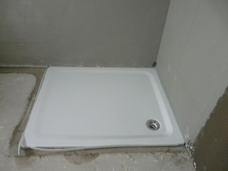

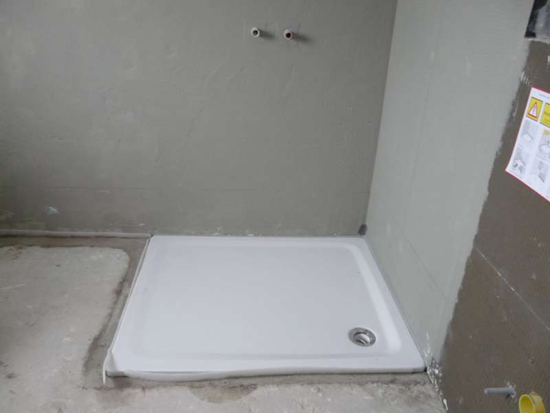

    Liebe Forumsteilnehmer, ich hoffe, dass mir jemand helfen kann. Brauche dringend Hilfe vom Fachmann
    Gestern habe ich mich zum ersten Mal auf meine neue Kaldewei Superplan
    Duschwanne 100 x 120 x 2,5 cm gestellt. Eingebaut selbst mit einem Bekannten auf einem Duschwannen-Fuß-Rahmen FR 5300. Millimetergenau nach Wasserwaage ausgerichtet ... habe mich sehr darauf gefreut. Davor war eine Sanitärfirma dran; hatte es nach 3 Versuchen nicht hingekriegt die Duschwanne richtig aufzustellen, deswegen habe ich es nun selbst gemacht. Nicht zuletzt deswegen, weil ich die Sanitärfirma nicht mehr um Nachbesserung bitten will  -  ich verstehe mich dem Sanitärfachmann wunderbar, er hat mir in Sachen Heizung immer gut und schnell geholfen hat.. nur bei der Duschwanne wollte es nicht recht klappen.
    Nun steh ich drauf und höre das die Außenecke Geräusche (Knarren?) von sich gibt
    und etwas (max 1-2 mm) rauf und runter wippt..? An den restlichen Ecken gibt's keine Probleme. Zum Glück habe ich noch nicht gefliest, nur um die Duschwanne Estrich verfüllt. Unter der Duschwanne ist es hohl, bis auf einen Karton ungefähr in der Mitte (ca. 35x35 cm), den der Sanitärfachmann mit Schaum gefüllt hat.
    Was kann man jetzt unternehmen, um das Knarren und Wippen abzustellen?
    Wie komme ich zu einem Fachmann in/um Hannover, der Erfahrungen mit dem Einbau von Kaldewei Superplan Duschwannen hat?
    Kann mir jemand helfen?
    Danke euch schon Mal im Voraus.
    hatten das gleiche Problem mit der gleichen Wanne. Auch unsere Sanitärfirma (ansonsten Top) konnte die Wanne nicht festbekommen. Sie war einfach zu wenig steif und hat sich bei Belastung verdreht. Resultat war, dass die Silikonfuge unbemerkt gerissen ist (nur bei Belastung an verschiedenen stellen offen) und für einen kapitalen Wasserschaden gesorgt hat. Raus das Ding! Entweder tiefere und dadurch steifere Wanne oder Bodengleich Fliesen. wenn die Duschtasse an der Wand kein Auflager hat, kein Wunder. Ich (Heimwerker) würde an die Wand eine Leiste oder einen Winkel schrauben. " Resultat war, dass die Silikonfuge unbemerkt gerissen ist (nur bei Belastung an verschiedenen stellen offen) und für einen kapitalen Wasserschaden gesorgt hat. "
