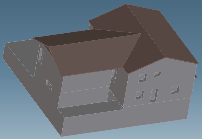

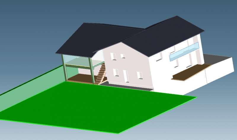

Hallo!
Ich habe vor einen Wintergarten zu bauen, bzw. eine Wohnraumvergrößerung, Anbau. (siehe Bilder)
Dieser befindet sich im 1. Stock es wird an die bestehende Mauer ein Anbau gemacht auf den der Wintergarten kommt, ist noch alles in der Planungsfase.
Jetzt steht dieser schon sehr knapp am Grundstück vom Nachbarn, bzw. steht unser Haus generell schon sehr knapp daneben, von den 3 Metern Mindestabstand kann nicht die Rede sein.
Auf den Bilder ist die grüne Linie (soll eine Hecke simulieren) die Grundstücksgrenze, man sieht der Pfeiler ist ca. einen halben Meter von der Hecke entfernt, also dort wo er mal hinkommen sollte.
Gibt es da Probleme bei der Genehmigung?
Da das Haus ohnehin schon unter den 3 Meter beim Nachbarn steht ist eine Verlängerung durch den Wintergarten da möglich?
Das dritte Bild das ich eingefügt habe ist so wie das Haus momentan ist, die 2 anderen Bilder sind so wie es dann sein sollte.
Wie bekommt man so etwas genehmigt? Mit Nachbarn muss ich erst sprechen, aber ist dieser Anbau überhaupt möglich selbst wenn der Nachbar zustimmen würde?
Möchte mir vorher hier mal ein paar Meinungen anhören, bevor der Schritt zur Gemeinde/Nachbarn erfolgt, ob es da überhaupt Aussicht auf Erfolg gibt.
Vielen Dank im Voraus, würde mich über Antworten sehr freuen!

    Der geplante Wintergarten-Anbau im 1. Obergeschoss an der Grundstücksgrenze stellt eine klassische bau- und nachbarrechtliche Herausforderung dar. Die Abstandsflächenvorschriften der Landesbauordnungen (LBOAbk.) sind hier das zentrale Kriterium, da der Bestandsbau offenbar bereits die erforderlichen 3 Meter Abstand zur Grenze unterschreitet. Eine Verlängerung dieses grenzständigen Baukörpers durch einen Anbau ist in der Regel nur unter sehr strengen Auflagen oder mit einer Befreiung von den Abstandsflächen möglich.
    🔴 Gefahr: Die größte Hürde ist die fehlende Abstandsfläche. Selbst mit Zustimmung des Nachbarn kann die Bauaufsichtsbehörde die Genehmigung verweigern, wenn der Anbau gegen öffentlich-rechtliche Vorschriften wie Brandschutz oder Belichtung des Nachbargrundstücks verstößt. Ein genehmigungsfreies Bauen ist hier ausgeschlossen.
    ➕ Ergänzung: Entscheidend ist die bauplanungsrechtliche Einordnung des Vorhabens. Handelt es sich um einen "Wintergarten" im Sinne eines verglasten Vorbaus ohne Aufenthaltsraumqualität oder um eine vollwertige Wohnraumerweiterung? Letzteres unterliegt strengeren Anforderungen an Abstandsflächen und Grundflächenzahl (GRZAbk.). Die Bauordnung des jeweiligen Bundeslandes ist maßgeblich.
    ⚠️ Korrektur: Die Annahme, dass eine Nachbarzustimmung automatisch die Baugenehmigung ermöglicht, ist falsch. Die Zustimmung des Nachbarn kann zwar das privatrechtliche Nachbarrecht (z.B. Überbaurecht) klären, ersetzt aber nicht die öffentlich-rechtliche Prüfung durch die Gemeinde. Die Bauaufsicht prüft eigenständig die Einhaltung aller Vorschriften.
    👉 Handlungsempfehlung: Beauftragen Sie umgehend einen örtlichen Architekten oder Bauingenieur mit einer Machbarkeitsstudie. Dieser kann prüfen, ob eine Abweichung von den Abstandsflächen (z.B. durch eine Baulast oder eine Befreiung) möglich ist. Parallel dazu ist ein Vorgespräch mit der Bauaufsichtsbehörde der Gemeinde zu führen. Erst danach sollte das Gespräch mit dem Nachbarn gesucht werden, um konkrete Lösungen (z.B. Grenzbebauungsvertrag) vorschlagen zu können.
    Der geplante Wintergarten-Anbau im 1. Obergeschoss direkt an der Grundstücksgrenze stellt ein komplexes baurechtliches und nachbarrechtliches Problem dar, da er den gesetzlichen Mindestabstand von 3 m zur Grundstücksgrenze deutlich unterschreitet – bereits das bestehende Gebäude verletzt diesen Abstand.
    🔴 Gefahr: Ein Anbau ohne ausreichenden Abstand zur Grundstücksgrenze ist in den meisten Bundesländern gemäß Landesbauordnung (z. B. § 6 LBO) grundsätzlich unzulässig, es sei denn, es liegen Ausnahmen vor – etwa durch Befreiung, Sonderbauweise oder ausdrückliche Zustimmung aller betroffenen Nachbarn sowie einer positiven Baugenehmigung durch die Bauaufsicht.
    ⚠️ Korrektur: Die Annahme, dass eine Nachbarzustimmung allein ausreichend sei, ist falsch: selbst bei vollständiger Einwilligung der Nachbarn bleibt die Baugenehmigungspflicht bestehen – und die Bauaufsicht darf die Befreiung vom Abstandsgebot ablehnen, wenn z. B. Licht-, Luft- oder Blickbeeinträchtigungen entstehen oder die bauliche Ordnung gefährdet ist.
    ➕ Ergänzung: Zusätzlich zu den baurechtlichen Vorgaben sind brandschutzrechtliche Anforderungen (z. B. Feuerwiderstand der Grenzwand), statische Nachweise für die Anbindung an das Bestandsgebäude sowie eventuelle Denkmalschutzauflagen zu prüfen – insbesondere bei Anbauten an bestehende Außenwände im Obergeschoss.
    ❌ Widerspruch: Es ist nicht zulässig, den bestehenden Abstandsverstoß durch einen weiteren Anbau zu verstärken – vielmehr könnte die Bauaufsicht unter Umständen sogar eine Rückbauforderung für das bestehende Gebäude prüfen, wenn dieser Verstoß bisher nicht rechtmäßig abgesichert ist (z. B. durch alte Genehmigung oder Verwirkung).
    ✅ Zustimmung: Die vorsorgliche Abklärung vor Kontaktaufnahme mit Nachbarn und Behörden ist durchaus sinnvoll und professionell – allerdings darf die Planung nicht ohne vorherige fachliche Prüfung durch einen Architekten oder Bauingenieur fortgesetzt werden.
    👉 Handlungsempfehlung: Beauftragen Sie unverzüglich einen örtlich zugelassenen Architekten oder Bauvorlageberechtigten, der die konkrete Lage, die Landesbauordnung Ihres Bundeslandes, die Flächennutzungsplan-Auflagen sowie die Nachbarrechte prüft – und erst danach gemeinsam mit Ihnen die formelle Befreiungsantragstellung sowie die Nachbarankündigung vorbereitet.
