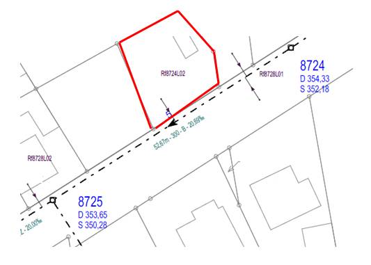

ich stehe wirklich ganz am Anfang der Bauplanung und hätte gerne einen Expertenrat.
Ich habe mir ein Grundstück ausgesucht, auf dem ich gerne eine Einfamilienhaus bauen möchte. Das Grundstück habe ich allerdings noch nicht gekauft und bevor ich dies tue, wäre mir wichtig zu wissen, ob der Abwasserkanal überhaupt tief genug ist, damit ich mein Vorhaben realisieren kann.
Vielleicht mal zu den "Randbedingungen". Das Haus soll später ca. 20 m von der Grundstücksgrenze entfernt gebaut werden. In 20 m Entfernung ist also später auch die Oberkante Kellerdecke. Das Grundstück verläuft bis dorthin fast waagerecht.
Nun habe ich von den Wasserwerken einen Lageplan bekommen, auf dem der Kanal eingezeichnet wurde. Leider kann ich als Laie aber damit wenig anfangen.
Und da kommen jetzt die Experten ins Spiel ... direkt "vor" meiner Parzelle ist folgendes eingetragen:
52,67 m - 300 - B - 20,69 %
so ca. 20 m links und rechts vom eingezeichneten Anschluss (hier ist auch noch eine "5" eingetragen) sind folgende Zahlen eingetragen:
links:
8725
D 353,65
S 350,28
rechts:
8724
D 354,33
S 352,18
Liebe Experten, ich habe absolut keine Ahnung, was damit gemeint ist und wäre sehr dankbar, wenn ich hier Hilfe finden würde?!
Als Laie dachte ich mir schon, dass der Kanal an der Stelle ca. 3,5 m tief liegt? Ist dem tatsächlich so? Wenn ja, reicht das aus um in ca. 22 m Entfernung (Gehsteig noch mitgerechnet) einen entsprechenden Anschluss zu bekommen? Mit welchem Gefälle rechnet man da?
Vielen, vielen Dank für Eure Hilfe (und sorry, falls ich das jetzt nicht "fachgerecht" beschrieben habe).
Danke!
viele Grüße
Stefan

Kanal-Tiefe: Rohrsohle vor Grundstück – Höhen-Interpolation
Mitten vor dem Grundstück
Wenn man die Höhenangaben interpoliert, liegt die Rohrsohle des Straßenkanals im Bereich mittig vor Ihrem Grundstück 2,76 m tiefer als die Straße. In der Straße liegt ein Rohr mit 300 mm Durchmesser.
Bei 2 % Gefälle für die zu errichtende Schmutzwassergrundleitung auf Ihrem Grundstück bekommen Sie auf 20 m einen Höhenunterschied von 40 cm. Addiert man die 30 cm des Rohres in der Straße hinzu, liegt die Oberkante der Grunlage unter Ihrem Haus ca. 2,00 m unter der Geländeoberkante.

Darf ich noch fragen, wie bestimmt haben, dass die Rohrsohle des Kanals 2,76 m tiefer als die Straße liegt? Kann man das in dem Plan ablesen oder wird das berechnet? Danke für ein kurzes Feedback. -
Kanal-Tiefe: Berechnung aus Schachtdeckel- und Sohlenhöhe
Deckelhöhe - Sohlenhöhe
Schachtdeckelhöhe am Haltungsanfang - Sohlenhöhe = D 354,33 müNN - S352,18 müNN = 2,15 m. So tief liegt die Rohrsohle dort unter dem Schachtdeckel.
Am Haltungsende D353,65-S350,28 = 3,37 m.
Haltung meint den Kanalabschnitt zwischen den Schächten.
Für den Fall, dass Ihr Kanalanschluss in Haltungsmitte erfolgt, habe ich einfach den Mittelwert genommen (2,15+3,37) /2 = 2,76 m.
Allerdings kann die Straße dort auch eine Kuppe oder Mulde haben, und das scheinbar waagerechte Grundstück kann mit dem bloßen Auge nicht zu erkennende Höhenunterschiede haben, sodass man nur durch ein örtlichen Nivellement bestimmen kann, wie hoch die Kellersohle liegen muss.
Wenn es mit natürlichem Gefälle nicht geht, dann bauen Sie halt eine Hebeanlage ein. So schlimm ist das auch nicht. Ein Ausschlussgrund für das Grundstück ist das meiner Meinung nach nicht. Es gibt häufiger Grundstücke, wo das nicht hinhaut.

Ich Stelle mir halt die Frage, wenn ich auf dem Grundstück keinen "gescheiten" Keller mit entsprechender Entwässerung bauen kann, ob ich dann überhaupt dieses Grundstück kaufen sollte.
Ich zahle ja nicht viel Geld für ein Grundstück, das ich anschließend nicht (nach meinen Wünschen) bebauen kann ... oder?
Aber Sie können mir gerne Ihre Meinung dazu mal schreiben. Und Danke auch für die zahlreichen Infos zu dem Thema. -

Einen Baugrundgutachter brauchen Sie vorerst erstmal nicht. Um Abschätzen zu können, ob das Grundstück einen evtl. problematischen Baugrund hat, reichen erstmal Erkundigungen in der Nachbarschaft.
Die Fragen, die Sie interessieren, kann Ihnen ein Sachvereständiger beantworten. Ein Sachverständiger, der Fragen zur Bebaubarkeit, dem Kanalanschluss uvm. klären kann, ist ein Bauvorlageberechtigter Architekt oder Ingenieur. So jemanden sollten Sie zu einer "Kaufberatung" hinzuziehen. Nun ist es nur normal, dass Architekten und Ingenieure mit Bauherren natürlich gerne Bauplanungsverträge abschließen (die auch mündlich oder durch schlüssiges Verhalten zustande kommen können), man muss ja Geld verdienen. Es kommt häufiger vor (siehe Beiträge im Forum Honorar für Architekten- und Ingenieurleistungen (Architektenleistungen, Ingenieurleistungen)) dass Uneinigkeit zwischen Bauherr und Planer darüber besteht, ab wann und worüber ein Auftrag besteht und es kommt vor, dass Bauplaner Aufgrund von Missverständnissen vorschnell mit Entwurfsarbeiten beginnen, die natürlich ein Honorar auslösen, auch wenn der Bauwunsch im weiteren Verlauf aufgegeben wird.
Da Sie erstmal nur eine Entscheidung darüber treffen wollen, ob Sie das Grundstück kaufen und prüfen wollen, ob sich Ihre Vorstellungen auf dem Grundstück umsetzen lassen, sollten Sie dies bei Hinzuziehung von Fachleuten explizit zum Ausdruck bringen. Machen Sie klar, das es sich vorerst nur um eine Beratungsleistung handeln soll, die nach Aufwand vergütet wird. Das bringt Ihnen denke ich mehr, als sich als Laie mit Kanalplänen der Stadt rumzuschlagen. Viel Erfolg

warum so kompliziert?
Ein Keller kann niemals natürlich entwässert werden.
Also wird das Abwasser ab EGAbk. in den Kanal geleitet.
Alle Anschlüsse im Keller werden über einen Rückstauverschluss angeschlossen oder über eine Hebeanlage.
Teuer wird das nur wenn im Keller ein WC ist und beide Teile für Fäkalien geeignet sein müssen.
Eine Drainage ums Haus kann auch sinnvoll sein und angeschlossen werden.
Ob Rückstauverschluss oder Hebeanlage: immer an regelmäßige Wartung denken.
Überlegen Sie auch, das Haus 2-3 Stufen hoch zu setzen wenn die ganze Straße überflutet werden kann.

aus technischer Sicht ...
sind diese Aussagen Blödsinn, Herr Klaus:
"Ein Keller kann niemals natürlich entwässert werden.
Also wird das Abwasser ab EGAbk. in den Kanal geleitet"
Erstens unverständlich, zweitens falsch -

Hallo Herr Lott als Experte müssen Sie wissen, dass die Rückstauebene die Straßenoberkante ist.
Alles was darüber liegt bleibt im Extremfall trocken, alles darunter kann volllaufen.
Ebenerdige Keller nennen sich Erdgeschoss.
Richtige Keller liegen unter der Rückstauebene und bleiben nur trocken wenn eine Rückstauklappe vorhanden ist oder eine Hebeanlage den Keller oberhalb der Rückstauebene entwässert.
Deshalb sollte das EGAbk. 2-3 Stufen höher liegen.
Falls das immer noch unverständlich ist, besuchen Sie eine Fachvorlesung.
Nix für ungut
Gruß -
Klarstellung: Natürliche Kellerentwässerung bei passendem Gefälle möglich
Besser
Was jetzt in Ihrem letzten Beitrag steht stimmt.
Der Satz im Beitrag vorher "Ein Keller kann niemals natürlich entwässert werden. Also wird das Abwasser ab EGAbk. in den Kanal geleitet" war falsch.
Selbstverständlich, wenn die Höhenverhältnisse es zulassen, können Entwässerungsgegenstände im Keller "natürlich", also mit natürlichem Gefälle angeschlossen werden. Die Entwässerungsgegenstände unterhalb der Rückstauebene sind dabei rückstausicher, bzw. an rückstausichere Grundleitungen, anzuschließen. Das ist etwas ganz anderes als "niemals" und "Abwasser wird ab EG in den Kanal geleitet". Deshalb bitte genauer formulieren.
Gruß -
