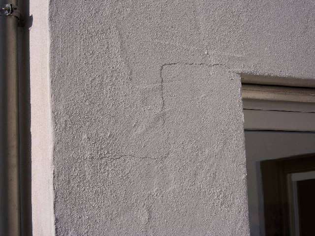

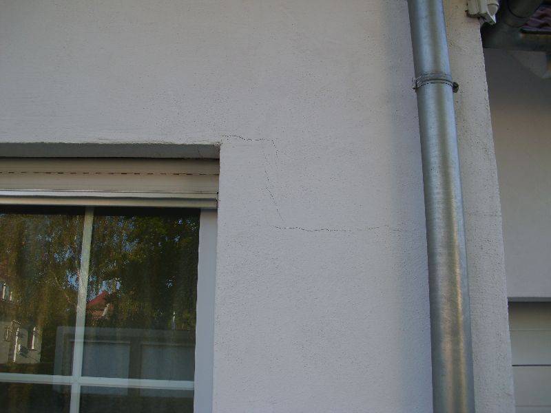

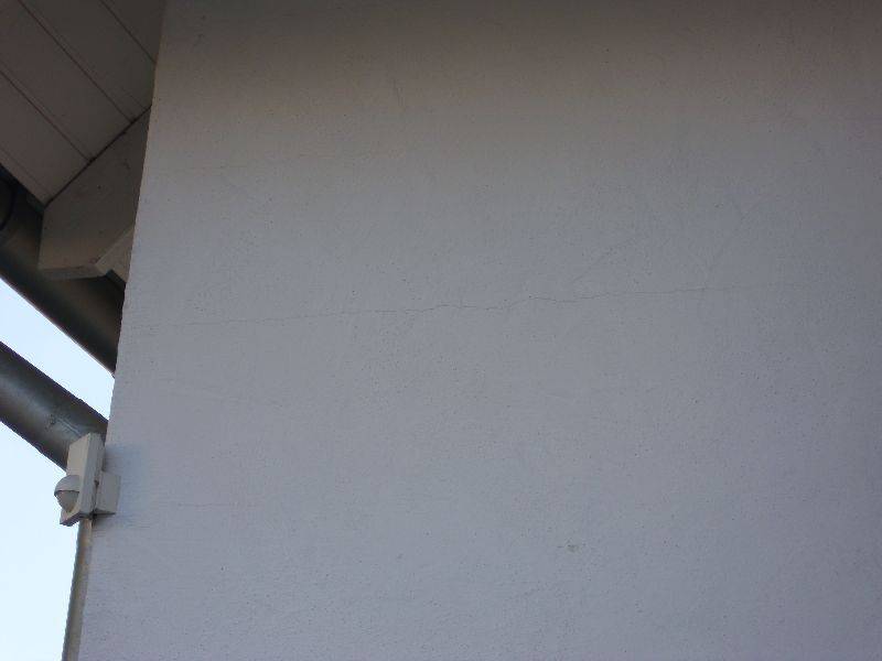

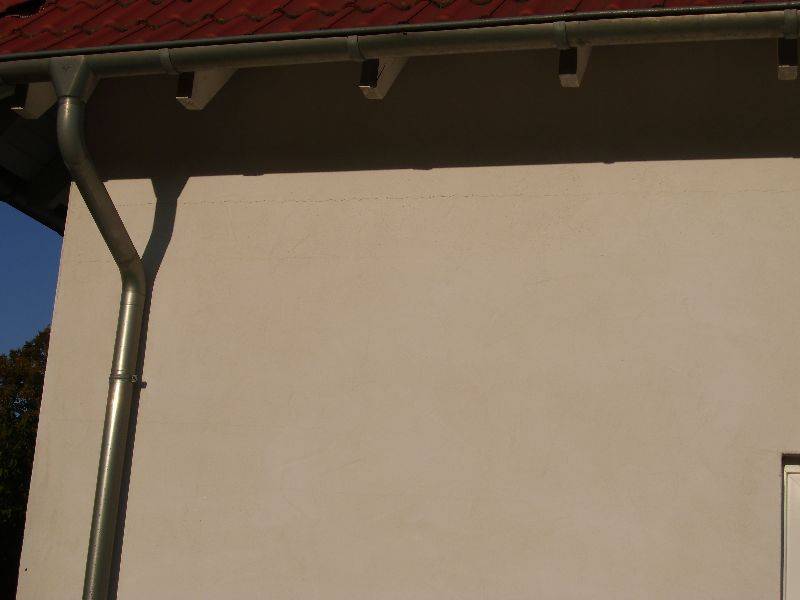

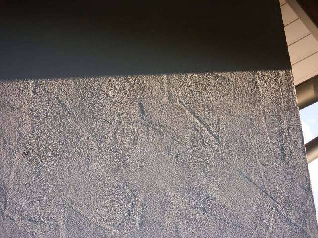

sehr geehrte Damen und Herren,
wir haben im Jahre 2006 ein Haus gekauft das 2001 gebaut worden ist und haben es vorab von einem bekannten sachverständigen vor kauf begutachten lassen. es sprach nichts gegen den kauf.
nun mehren sich rundum das Haus Risse im Außenputz, nicht nur an den Rollladenkästen wo unterschiedliche Materialien aufeinander treffen, sondern auch in Höhe der Decke zum Dachboden die sehr fein und sehr lang sind (4-5 m).
ich habe den Eindruck als ob die Risse immer mehr werden.
es wurde ein normaler kellenputz aufgetragen. an den rissen hört es sich beim abklopfen an der dortigen Stelle hohl an.
sie gehen komplett einmal um das Haus, d.h. sie sind an jeder der 4 Seiten zu sehen.
im Haus gibt es keinerlei Risse.
insgesamt sind die meisten Risse sehr fein, nur hinten zum Garten (schlagseite) sind 2 breitere Risse.
fast alle Risse verlaufen horizontal.
der Dachboden ist durch eine dicke Holzdecke vom Wohnbereich nach oben getrennt, aber nicht speziell gedämmt.
woher kommen diese Risse? ich füge ein paar Fotos ein und bedanke mich für ihre Hilfe!

  3. Ursachenanalyse: Risse durch Deckenschub oder Putzbewehrung?
    Foto von Martin Eggelsberger
    Decke
    die Querrisse kann ich mir dadurch erklären, dass die Decke "schiebt". Es kann sein, dass die Bewegungsfuge zwischen Deckenbalken und Abmauerung/Ringanker nicht breit genug ist, oder dass durch unvorsichtiges Betonieren die Verbindung zwischen Balken und Abmauerung/Ringanker starr geworden ist, analog dem Estrich/Randstreifen-Problem.
    Die Risse an den Rollokästen sind für mich untypisch, da der Riss sonst dem Kasten folgt und nicht nach unten weggeht. Hier sieht es aus, als ob es Probleme mit dem Auflager des Kasten gibt.
    Dass sich die Risse so stark abzeichnen, kann darauf hindeuten, dass in diesen sensiblen Bereichen keine, zu wenig oder die Putzbewehrung falsch angebracht wurde.

  6. Außendämmung: Risse durch fehlendes Armierungsgewebe möglich
    Außendämmung?
    Im Baujahr 2001 wurde viel mit außen liegender Wärmedämmung gebaut. Wenn dabei das Armierungsgewebe falsch verlegt oder gar vergessen wurde, können silche Rissen entstehen.
