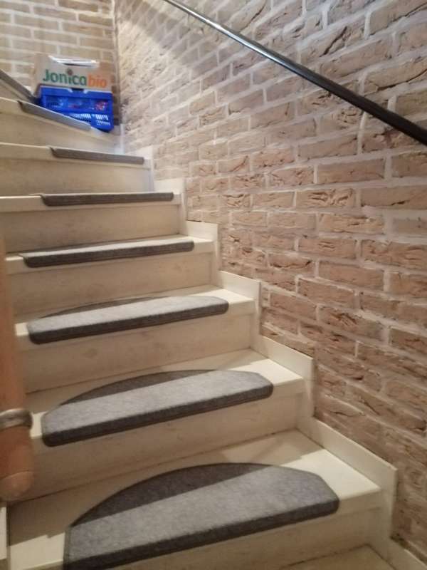

Liebe Bauexperten,
wir kaufen aktuell ein Reihenhaus aus dem Baujahr 1977. Es ist handelt sich um eine Massivbauweise.
Das komplette Treppenhaus ist mit Klinkern (ca. 2 cm dick) und Verfugungen versehen - siehe Foto. Das Ganze erstreckt sich vom Keller, über das Erdgeschoss, zum Obergeschoss bis hin zum Dachgeschoss.
Da wir die Klinker gerne komplett weg haben möchten, benötigen wir einmal euren Rat / eure Ideen.
  • Komplett entfernen mit Schlagbohrer?
  • Ist eine Verkleidung möglich, wenn ja wie und wäre dies überhaupt sinnvoll?
Wir freuen uns auf eure Ideen und Anregungen.
Bg

  2. Klinker entfernen: Putz als Alternative zur Stemmarbeit
    Ohne zu wissen...
    ... wie "haftfähig" und tragfähig die Riemchen sind, würde mir als erstes ein Putz einfallen. Danach dann GK mit Ansatzgips.
    Die Dinger da mit einem Stemmhammer runterzuwürgen ist doch eine Strafarbeit.
  3. Klinker-Alternative: Glattputz statt Abstemmen im Treppenhaus
    Nix anderes als einen Glattputz ...
    ... macht hier Sinn, wenn die grobe Optik nicht gefällt. Beim Abstemmen der Klinkerriemchen würde auch die "Treppenverleistung" Schaden nehmen.
    Gipskarton ansetzen wird vermutlich zu dick. Auch wenn Sie das selber machen wollten.
  4. Klinker verputzen: Haftbarkeit und Saugfähigkeit prüfen!
    Verputzung
    Vielen Dank für die schnellen Antworten. Ist das mit dem Verputzen so einfach möglich?
    Ich habe diesbezüglich schon öfters Bedenken hinsichtlich der Haftbarkeit und der Saugfähigigkeit des Klinkers gelesen.
    Wie würde das konkret umgesetzt werden?
  5. Klinker entfernen: Einfache Entfernung per Spachtel möglich?
    Testen
    Ich würde erst mal testen wie leicht die Dinger abgehen, manchmal reicht schon ein stabiler Spachtel, wenn der Anfang gemacht ist. Sind die auf Putz oder auf Stein geklebt?
  6. Klinker verputzen: Grundierung und Putzstärke beachten!
    je nach Saugfähigkeit und Putzstärke
    mit Grundierung, ein- oder zweilagig als Grund- und Deckputz durch einen erfahrenen Putzer.

    💡 Kernaussagen: Die Entfernung von Klinkern im Treppenhaus eines Altbaus (Baujahr 1977) wird diskutiert. Alternativen zum Abstemmen, wie das Verputzen der Klinker, werden in Betracht gezogen. Die Haftbarkeit des Putzes auf den Klinkern und die Saugfähigkeit der Klinker sind wichtige Aspekte. Die Kosten und der Aufwand für beide Methoden (Abstemmen vs. Verputzen) werden thematisiert.
    ⚠️ Wichtiger Hinweis: Beim Abstemmen der Klinkerriemchen kann die Treppenverkleidung Schaden nehmen, wie im Beitrag Klinker-Alternative: Glattputz statt Abstemmen im Treppenhaus erwähnt wird. Daher sollte diese Option sorgfältig geprüft werden.
    ✅ Zusatzinfo: Eine Alternative zum Entfernen der Klinker ist das Aufbringen eines Putzes, eventuell mit vorheriger Grundierung, um eine gute Haftung zu gewährleisten. Dies wird im Beitrag Klinker entfernen: Putz als Alternative zur Stemmarbeit vorgeschlagen.
