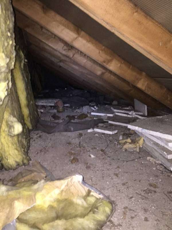

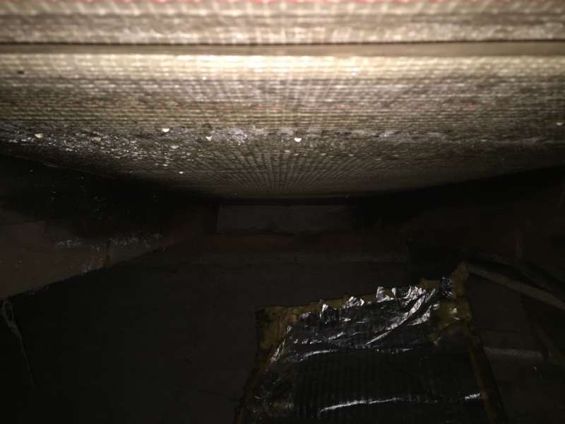

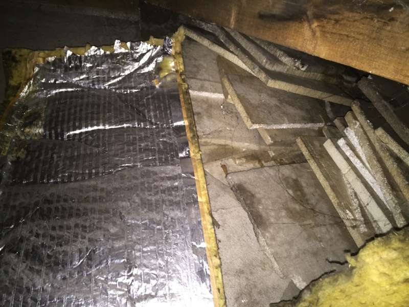

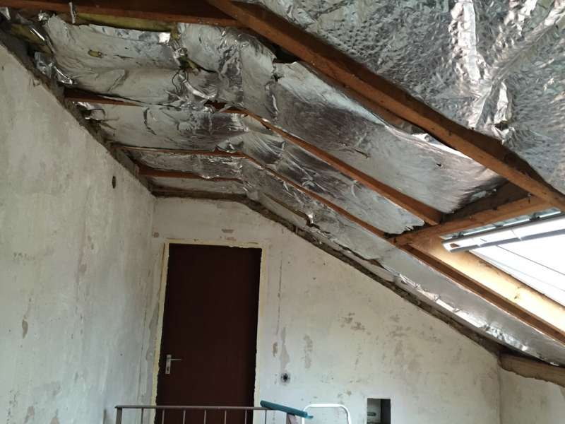

Guten Morgen in die Runde ... mein 1. Beitrag hier und kurze Einleitung ... Einfamilienhaus in Kaiserslautern Baujahr 1968 1,5 Stockwerke ausgebaut, Gekauft 2006 vom Vater meiner Frau dann 2007 leider gestorben und Übernahme durch uns. Erste Schritte im Außenbereich Treppen, Pflasterarbeiten etc. und kleinerei Dinge im EG da sich dort alle wichtigen Räume befinden. Da DGAbk. nur temporär genutzt wird als Gästezimmer und Büro wurde dies hinten angestellt. Im Zuge der Modernisierung im Treppenhaus sind wir zu dem Entschluss gekommen schrittweise den Dachraum neu auszubauen!
So nach letzter Woche etfernen der Glasfasertapete im Treppenhaus mit Dachschrägen habe ich am Samstag die verputzten Sauerkrautplatten entfernt und habe jetzt freie Sicht auf die Sparren 8/14 cm und die Zwischendämmung aus alukaschierter Glaswolle. Dann kommt eine Gitterfolie überlappend gelegt dann Lattung 24/48 und Ziegel Frankfurter Pfanne ... Jetzt habe ich am Drempel die Dämmung entfernt und den Bestand zu prüfen dabie ist mir aufgefallen dass die Dämmung nass ist und die Gitterfolie auch, an den Sparren sind Wasserränder zu sehen denke also ein Schaden der schon länger besteht ohne an der Innenverkleidung aufzufallen. So Im Zwischenraum Rückseite Drempel wurde auch mit der Glasfaserdämmung gearbeitet bzw. hängt einfach runter ob diese mal in den Sparren war und runtergefallen ist keine Ahnung! Im Firstbereich habe ich die Dämmung zwischen den Zangen geöffnet da ist alles trocken da die Folie nur bis ca. 5 cm vor Spitze geht und dort Luft ist. Von der Idee schnell auf neue Dämmung rein und GK dran bin ich sehr sehr weit entfernt ... Morgen bekommen ich Besuch durch einen Dachdecker vo einem privaten Kontakt der mir unabhängig mal sagen soll was zu tun ist. Möchte aber nicht ganz dumm dort stehen ... Ich selbst Innenarichitekt und Schreiner kenn mich zwar am Rande aus aber nicht im speziellen Sanierungsfall . Bin im Laden bzw. Messebau tätig da ist dies nicht gefordert. Den Einsatz von Dampfsperre etc. ist mit klar aber da ist ja nicht die Lösung des Problems. Ich muss noch sagen dass sich unter diesem Bereich das Bad im EGAbk. befindet und dort ist keine Dampfbremse an der Decke, sodass wohl die warme feuchte Luft durch die Kayser Decke diffundiert und an der kalten Gitterfolie kondensiert ... da die Decke oberhalb des Bad unter den Drempel fällt.
Tja welche Sofort Maßnahmen könnte ich schon selbst treffen? Geplant war Zwischensparrendämmung mit Hinterlüftung oder ohne noch keine Ahnung dann Innen Dampfbremse Vario (proclima ...) Querlattung 40/60 mit Untersparrendämmung 40 mm dann als Innenverkleidung GK ...
Habe gestern schon verschiedene Szenarien mir angeschaut und bin unsicher was zu tun ist gibt es eine Alternative zu Neu Eindeckung gibt ja hier und da Konstruktionen mit Gitterfolie raus dann Unterspannbahn oder Unterdachplatten zwischen den Sparren Dämmung und weiter ... wird oft heiß diskutiert und kritisch gesehen.
Da alles Geld kostet und das jetzt nicht geplant ist wäre ich an einer Lösung interessiert wo ich auch meinen Anteil leisten kann.
Wer kann mir hier ein paar Tipps oder Vorschläge geben?
Gruß aus Kaiserslautern Thomas

    Ich verstehe, dass Sie Probleme mit Ihrem Dachausbau in Kaiserslautern haben. Es scheint, dass Feuchtigkeit und mögliche Dämmfehler vorliegen.
    🔴 Gefahr: Wasserränder deuten auf Feuchtigkeitsschäden hin, die zu Schimmelbildung und Bauschäden führen können. Eine unzureichende oder falsch angebrachte Dampfsperre kann die Ursache sein.
    • Dämmung prüfen: Zustand der Glaswolle, korrekte Anbringung der Dampfsperre (Innenseite, dicht!), Hinterlüftung sicherstellen.
    • Feuchtigkeit lokalisieren: Ursache der Wasserränder finden (defektes Dach, Kondensation?).
    • Dachdecker/Energieberater hinzuziehen: Fachmann vor Ort kann den Schaden beurteilen und Sanierungsvorschläge machen.
    👉 Handlungsempfehlung: Bevor Sie weitere Arbeiten durchführen, lassen Sie den Dachaufbau von einem Fachmann begutachten, um Folgeschäden zu vermeiden.
    Der vorliegende Sachverhalt beschreibt einen Dachausbau in einem Einfamilienhaus Baujahr 1968 in Kaiserslautern. Bei der Entfernung alter Verkleidungen wurden erhebliche Feuchtigkeitsschäden an der Dämmung und den Sparren festgestellt, insbesondere im Bereich des Drempels über dem Badezimmer. Die beschriebene Konstruktion mit alukaschierter Glaswolle und einer Gitterfolie entspricht nicht mehr dem heutigen Stand der Technik und weist auf ein diffusionsbedingtes Problem hin.
    🔴 Gefahr: Die festgestellte Durchfeuchtung der Dämmung und die Wasserränder an den Sparren deuten auf einen aktiven Feuchteschaden hin, der bereits zu einer Beeinträchtigung der Holzkonstruktion geführt haben kann. Ohne fachgerechte Sanierung droht ein fortschreitender Holzabbau durch Fäulnis oder Schimmelpilzbefall, was die Standsicherheit des Daches gefährden kann.
    ➕ Ergänzung: Die Vermutung des Verfassers, dass warme, feuchte Luft aus dem darunterliegenden Badezimmer ohne Dampfbremse durch die Geschossdecke diffundiert und an der kalten Gitterfolie kondensiert, ist fachlich plausibel. Dies ist ein klassischer Fall von Tauwasserbildung in einer nicht diffusionsoffenen Konstruktion. Die geplante Sanierung mit einer variablen Dampfbremse (z.B. Proclima) und einer Untersparrendämmung ist grundsätzlich richtig, erfordert jedoch eine detaillierte bauphysikalische Planung.
    ⚠️ Korrektur: Die Idee, die vorhandene Gitterfolie durch eine Unterspannbahn oder Unterdachplatten zu ersetzen, ohne die Eindeckung zu erneuern, ist kritisch zu sehen. Eine nachträgliche Integration einer diffusionsoffenen Unterspannbahn unter den vorhandenen Ziegeln ist technisch anspruchsvoll und oft nur mit einer Teil- oder Komplettneueindeckung realisierbar. Eine reine Innendämmung ohne Verbesserung der Dachhaut birgt das Risiko, dass die Feuchteproblematik bestehen bleibt.
    👉 Handlungsempfehlung: Beauftragen Sie umgehend einen zertifizierten Sachverständigen für Bauphysik oder einen erfahrenen Dachdecker mit der Erstellung eines detaillierten Sanierungskonzepts. Lassen Sie vorab den Zustand der Sparren durch einen Statiker prüfen. Führen Sie als Sofortmaßnahme keine weiteren Abdichtungsarbeiten durch, sondern stellen Sie durch gezieltes Lüften und ggf. temporäre Beheizung sicher, dass die Konstruktion austrocknen kann. Planen Sie ausreichend Budget für eine fachgerechte Sanierung ein, die sowohl die Dachhaut als auch die Innendämmung umfasst.
    Der Sachverhalt beschreibt ein Einfamilienhaus aus 1968 in Kaiserslautern mit einem feuchtegeschädigten Dachausbau: Die Zwischensparrendämmung ist nass, die Gitterfolie durchfeuchtet, an den Sparren sind deutliche Wasserränder sichtbar – ein klarer Hinweis auf langanhaltende Kondensatbildung oder eindringende Feuchte. Die fehlende Dampfbremse im Bad der darunterliegenden Etage begünstigt die Diffusion warmer, feuchter Raumluft durch die ungedämmte Kellerdecke in den kälteren Dachraum, wo sie an der kalten Gitterfolie kondensiert. Die aktuelle Konstruktion weist gravierende bauphysikalische Mängel auf: fehlende Dampfbremse, unzureichende oder fehlende Hinterlüftung, ungeeignete Folienwahl (Gitterfolie ist keine Dampfsperre und nicht diffusionsoffen genug für diese Konstellation) sowie mögliche thermische Schwachstellen im Drempelbereich.
    🔴 Gefahr: Die bestehende Feuchte führt bereits zu Holzschäden an den Sparren – bei Fortdauer droht Fäulnis, Schimmelbildung im Dämmstoff und an der Holzkonstruktion sowie langfristig statische Beeinträchtigung der Dachtragwerksintegrität.
    🔴 Gefahr: Die fehlende Dampfbremse im Bad und die unzureichende Luftdichtheit der Konstruktion ermöglichen unkontrollierte Feuchteeintragung – dies ist ein systemischer Fehler, der bei jeder Sanierung berücksichtigt werden muss, sonst wiederholt sich der Schaden.
    ⚠️ Korrektur: Eine reine Austauschmaßnahme der Dämmung ohne Sanierung der gesamten bauphysikalischen Schichtfolge (Dampfbremse, Luftdichtheit, Hinterlüftung, Wärmedämmung) ist keine Lösung – sie würde den Schaden nur verschleiern und beschleunigen.
    ➕ Ergänzung: Die geplante Kombination aus Zwischensparrendämmung und Untersparrendämmung ist grundsätzlich sinnvoll, erfordert aber zwingend eine vollständige, fehlerfreie Luftdichtheitsebene auf der warmen Seite (z. B. Pro Clima Vario KM) sowie eine funktionierende Hinterlüftungsebene mit mindestens 2 cm Höhe und freiem Luftaustausch zum First und Traufe.
    ➕ Ergänzung: Die aktuelle Gitterfolie muss vollständig entfernt werden – sie ist weder dampfbremsend noch diffusionsoffen genug und behindert den Feuchteausgleich. Stattdessen ist eine geprüfte, diffusionsoffene Unterspannbahn (z. B. Typ 3) im Dachstuhl oder eine luftdichte, diffusionsoffene Dampfbremse auf der Innenseite erforderlich.
    👉 Handlungsempfehlung: Beauftragen Sie vor jeglicher Sanierungsmaßnahme einen zertifizierten Energieberater (z. B. nach DINAbk. EN 13829 oder mit Zertifikat nach BAFA-Richtlinie) oder einen unabhängigen Bauphysiker zur detaillierten Feuchte- und Wärmebrückenanalyse – inkl. thermografischer Aufnahme und ggf. Bohrkerndiagnose. Nur so lässt sich die Ursache (Kondensat, Undichtigkeit, mangelnde Lüftung oder eindringende Nässe) sicher identifizieren und eine dauerhafte, normkonforme Sanierungslösung entwickeln.

  2. Feuchtigkeit im Dach: Kondensation durch fehlende Dampfbremse!
    Sie haben vermutlich schon die richtige Antwort gegeben

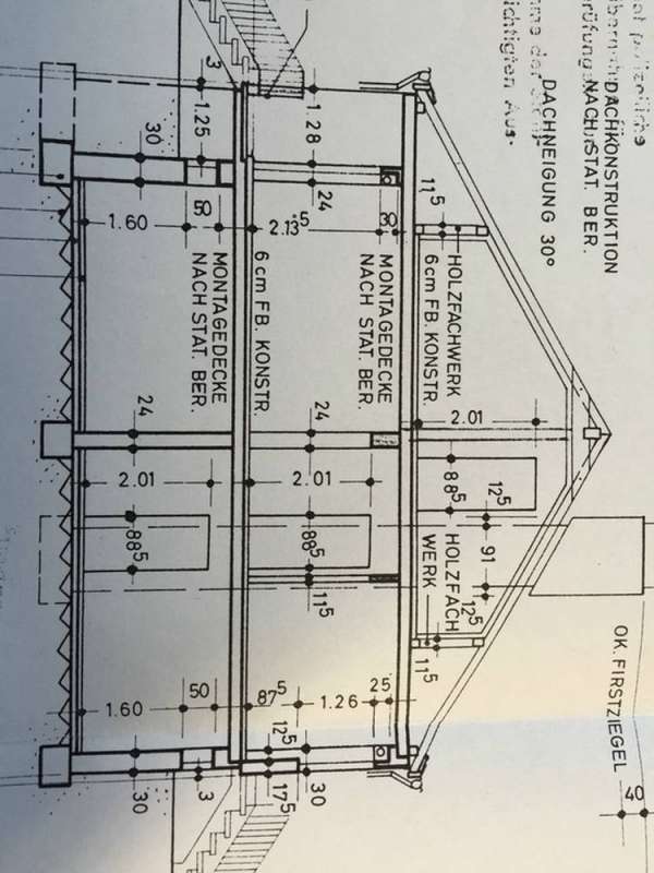

    "Ich muss noch sagen dass sich unter diesem Bereich das Bad im EGAbk. befindet und dort ist keine Dampfbremse an der Decke, sodass wohl die warme feuchte Luft durch die Kayser Decke diffundiert und an der kalten Gitterfolie kondensiert ... da die Decke oberhalb des Bad unter den Drempel fällt. "
    So könnte es sein!
    Sie sollten sich eine Zeichnung von diesem Detail im Dach machen und überlegen, wo warme Luft eindringen kann und wie man das vermeidet. Außerdem muss bei dieser schon etwas älteren Konstruktion eine Luftbewegung zwischen der Dämmschicht und der "Gitterfolie" von der Traufe bis zum First bestehen, damit die Dämmschicht immer austrocknen kann.
    Die heutigen Folien benötigen diese Luftschicht nicht. Sie können aber nicht nachträglich eingebaut werden ohne alle Ziegel mit den Latten herunterzureißen. Also wirtschaftlicher Unsinn.
    Ohne eine solche Zeichnung ist das schlecht zu beschreiben und fehleranfällig.
    Dachausbau Kaiserslautern: Feuchtigkeitsprobleme durch Dämmung?
    💡 Kernaussagen: Die Diskussion dreht sich um Feuchtigkeitsprobleme im Dachausbau eines Hauses in Kaiserslautern. Vermutet wird Kondensation aufgrund fehlender Dampfbremse im Badezimmer unterhalb des Dachgeschosses. Die warme, feuchte Luft könnte durch die Decke diffundieren und an der Gitterfolie im Dach kondensieren. Eine detaillierte Zeichnung der Dachkonstruktion wird empfohlen, um die Luftbewegung und potenziellen Schwachstellen zu analysieren. Die korrekte Ausführung der Dämmung und Hinterlüftung ist entscheidend, um Feuchtigkeitsschäden zu vermeiden.
    ⚠️ Wichtig/Achtung: Im Beitrag Feuchtigkeit im Dach: Kondensation durch fehlende Dampfbremse! wird die Gefahr von Kondenswasserbildung durch fehlende Dampfbremse unterstrichen. Dies kann langfristig zu erheblichen Schäden an der Bausubstanz führen.
    🔧 Praktische Umsetzung: Eine sorgfältige Analyse der Dachkonstruktion und der Luftströmung ist notwendig, um die Ursache der Feuchtigkeitsprobleme zu identifizieren. Die Installation einer Dampfbremse im Badezimmer und eine Optimierung der Dämmung könnten erforderlich sein.
    👉 Handlungsempfehlung: Erstellen Sie eine detaillierte Zeichnung der Dachkonstruktion, um die Luftbewegung und potenziellen Schwachstellen zu identifizieren. Ziehen Sie einen Experten für Dachausbau und Dämmung hinzu, um die Situation vor Ort zu beurteilen und geeignete Sanierungsmaßnahmen zu planen. Achten Sie auf die korrekte Ausführung der Dampfsperre und Hinterlüftung, um zukünftige Feuchtigkeitsprobleme zu vermeiden.
