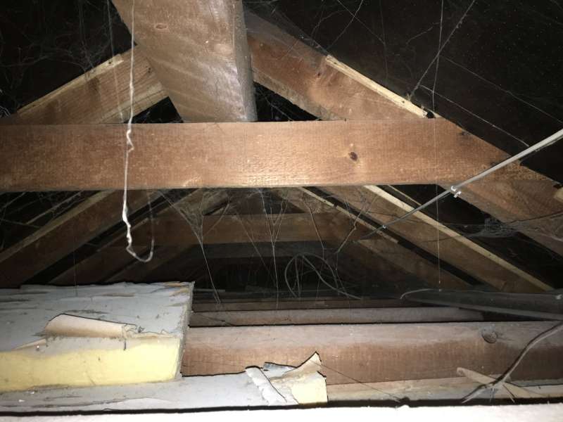

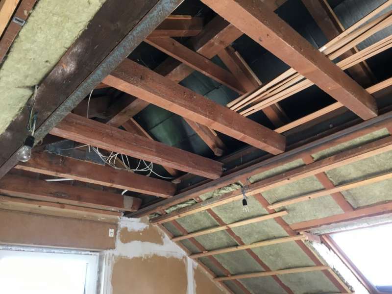

Guten Tag Unser Haus (Elternhaus) ist aus den 70zigern und der Dachboden ist ausgebaut. Jetzt sollen die Räume neu renoviert werden und die Holzpaneele wurden entfernt. Darunter zu sehen ist/war ein 5 cm dicke Glaswolle und 3 cm Luft zu Dämmplatten (Beige Platte mit Schwarzer Beschichtung auf beiden Seiten) auch 5 cm dick. Es ist keine Dampfsperre und keine Unterspannbahn vorhanden. Unter den Ziegeln ist zwischen den Sparren direkt die Dämmplatte.
Wie soll jetzt vorgegangen werden um die Decke wieder zu schließen?
Soll eine Dampfsperre von innen eingebaut werden? Oder führt dieses zu Schimmel weil keine Unterspannbahn vorhanden ist?
Oder soll die Dämmung so bleiben und keine Dampfsperre/bremse anbringen?
Die Decke soll mit Gipskarton oder mit Gipsfaserplatten wieder zugemacht werden.
Bilder hänge ich an.
Danke

  2. Dachausbau: Unterspannbahn – Risiko bei fehlender Bahn
    Also
    zu diesem Thema gibt es doch schon tausend Standardlösungen ...
    Guck mal hier:
    Wenn aßen die Unterspannbahn/Unterdeckbahn fehlt, dann steigt das Risiko, dass die Dämmung oder die Sparren von Treibregen/Flugschnee zeitweise feucht werden, wenn bei ungünstigem Wind Regen unter die Dachsteine gedrückt wird.
    Innen sollte auf die Sparren eine Dampfbremse (früher Dampfsperre). Dann kommt die Lattung drauf und dann die GK-Platten (Lattungszwischenräume/Installationsebene) kannst du auch noch dämmen.
  3. Dachsanierung: Unterdeckplatte statt Unterspannbahn ausreichend!
    Missverständnis
    Sie haben entgegen ihrer Annahme außen auf den Sparren eine Unterdeckplatte. Eine weitere Unterspannbahn benötigen Sie nicht.
    Bauen Sie aus wie folgt:
    Gefachdämmung in voller Sparrenhöhe (vermutlich nur 160 mm?)
    dazu unterseitig unbedingt Zusatzdämmung, mindestens weitere 60-80 mm.
    Dann Luftdichte Ebene. Das kann eine Folie sein mit sd 2,0 m.
    (Keine Damnpf"SPERRE") Achten Sie zwingend auf eine perfekte Verarbeitung.
    Jetzt Unterkonstruktion und GK-Platten  -  fertig.
