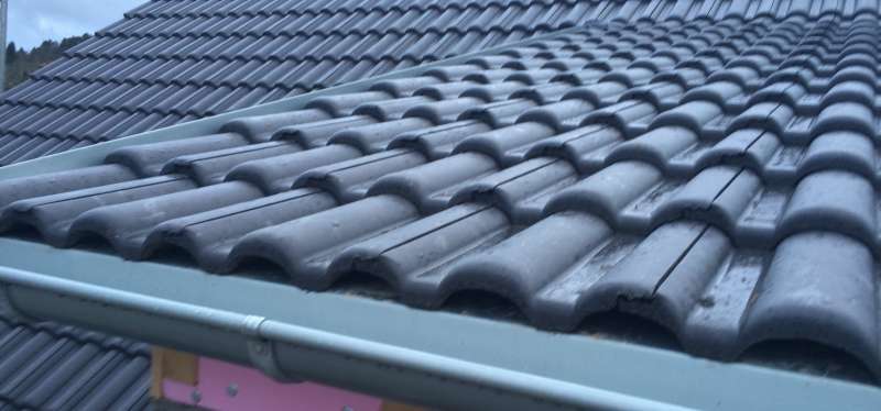

Hallo, wir haben die letzten Tage das Dach erstellt (Neubau, mit Bauträger). s. Foto. Dabei sind bei der Taunus Pfanne die Schlitze rgelmäßig in der Nähe des höchsten Punktes? Ist das sicher gegen Wassereintritt?
Jetzt befindet sich noch das Gerüst am Haus, später wird es schwierig, hinzukommen, Deshalb die Frage hier.

  2. Taunus Pfanne: Falze sorgen für sicheren Wasserablauf
    sieht völlig OK aus
    schauen Sie sich mal zwei Pfannen aus der Reserve an (der Dachdecker hat hoffentlich ein paar da gelassen). Dort wo die Pfannen aufeinanderliegen sind Falze, Wasser kann da ablaufen.

    ✅ Zustimmung/Empfohlen: Der Beitrag Taunus Pfanne: Falze sorgen für sicheren Wasserablauf bestätigt, dass die Falze zwischen den Dachziegeln das Wasser sicher ableiten.
    🔧 Praktische Umsetzung: Es wird geraten, Reservepfannen zu inspizieren, um die Konstruktion und den Wasserablauf besser zu verstehen. Dies hilft, Bedenken hinsichtlich der Wasserdichtigkeit auszuräumen.
    👉 Handlungsempfehlung: Bei Unsicherheiten sollte der Dachdecker kontaktiert werden, um die korrekte Verlegung der Taunus Pfanne zu überprüfen und die Regensicherheit der Dacheindeckung zu gewährleisten. Die Überprüfung der Falze und des Wasserablaufs an Reservepfannen wird empfohlen.
