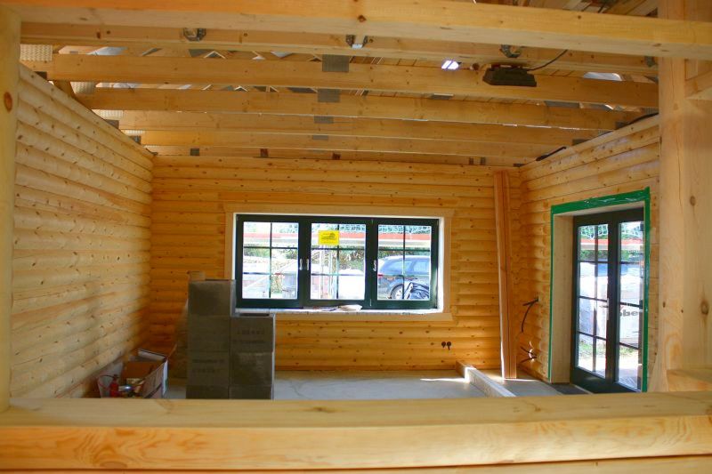

da wir zurzeit ein Holzhaus bauen und wir an die Isolierung kommen, stellt sich jetzt die Frage mit der Dampfbremse.
Ich hoffe Sie können mir da weiterhelfen. Mir noch nicht klar wie wir den Aufbau fachgerecht hinbekommen.
Im Anhang ein Bild vom Wohnzimmer:
Da alles auf einer Etage ist und der begehbare Dachboden vorab nur als Speicherraum dienen sollte, müssen wir also nur die Decke isolieren.
Auf dem Dach sind Dachziegel und darunter Deltavent-Folie, ansonsten keine Isolierung.
Die Deckensparren sind 200 mm hoch und werden mit der vom Holzhausbauer (Leonwood) mitgelieferten Steinwolle isoliert.
Darauf kommen die Nut- und Federbretter für den begehbaren Dachboden.
Unter die Deckensparren käme jetzt vermutlich die Dampfsperre, darunter eine Konterlattung und darauf OSBAbk.-Platten und Rigips oder nur Rigips.
Welchen Aufbau würden Sie empfehlen?

  • BAU.DE / BAU-Forum: 1. Bild zu Frage "Dampfbremse im Rundbohlen-Blockhaus: Deckenaufbau, Notwendigkeit & Risiken?" im BAU-Forum "Dach"

    Der vorliegende Sachverhalt beschreibt den Deckenaufbau eines Rundbohlen-Blockhauses mit unbeheiztem Dachboden. Der Bauherr plant eine 200 mm dicke Steinwolldämmung zwischen den Deckensparren und fragt nach der Notwendigkeit einer Dampfbremse. Die bestehende Deltavent-Folie unter den Dachziegeln dient als Unterspannbahn, jedoch nicht als Dampfbremse. Bei einem Blockhaus mit diffusionsoffenen Holzwänden ist die korrekte Dampfbremse entscheidend, um Feuchteschäden im Holz zu vermeiden.
    ✅ Zustimmung: Die grundsätzliche Idee, eine Dampfbremse unterhalb der Dämmung anzuordnen, ist fachlich richtig. Die Dampfbremse muss auf der warmen Innenseite der Dämmung sitzen, um das Eindringen von Raumluftfeuchte in die Konstruktion zu verhindern.
    ⚠️ Korrektur: Die geplante Kombination aus OSB-Platten und Rigips unter der Dampfbremse ist problematisch. OSB-Platten wirken selbst als Dampfbremse, was zu einer doppelten Dampfsperre führen kann. Zudem ist die Dampfbremse direkt auf der Dämmung anzuordnen, nicht erst nach einer Konterlattung. Die Konterlattung dient der Installationsebene und sollte unter der Dampfbremse liegen.
    ➕ Ergänzung: Entscheidend ist der sd-Wert (diffusionsäquivalente Luftschichtdicke) der Dampfbremse. Bei einem Blockhaus mit saisonalen Holzfeuchteschwankungen ist eine variable Dampfbremse (z.B. Pro Clima Intello) zu empfehlen, die im Winter diffusionshemmend und im Sommer diffusionsoffen wirkt. Die Dampfbremse muss luftdicht verklebt werden, insbesondere an Durchdringungen und Stößen.
    🔴 Gefahr: Wird die Dampfbremse falsch eingebaut oder fehlt sie ganz, droht Tauwasserbildung in der Dämmung. Dies führt zu Schimmelbildung, Holzverrottung und erheblichen Bauschäden. Die Deltavent-Folie auf der Außenseite ist nicht dampfdicht, sodass die gesamte Feuchtelast von der Innenseite abgefangen werden muss.
    👉 Handlungsempfehlung: Beauftragen Sie einen zertifizierten Energieberater oder Bauphysiker mit der Erstellung eines detaillierten Feuchteschutznachweises. Lassen Sie den Aufbau fachgerecht ausführen: 1. Nut- und Federbretter (Dachboden), 2. 200 mm Steinwolle zwischen Sparren, 3. Dampfbremse (sd-Wert > 2 m) mit luftdichter Verklebung, 4. Konterlattung (30-50 mm) für Installationen, 5. Rigipsplatten. Verzichten Sie auf OSB unter der Dampfbremse. Prüfen Sie zudem die Hinterlüftung des Dachraums über die Deltavent-Folie.
    Bei einem Rundbohlen-Blockhaus mit begehbarer Dachbodendecke handelt es sich um eine besondere Konstruktion mit hoher Holzmasse und geringer Diffusionshemmung – die Wahl und Positionierung der Dampfbremse ist daher kritisch für die langfristige Feuchtesicherheit der Konstruktion.
    🔴 Gefahr: Eine falsch platzierte oder fehlende Dampfbremse führt bei dieser Bauweise zu massiver Tauwasserbildung in der Dämmung, insbesondere im Winter, da die massive Holzkonstruktion stark feuchteabsorbierend ist und bei unzureichendem Feuchteschutz die Dampfdiffusion nicht kontrolliert wird.
    ⚠️ Korrektur: Die Dampfbremse darf nicht einfach 'unter die Sparren' gesetzt werden – bei begehbarer Dachbodendecke mit OSB/Rigips ist sie zwingend als innenseitige, diffusionsoffene Dampfbremse (z. B. SD1-fähig, λ-diff ≥ 15 m) einzubauen, direkt unter der begehbarer Dachboden-Unterkonstruktion, nicht unter den Sparren.
    ➕ Ergänzung: Die Deltavent-Folie unter den Ziegeln ist eine diffusionsoffene Unterspannbahn – sie erfüllt keine Dampfsperrenfunktion, sondern dient ausschließlich dem Wind- und Regenschutz; eine zusätzliche Dampfbremse innen ist daher unverzichtbar.
    🔴 Gefahr: Die Verwendung einer klassischen, diffusionstighten Dampfsperre (z. B. PE-Folie) oder deren Einbau an der falschen Stelle (z. B. zwischen Dämmung und OSB) birgt das Risiko einer unkontrollierten Kondensatansammlung in der Dämmung, was zu Schimmelbildung, Holzfaulnis und statischen Schwächen führen kann.
    ✅ Zustimmung: Die Wahl von Steinwolle als Dämmstoff ist grundsätzlich sinnvoll, da sie mineralisch, nicht brennbar und relativ feuchteresistent ist – allerdings nur bei korrekter Einbindung in ein feuchteadaptives System.
    ➕ Ergänzung: Die Konterlattung ist zwingend erforderlich, um einen ausreichenden Hinterlüftungsraum für die OSB-Platten zu schaffen und Feuchteabtransport über die Raumluft zu ermöglichen; eine reine Rigips-Unterdecke ohne OSB birgt bei Blockhaus-Konstruktionen erhöhte Risiken für Feuchtespeicherung in der Holzkonstruktion.
    👉 Handlungsempfehlung: Beauftragen Sie einen zertifizierten Energieberater (z. B. nach DINAbk. V 18599) oder einen Sachverständigen für Holzbau und Feuchteschutz, der die konkrete Konstruktion unter Berücksichtigung der lokalen Klimadaten, der Raumluftfeuchte und der spezifischen Holzmasse des Rundbohlen-Blockhauses berechnet und eine bauphysikalisch geprüfte, diffusionsoffene Dampfbremse inkl. detaillierter Anschlussdetails (z. B. an Wände, Fenster, Durchbrüche) festlegt.

    In der EnEVAbk. steht weder was über die Dampfsperre, noch etwas über die Lattung und die Bekleidung (OSBAbk., GK o.ä.), also ist Ihr Hinweis bzgl. EnEV recht eindimensional dämmungsbezogen.
    Nun zur eigentlichen Beantwortung der Frage:
    Eine Dampfsperre (0,2er PE-Folie blau, sd-Wert=100 m) schadet nix. Die Anschlüsse zu den umliegenden Bauteilen stellen Sie mit spritzbarem Dichtstoff her. Eine adaptive DBAbk. (Klimamembran) oder solcher Schnickschnack wird hier nicht gebraucht und würde vermutlich auch nur als normale DS funktionieren. füllen Sie die Zwischenräume mit MiWo und machen Sie oben ihre Brettschalung. Achten Sie unterseitig auf eine luftdichte Ausführung!
    Bzgl. der Bekleidung müssen Sie vorher nur mal in die Statik schauen. Wenn es dort keine Vorgaben gibt, die Deckenbalken unbedingt mit einer OSB-Platte oder mit Spanplatten zu versehen, um eine aussteifende Scheibe herzustellen, dann könnten Sie auch "nur" mit GK beplanken unterseitig.
