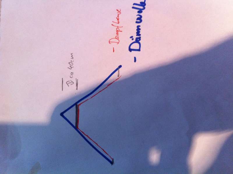

Hallo, Wir bauen zurzeit über einer Garage aus! Das Dach wird innen mit Zwischensparren Dämmung bis in die Spitze/First gedämmt, ca. 40 cm unterhalb des Firstes laufen die Zangen quer zu den Sparren, die Dampfbremse haben wir an den Sparren und unterhalb der Zangen angebracht. Ist das korrekt so? Was macht die Luft in diesem "kleinen Raum" oberhalb der Zangen? Zwischen den Zangen ist nicht gedämmt.
  • BAU.DE / BAU-Forum: 1. Bild zu Frage "Dachspitz dämmen mit Dampfbremse: Korrekte Anbringung unterhalb der Zangen?" im BAU-Forum "Dach"

    Ich beurteile die beschriebene Vorgehensweise zur Dämmung des Dachspitzes und der Anbringung der Dampfbremse wie folgt:
    Grundsätzlich ist es korrekt, die Dampfbremse auf der warmen Seite der Dämmung (also innen) anzubringen. Die Anbringung an den Sparren und unterhalb der Zangen ist ein übliches Vorgehen. Wichtig ist dabei, dass die Dampfbremse absolut luftdicht verklebt wird, um zu verhindern, dass feuchte Raumluft in die Dämmung eindringt. 🔴
    • Überlappungen: Achten Sie auf ausreichend Überlappung der Dampfbremsbahnen (ca. 10-15 cm) und verkleben Sie diese sorgfältig mit geeignetem Klebeband.
    • Anschlüsse: Die Anschlüsse an angrenzende Bauteile (z.B. Wände, Fenster) müssen ebenfalls luftdicht ausgeführt werden. Verwenden Sie hierfür spezielle Dichtstoffe oder Klebebänder.
    • Beschädigungen: Vermeiden Sie Beschädigungen der Dampfbremse während der Bauarbeiten. Kleine Löcher oder Risse können die Funktion der Dampfbremse beeinträchtigen.
    👉 Handlungsempfehlung: Lassen Sie die Ausführung der Dampfbremse von einem Fachmann überprüfen, um sicherzustellen, dass sie den Anforderungen entspricht und keine Wärmebrücken entstehen.
    Der beschriebene Dachaufbau zeigt eine typische Situation beim Ausbau eines Dachspitzes mit Zangenkonstruktion. Die Dämmung wird zwischen den Sparren bis zum First geführt, während die Zangen quer zu den Sparren verlaufen. Die Dampfbremse wurde an den Sparren und unterhalb der Zangen angebracht, was bedeutet, dass der Bereich oberhalb der Zangen dampfdicht abgeschlossen ist.
    ⚠️ Korrektur: Die Anbringung der Dampfbremse unterhalb der Zangen ist nicht korrekt. Dadurch entsteht ein abgeschlossener Hohlraum zwischen Dampfbremse und Dachhaut, der nicht belüftet ist. In diesem Hohlraum kann sich Feuchtigkeit sammeln, die zu Schimmelbildung und Bauschäden führt.
    ➕ Ergänzung: Der ungedämmte Bereich oberhalb der Zangen stellt ein erhebliches bauphysikalisches Problem dar. Die Luft in diesem Hohlraum kann Feuchtigkeit aus dem Innenraum aufnehmen, die dann an der kalten Dachhaut kondensiert. Ohne ausreichende Belüftung oder Dämmung drohen langfristige Schäden an der Dachkonstruktion.
    🔴 Gefahr: Es besteht ein hohes Risiko für Tauwasserbildung und Schimmel im Bereich oberhalb der Zangen. Die fehlende Dämmung zwischen den Zangen und die falsche Position der Dampfbremse können zu erheblichen Feuchteschäden führen, die eine spätere Sanierung sehr aufwendig machen.
    👉 Handlungsempfehlung: Die Dampfbremse muss korrekt an der warmen Seite der Dämmung angebracht werden, also oberhalb der Zangen. Der Bereich zwischen den Zangen sollte ebenfalls gedämmt werden, um Wärmebrücken zu vermeiden. Alternativ ist eine Hinterlüftung des Hohlraums oberhalb der Zangen sicherzustellen. Beauftragen Sie einen Bauphysiker oder erfahrenen Dachdecker, der die Situation vor Ort begutachtet und eine fachgerechte Lösung erarbeitet.
