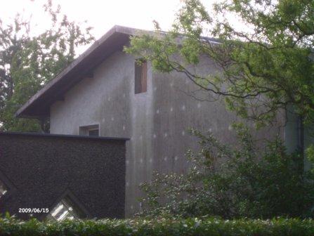

  2. Dachüberstand: Fassadenschutz durch Überstand am Giebel
    Foto von Martin Kempf
    Dachüberstand ist sinnvoll
    Bei völligem Verzicht auf Überstand am Giebel können Sie sich darauf verlassen, dass es keine zehn Jahre dauert, und sie rüsten freiwillig ihr Haus ein und lassen streichen, weil Sie die Verschmutzungen durch Veralgung nicht mehr ertragen können.
    Die Renovierungsintervalle sind im Vergleich zu Giebeln mit 40 cm Überstand mindestens doppelt so hoch, eher mehr.

    Zum Abschluss noch ein kleines Bildchen, auf dem eine reine Nordfassade zu sehen ist, also nicht die hauptsächlich beregnete Westfassade. Wer ein ähnliches Bild von einem Haus ohne WDVS hat, möge bitte kontern.
    • BAU.DE / BAU-Forum: 1. Bild zu Antwort "WDVS: U-Wert, Wärmeleitfähigkeit und Oberflächentemperatur" auf die Frage "Dachüberstand beim Doppelhaus: Pro & Contra, Notwendigkeit, Kosten & Alternativen?" im BAU-Forum "Dach"
  30. WDVS vs. Ziegelbau: Wärmeleitfähigkeit und Kondensatbildung
    Ach, Herr Traut ...
    Sie haben mit einem einzigen Satz Ihre ganze schöne Kette ad absurdum geführt 😉
    Ich zitiere mal:
    > >Da der T14 eine um ein mehrfaches höhere Wärmeleitfähigkeit als Styropor oder MiWo hat ... <<
    Genau DAS ist der "Trick". Da die Wärmeleitung ja in beide Richtungen funzt, leitet er die Wärme genauso gut von innen nach außen, die Wandoberfläche ist wärmer => ergo weniger Kondensat.
    Quod erat demonstradum.
    Doch, ich vergleiche T7 und WDVSAbk.. Weil der monolithische Ziegelbau heute da angekommen ist, wo das WDVS schon in den 90 ern war.
    Wir können auch gerne (da Sie ihn schon erwähnen) noch den HRB dazu nehmen. Der kann solche K- / U-Werte nämlich auch schon lange.
    Porenbeton sag ich nichts zu  -  das Zeuchs ist mir zu wider.
    Auf ein solches "Horrorhaus" habe ich schon gewartet. Sicher gab es solche Fälle. Aber sie sind die Ausnahme, nicht die Regel. Mir ist in den letzten 25 Jahren meiner beruflichen Erfahrung kein einziger solcher Bau in Realität unter gekommen. Ich kenne nur die immer gleichen (?) Bilder.
    Wie viele Häuser solcher (oder auch nur halb so schlimmer) Güte haben Sie selber gesehen? Und Wie viele WDVS-Häuser, die solches NICHT zeigen?
    Wenn solche Bilder die Regel wären, müssten wir ja lauter "grüne" Neubaugebiete haben.
    Die Innendämmung hatte ich bewusst ausgeschossen, um Ablenkungen mit der hohen Masse der Außenschale zu vermeiden.
  31. WDVS-Fassade: Analyse von Fassadenbildern ohne Wärmespeicherung
    Herr Dühlmeyer, das Bild können Sie nicht kennen, ...
    Herr Dühlmeyer, das Bild können Sie nicht kennen, das habe ich zur Bebilderung meiner Antwort heute morgen selbst fotografiert. Wenn Ihnen die Bilder alle gleich vorkommen, mag es an der gleichen Erscheinung der Fassade liegen. Das Motiv wird schon immer ein anderes sein. Vielleicht können Sie ja mal erklären, was da zu sehen ist, ohne die Wärmespeicherung und Wärmeleitung zu nehmen. Ich bin gespannt.
    Ein grün-schwarzes Neubaugebiet (mehrere 2-3-geschossige Mehrfamilienhaus (MFH), Anfang 90er Errichtet) habe ich in der Region mal vor Jahren gesehen, wenn es noch nicht gestrichen ist, wird es wohl noch schlimmer aussehen, weiß ich aber im Moment nicht. Wenn ich mir jetzt 2 Stunden Zeit nehmen würde, könnte ich noch viele ähnliche Fotos machen und sie hier einstellen, aber das eine reicht glaube ich. Ich bin immer noch gespannt, ob hier jemand ein ähnliches Foto von einem Haus ohne WDVSAbk. hier einstellt.
    Was habe ich ad absurdum geführt? Darum geht es doch hier die ganze Zeit, dass die Wandoberfläche bei wärmespeichernden Baustoffen wärmer ist, weil nachts die Wärme wieder abfließt. Sicher hat die Oberfläche im Laufe der Zeit irgendwann die gleiche Temperatur bei gleichem U-Wert erreicht, aber beim Kondensatproblem reden wir über wenige Stunden. Und die reichen offensichtlich nicht.
    Von mir aus vergleichen Sie T7 mit WDVS aus den 90 ern. Ob da auch die Algenkulturen genauso wachsen, werden wir in einigen Jahren sehen können, im Moment ist das der Glaskugelmodus. Zu immer mehr aufgeblasenen "Ziegeln" hatte ich schon was geschrieben.
    Mir geht es überhaupt nicht um die Verteufelung von WDVS, ich habe selbst welches an meinem Haus (DDR-Gasbeton). Weil der Putz damals offensichtlich unter Zuhilfenahme von mehreren Flaschen "Blauer Würger" aufgetragen wurde, habe ich von einem reinen Anstrich abgesehen. Das ist jetzt 2 Jahre drauf, mit Kalkzementputz (Sackware, nicht durchgefärbt) und Biozid ausgerüsteter Farbe. Bis jetzt kein Schimmer von Algen. Ich habe auch nie behauptet, dass alle Häuser mit WDVS so aussehen. Es ging nur um die Gefahr durch Kondensation.
