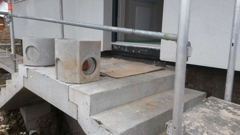

die Vorgabe der Fertigteilhausfirma laut Deckendraufsichtsplan an den Kellerbauer war, dass das Roh-Betonpodest um 8,5 cm abgesenkt werden muss. Dieser hat das dann (inkl. thermischer Trennung durch Isokorb) genauso umgesetzt.
Nachdem nun der Estrich im EGAbk. soweit fertig ist, habe ich einen Höhenunterschied von ca. 25 cm zwischen Roh-Betonpodest und Oberkante Estrich-EG.
Ich frage mich jetzt als Laie ob das so sinnvoll geplant wurde - mir fehlt nämlich die Kenntnis/Fantasie, wie hier ein korrekter Treppenbelagsaufbau ausschauen könnte, damit man nicht ins Haus "hineinstolpert".
Falls falsch geplant  -  welche Möglichkeiten würde es aus eurer Sicht geben, hier zu einer vernünftigen Lösung zu kommen, welche auch technisch sauber ist. Meine Überlegungen gehen hier von Stufen vor der Eingangstür bis zum Aufdoppeln mittels Beton der gesamten Stiege ...

    Als Laie ist es verständlich, dass Sie sich unsicher fühlen, ob der Höhenunterschied zwischen dem Roh-Betonpodest und der Oberkante des Estrichs korrekt geplant wurde. Ich empfehle Ihnen, folgende Punkte zu prüfen:
    • Planungsunterlagen: Vergleichen Sie die Angaben im Deckendraufsichtsplan der Fertighausfirma mit den tatsächlichen Maßen.
    • Toleranzen: Berücksichtigen Sie mögliche Toleranzen beim Kellerbau und Estrichaufbau. Diese sollten in den Bauverträgen oder Normen definiert sein.
    • Fußbodenaufbau: Prüfen Sie, ob der geplante Fußbodenaufbau (Dämmung, Heizestrich, Oberbelag) die Differenz ausgleicht.
    Falls der Höhenunterschied tatsächlich nicht passt, gibt es verschiedene Möglichkeiten, dies zu korrigieren. Dazu gehören das Aufdoppeln des Podests oder das Anpassen des Treppenbelagsaufbaus.
    👉 Handlungsempfehlung: Ziehen Sie einen Architekten oder Bauingenieur hinzu, um die Situation vor Ort zu beurteilen und eine passende Lösung zu finden.

    Ein Höhenunterschied von 25 cm zwischen Roh-Betonpodest und Estrich-Oberkante im EGAbk. stellt eine gravierende Planungs- und Ausführungsabweichung dar, da er die barrierefreie und sichere Zugänglichkeit des Gebäudes massiv beeinträchtigt und normkonforme Treppen- oder Podestausbildung unmöglich macht.
    🔴 Gefahr: Ein solcher Unterschied erzeugt ein erhebliches Stolperrisiko und widerspricht der DIN 18040-1 (barrierefreies Bauen) sowie der DIN 18065 (Treppen), die maximale Stufenhöhen von 18 cm (öffentlich) bzw. 19 cm (privat) vorschreiben – 25 cm entspricht einer unzulässigen Einzelstufe ohne Sicherheitsmerkmale.
    ⚠️ Korrektur: Die ursprüngliche Vorgabe von 8,5 cm Absenkung war vermutlich auf die geplante Aufbauhöhe des Fußbodens (Estrich + Dämmung + Belag) bezogen – nicht auf die reine Estrich-Oberkante; die Abweichung deutet auf fehlende Koordination zwischen Statik, Haustechnik und Ausbauplanung hin.
    ➕ Ergänzung: Ein technisch sauberer Ausgleich erfordert eine ganzheitliche Neubewertung: Dazu gehören statische Prüfung der Tragfähigkeit des Podests bei Aufdopplung, Feuchteschutz bei Aufdopplung mit Beton, Wärmebrückenanalyse (insbesondere am Isokorb), sowie Berücksichtigung der Türschwellenhöhe und der Außenstufen.
    ❌ Widerspruch: Eine Lösung mittels Stufen vor der Eingangstür ist keine zulässige Ersatzmaßnahme, da sie den Zugang nicht barrierefrei gestaltet und bei Nässe/Glatteis zu erhöhten Unfallrisiken führt – dies verstößt gegen die Bauordnung und die Anforderungen an den allgemeinen Zugang.
    ✅ Zustimmung: Die kritische Hinterfragung als Laie ist vollkommen berechtigt und entspricht der fachlichen Einschätzung – ein derartiger Höhenunterschied ist weder üblich noch planerisch vertretbar ohne vorherige, dokumentierte Abstimmung mit allen Gewerken.
    👉 Handlungsempfehlung: Beauftragen Sie unverzüglich einen zertifizierten Bauingenieur oder Sachverständigen für Bauphysik und Barrierefreiheit, um die Ursache der Abweichung zu klären, die statische und bauphysikalische Tragfähigkeit zu bewerten und eine normkonforme, dauerhafte Lösung (z. B. kontrollierte Aufdopplung mit wärmebrückenoptimierter Verbindung oder gegebenenfalls Teilabtrag mit Neuaufbau) zu entwickeln.
