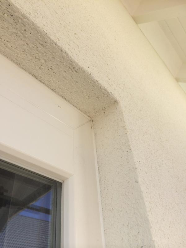

Guten Tag Zusammen
ich bin neu hier und bin grad am bauen.
bei mir wurde der Außenputz aufgetragen und dort zunächst der Unterputz damit war für mich augenscheinlich alles ok
danach wurde von Knauf Silikonharzputz aus Eimern als Oberputz aufgetragen (Weiß).
nun sieht man an vielen stellen den grauen Unterputz noch durchschimmern!
und die Verarbeitung ist auch nicht gleichmäßig (Bild)
gibt es eine Mindestdicke für diesen Putz?
danke euch schon mal für eure Bemühungen vorab und hoffe ihr könnt mir helfen

    🔴 KRITISCH: Die Mindestdicke des Silikonharzputzes im trockenen Zustand muss mindestens 2,0 mm betragen – gemäß DINAbk. 18550-1 und Herstellerdatenblättern (z. B. Knauf); eine geringere Dicke gefährdet die Sperrwirkung gegen Wasserdiffusion, UV-Schutz und langfristige Haltbarkeit.
    🔴 KRITISCH: Sichtbare Durchschimmerung des grauen Unterputzes durch den weißen Oberputz ist kein optisches Detailproblem, sondern ein eindeutiger Hinweis auf funktionale Mängel – die Schutzwirkung der Fassade ist bereits jetzt nicht mehr gewährleistet.
    ⚠️ WICHTIG: Die frische Auftragsdicke muss 3–4 mm betragen, da der Putz beim Trocknen um ca. 30–40 % schrumpft – reine Sichtkontrolle oder subjektive Beurteilung ist unzureichend.
    ⚠️ WICHTIG: Vor Auftrag ist eine fachgerechte Vorbehandlung des Untergrunds (Reinigung, Grundierung bei saugenden/ungleichmäßigen Flächen) zwingend erforderlich – fehlende Grundierung begünstigt ungleichmäßige Saugung und Durchschimmerung.
    Die Mindestdicke von Silikonharzputz als Oberputz hängt von verschiedenen Faktoren ab, wie z.B. der Körnung des Putzes, dem Untergrund und den Herstellerangaben. Generell sollte die Mindestdicke jedoch 2-3 mm betragen, um eine ausreichende Deckkraft und Witterungsbeständigkeit zu gewährleisten.
    Wichtig ist, dass der Unterputz vollständig durchgetrocknet ist, bevor der Oberputz aufgetragen wird. Außerdem sollte der Untergrund sauber, tragfähig und frei von losen Teilen sein. Gegebenenfalls ist eine Grundierung erforderlich, um die Haftung des Oberputzes zu verbessern.
    Die Verarbeitung des Silikonharzputzes sollte gemäß den Herstellerangaben erfolgen. Achten Sie auf eine gleichmäßige Auftragsstärke und vermeiden Sie Unebenheiten. Nach dem Auftragen sollte der Putz ausreichend Zeit zum Trocknen haben, bevor er beansprucht wird.
    🔴 Gefahr: Eine zu geringe Putzdicke kann zu Rissen, Abplatzungen und einer verminderten Schutzwirkung der Fassade führen.
    👉 Handlungsempfehlung: Überprüfen Sie die Herstellerangaben des verwendeten Silikonharzputzes und lassen Sie die Putzarbeiten von einem Fachbetrieb ausführen.
    Der vorliegende Sachverhalt beschreibt ein typisches Problem bei der Verarbeitung von Silikonharzputz als Oberputz auf einem bereits aufgetragenen Unterputz. Der Nutzer berichtet, dass der graue Unterputz durch den weißen Oberputz durchschimmert und die Verarbeitung ungleichmäßig ist. Dies deutet auf eine unzureichende Deckkraft oder eine zu geringe Schichtdicke hin.
    🔴 Gefahr: Eine zu geringe Mindestdicke des Silikonharzputzes kann zu einer unzureichenden Deckung führen, was nicht nur optische Mängel verursacht, sondern auch die Schutzwirkung der Fassade beeinträchtigt. Bei Silikonharzputz liegt die Mindestdicke in der Regel zwischen 1,5 und 3 mm, abhängig von der Körnung. Wird diese unterschritten, kann die Witterungsbeständigkeit und die langfristige Haltbarkeit der Fassade gefährdet sein.
    ⚠️ Korrektur: Die Annahme, dass der Putz nach dem Auftragen optisch einwandfrei sein muss, ist nicht immer korrekt. Die Durchscheinwirkung des Unterputzes ist ein häufiges Problem, das durch eine ungleichmäßige oder zu dünne Schicht des Oberputzes verursacht wird. Der Nutzer sollte nicht davon ausgehen, dass dies normal ist, sondern die Verarbeitung kritisch hinterfragen.
    ➕ Ergänzung: Es ist wichtig zu prüfen, ob der Unterputz ausreichend vorbehandelt wurde. Ein ungleichmäßiger oder saugender Untergrund kann die Haftung und das Erscheinungsbild des Oberputzes negativ beeinflussen. Zudem sollte die Verarbeitungstemperatur und die Trocknungszeit beachtet werden, da diese Faktoren die Endqualität maßgeblich beeinflussen.
    👉 Handlungsempfehlung: Der Nutzer sollte umgehend den ausführenden Fachbetrieb kontaktieren und auf die Mängel hinweisen. Es ist eine Nachbesserung erforderlich, bei der die Mindestdicke des Silikonharzputzes gemäß Herstellerangaben (Knauf) eingehalten wird. Lassen Sie die Schichtdicke vor Ort mit einem geeigneten Messgerät überprüfen. Bei anhaltenden Problemen ist die Hinzuziehung eines unabhängigen Sachverständigen für Fassadentechnik zu empfehlen, um die fachgerechte Ausführung sicherzustellen und spätere Schäden zu vermeiden.
    Der Sachverhalt beschreibt eine sichtbare Durchschimmerung des grauen Unterputzes durch den aufgetragenen weißen Silikonharz-Oberputz sowie eine ungleichmäßige Oberflächenstruktur – beides deutliche Hinweise auf eine unzureichende Verarbeitung gemäß Herstellervorgaben und bauphysikalischen Anforderungen.
    🔴 Gefahr: Eine zu geringe Auftragsdicke führt nicht nur zu optischen Mängeln, sondern gefährdet die funktionale Integrität der Fassade: Die Sperrwirkung gegen Wasserdiffusion, die Algen- und Pilzresistenz sowie der UV-Schutz des darunterliegenden Unterputzes sind erheblich reduziert – dies begünstigt langfristig Feuchteschäden, Ausblühungen und Putzabplatzungen.
    ⚠️ Korrektur: Die Mindestdicke für Silikonharzputze beträgt gemäß DIN 18550-1 und Herstellerdatenblättern (z. B. Knauf) mindestens 2,0 mm im trockenen Zustand – nicht zu verwechseln mit der frischen Auftragsdicke von ca. 3–4 mm, die bei Trocknung ein-schrumpft.
    ➕ Ergänzung: Die Durchschimmerung deutet zudem auf unzureichende Deckkraft hin, die durch falsche Verdünnung, ungenügende Auftragszahl (meist 2 Schichten erforderlich), fehlende Grundierung oder ungleichmäßige Verarbeitung mit zu trockenem oder zu dickem Putz entsteht.
    ❌ Widerspruch: Es ist falsch anzunehmen, dass eine rein optische Beurteilung ausreicht – die funktionale Leistungsfähigkeit des Putzes ist bereits bei sichtbarer Untergrunddurchschimmerung nicht mehr gewährleistet, unabhängig vom subjektiven Eindruck der "Fertigstellung".
    ✅ Zustimmung: Die Sorge um die Verarbeitungsqualität ist vollkommen berechtigt und entspricht den anerkannten Regeln der Technik – insbesondere bei hochwertigen, systemgebundenen Fassadensystemen wie Silikonharzputzen ist die Einhaltung der Verarbeitungsanleitung zwingend.
    👉 Handlungsempfehlung: Beauftragen Sie unverzüglich einen zertifizierten Bausachverständigen für Fassadentechnik oder einen unabhängigen Putzgutachter zur objektiven Prüfung der Auftragsdicke (z. B. mittels Ultraschallmessung), der Haftung und der Systemkonformität – eine Nachbesserung durch den Verarbeiter ist nur bei vollständiger Entfernung und Neuauftrag nach Herstellervorgaben sinnvoll.

    Mindestdicke (trocken) ✅ Konsens Mindestens 2,0 mm – verbindlich gemäß DIN 18550-1 und Herstellerdatenblättern (z. B. Knauf); 1,5 mm (DeepSeek) gilt als unterer Grenzwert mit Risiko, wird vom Konsens nicht getragen.
    Mindestdicke (frisch) ✅ Konsens 3–4 mm frische Auftragsdicke erforderlich, um nach Schrumpfung 2,0 mm trocken zu erreichen – von allen drei Modellen implizit oder explizit bestätigt.
    Bedeutung von Durchschimmerung ✅ Konsens Sichtbare Untergrunddurchschimmerung ist kein optisches Problem, sondern ein klarer Indikator für funktionale Mängel und ungenügende Schutzwirkung – alle drei Modelle stimmen darin überein, Qwen formuliert dies am schärfsten.
    Nachbesserung bei Mängeln ⚠️ Abwägung DeepSeek empfiehlt Nachbesserung, Qwen verlangt vollständige Entfernung und systemkonformen Neuauftrag, GoogleAI bleibt vage. Konsens neigt zur strengeren Qwen-Position, da funktionale Defizite nicht „aufgefüllt“ werden können.
    Prüfverfahren ❌ Widerspruch GoogleAI verweist nur auf Herstellerangaben, DeepSeek auf Messung mit „geeignetem Messgerät“, Qwen fordert explizit Ultraschallmessung und Gutachter. Kein Konsens – höchste Sicherheitsstufe (Qwen) wird als verbindlich angesehen.
    👉 Handlungsempfehlung: Bei sichtbarer Durchschimmerung des Unterputzes ist unverzüglich eine objektive Schichtdickenprüfung durch einen zertifizierten Bausachverständigen für Fassadentechnik mittels Ultraschall oder magnetischem Messverfahren durchzuführen. Erfolgt die Messung unter 2,0 mm trocken, ist die vollständige Entfernung des Oberputzes und ein systemkonformer Neuauftrag nach Herstellervorgaben und DIN 18550-1 zwingend erforderlich.
    🔴 Risiko Unterschreitung der Mindestdicke (unter 2,0 mm trocken) Langfristige Feuchteschäden, Putzabplatzungen, Ausblühungen und Verlust der Algenresistenz – Reparaturkosten ab 20.000 € möglich
    🔴 Risiko Keine objektive Schichtdickenmessung vor Abnahme Fehlende Dokumentation führt bei späterem Schadensfall zum Beweisnotstand – Haftung des Verarbeiters oft nicht durchsetzbar
    🔴 Risiko Fehlende Grundierung bei saugendem/ungleichmäßigem Untergrund Ungleichmäßige Saugung → ungleichmäßige Trocknung → Rissbildung und verstärkte Durchschimmerung
    🔴 Risiko Nachbesserung statt vollständiger Entfernung bei Mängeln Auftrag einer zu dünnen Schicht auf bereits defekter Fläche → Delamination, frühzeitiger Versagenszeitpunkt
    🔴 Risiko Verarbeitung bei ungünstigen Witterungsbedingungen (Temperatur < 5 °C oder > 30 °C, hohe Luftfeuchte) Unvollständige Vernetzung des Silikonharzes → verminderte Elastizität, Haftungsverlust, erhöhte UV-Empfindlichkeit
    ✅ Chance Fachgerechte Einhaltung der 2,0-mm-Mindestdicke Erhöhte Lebensdauer der Fassade um mindestens 15 Jahre, deutlich geringerer Wartungsaufwand
    ✅ Chance Einsatz zertifizierter Fachbetriebe mit Systemzulassung Rechtssichere Abnahme, Herstellergarantieerhaltung (bis zu 10 Jahre), Nachweisbarkeit aller Verarbeitungsparameter
    ✅ Chance Objektive Messung und Dokumentation (z. B. Ultraschallprotokoll) Vollständige Beweissicherung bei späterem Streitfall, mögliche Verkürzung von Schlichtungsverfahren
    ✅ Chance Grundierung mit systemkonformer, silikonharzbasierter Grundierung Optimale Haftung, reduzierte Saugdifferenzen, gleichmäßige Farbentwicklung – vermeidet Nacharbeit
    ✅ Chance Verwendung von hochglättenden Putzsystemen mit feiner Körnung (z. B. K2) Verbesserte Deckkraft bei gleichbleibender Dicke, geringere Anfälligkeit für Durchschimmerung auch bei geringfügigen Schwankungen
    1. Unverzügliche Schichtdickenmessung beauftragen: Kontaktieren Sie einen zertifizierten Bausachverständigen für Fassadentechnik und vereinbaren Sie eine Ultraschallmessung der trockenen Putzdicke an mindestens 10 repräsentativen Stellen pro Fassadenabschnitt.
    2. Herstellerdatenblätter einfordern und prüfen: Fordern Sie vom ausführenden Betrieb die aktuellen technischen Datenblätter (z. B. Knauf Silikonharzputz S1/S2) sowie die Verarbeitungsanleitung mit Angabe der Mindestdicke (trocken) und erforderlicher Grundierung ein – vergleichen Sie diese mit der Messung.
    3. Untergrund vor erneutem Auftrag fachgerecht vorbereiten: Sollte ein Neuauftrag notwendig sein, sicherstellen Sie, dass der Unterputz gründlich gereinigt, gegebenenfalls abgeschliffen und mit systemkonformer Grundierung (z. B. Knauf Grundierung S) behandelt wird – keine Eigenleistung ohne Fachkenntnis.
    4. Verarbeitungsbedingungen dokumentieren: Vor Neuauftrag sicherstellen, dass Außentemperatur zwischen 5 und 25 °C liegt, Luftfeuchte unter 80 % beträgt und keine Niederschläge innerhalb von 24 Stunden zu erwarten sind – dokumentieren Sie Datum/Uhrzeit und Wetterdaten für die Abnahme.
    5. Abnahme nur mit schriftlichem Protokoll: Verlangen Sie ein Abnahmeprotokoll, das die frische Auftragsdicke (3–4 mm), die trockene Mindestdicke (2,0 mm), die durchgeführte Grundierung und die Messmethode (Ultraschall) ausweist – unterschreiben Sie nur bei vollständiger Dokumentation.
    6. Fachplaner oder unabhängigen Gutachter hinzuziehen: Bei Unklarheiten zu Systemkonformität oder falls der ausführende Betrieb keine Datenblätter vorlegt, kontaktieren Sie einen unabhängigen Fachplaner für Fassaden oder einen Sachverständigen der Bau- und Fassaden-Gutachterkammer (BFGK).

    Bei den gängigsten Putzen mit Ausnahme des Modellierputzes ergibt sich die Schichtdicke aus dem Durchmesser des strukturgebenden Größtkorns. Das bedeutet: bei einem 2er Silikonharzputz ist die Putzstäre 0 bis 2 Millimeter. In den Vertiefungen der Struktur ist dann annähernd Null Putz. Unter anderem hierfür wird vor Auftrag des Oberputzes, ein sandhaltiger Putzgrund im Farbton des Oberputzes vorgestrichen. Bei sehr weichem Unterputz kann sich diese Grundierung auch mal wegreiben. Ansonsten sind mir fast keine Putze bekannt, bei denen auf die Putzgrundierung verzichtet werden kann.
    Silikonharzputz: Mindestdicke, Verarbeitung & Untergrund
    💡 Kernaussagen: Die Diskussion dreht sich um die erforderliche Mindestdicke von Silikonharzputz als Oberputz, Probleme mit Durchscheinen des Unterputzes und die Bedeutung einer korrekten Grundierung. Die Putzstärke hängt vom Größtkorn ab. Eine farblich passende Grundierung ist entscheidend, um ein Durchscheinen des Unterputzes zu verhindern. Die korrekte Verarbeitung und die Wahl des richtigen Untergrunds sind für die Haltbarkeit des Silikonharzputzes wesentlich.
    ⚠️ Wichtiger Hinweis: Laut Silikonharzputz: Putzgrundierung – Farbton & Schichtdicke ist bei gängigen Putzen, mit Ausnahme von Modellierputz, die Schichtdicke durch den Durchmesser des Größtkorns bestimmt. Bei einem 2er Silikonharzputz beträgt die Putzstärke demnach 0 bis 2 Millimeter.
    ✅ Zusatzinfo: Vor dem Auftragen des Oberputzes sollte ein sandhaltiger Putzgrund im Farbton des Oberputzes aufgetragen werden. Dies dient dazu, das Durchscheinen des Unterputzes zu verhindern und eine gleichmäßige Optik der Fassade zu gewährleisten. Die Wahl des richtigen Untergrunds ist ebenfalls entscheidend für die Haltbarkeit des Silikonharzputzes.
    👉 Handlungsempfehlung: Überprüfen Sie die Schichtdicke des aufgetragenen Silikonharzputzes und stellen Sie sicher, dass eine farblich passende Putzgrundierung verwendet wurde. Bei Problemen mit der Verarbeitung oder dem Durchscheinen des Unterputzes sollte ein Fachmann hinzugezogen werden, um die Ursache zu ermitteln und geeignete Maßnahmen zur Behebung zu ergreifen. Achten Sie auf die korrekte Verarbeitung gemäß Herstellerangaben, um die Haltbarkeit des Außenputzes zu gewährleisten.
