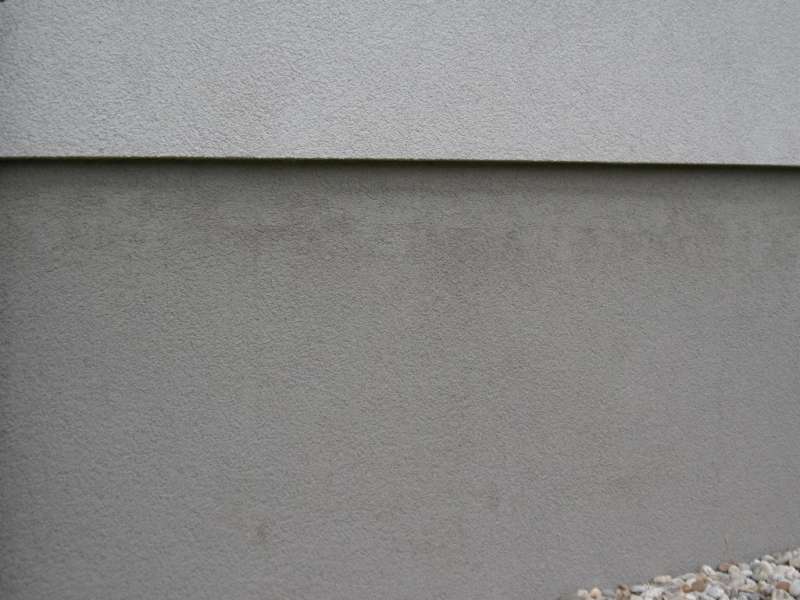

Liebe Forumsmitglieder, an der Süd- und Westseite (Südseite, Westseite) meines Hauses sind am Sockelputz vertikale Risse und horizontale und vertikale dunkle Streifen entstanden. An der Nordseite hat sich eine Aufwölbung gebildet. Der Sockel wird nach unten durch ein Schotterbeet sowie eine Pflasterung abgegrenzt. Daten: Kunststoffverputz, Alter des Hauses: 12 Jahre Kennt jemand den Grund dafür, bzw. weiß jemand Abhilfe? Vielen Dank!

  2. Sockelputz: Vermutung zur Dämmung und Putzaufbau
    ich vermute mal
    dass es sich um einen gedämmten Sockel handelt, also Perimeter-Dämmplatten und armierten Unterputz und darauf dann der Deckputz?!
  3. Genau so ist es!

  5. Putzrisse & dunkle Flecken: Bauseitiger Mangel?
    Danke für die Antwort! Mich hätte aber ...
    Danke für die Antwort! Mich hätte aber Danke für die Antwort! Mich hätte aber interessiert, woher die Risse und die dunklen Flecken kommen. Liegt da vielleicht ein bauseitiger Mangel vor?
  6. Sockelputz Risse: Armierungsfehler oder Dämmplatten-Problem?
    Der Riss
    könnte auf Armierungsfehler oder auf Fehler bei der Dämmplattenverlegung (nicht auf Stoß, also mit Spalt) zurück zu führen sein. Die Farbabweichungen sind vermutlich auf unterschiedliche Besiedlungsdichte von Algen zurück zu führen.

  8. Sockelputz Diagnose: Keine Aussage ohne Augenschein möglich
    Ohne Augenschein, nur so nach ...
    Ohne Augenschein, nur so nach Ohne Augenschein, nur so nach den Bildern würde ich mich hüten, auuch nur etwas dazu zu verlautbaren. Keiner hat eine Glaskugel, also ist keine Aussage dazu auch nur 1Cent Wert.
  9. Perimeterdämmung: Wassereintritt als Ursache für Risse?

  15. Rissursachen: Gutachter für Sockelputz in Österreich nötig?
    Lach
    na da haben sich ja zwei gefunden! Vielleicht sollte man, wenn man nicht aus Deutschland kommt und dieses Forum nutzt, mal darauf hinweisen, denn Normen und Gesetze sind in anderen Ländern eben andere ...
    Rudolf, wenn Sie Baujurist sind, dann brauchen Sie vor Ort nur noch einen Gutachter, der den Riss öffnet, die Rissursachen dokumentiert und auch unter den Streifenbildungen mal in den Putz schaut. Anschließend gibt es ein Gutachten mit dem Sie dann versuchen können ihre Rechtsansprüche durchzusetzen. Haben Sie den Hersteller denn schon mal über den Mangel informiert? Muss man das in Österreich vorab, um dem die Chance zur Mängelbeseitigung einzuräumen?
  16. Sockelputz Risse: Technischer Beweis vs. Praxis-Erfahrung
    Der praktische Wert ist wichtig
    Hallo Rudolf,
    das mag alles irgendwo richtig sein  -  lässt sich im Detail wohl nur klären wenn man einen Prozess führt und dann schaut wie dieser ausgeht.
    In der Praxis Stelle ich es mir nicht schwierig vor, Fehler zu finden. Jedes Gebäude hat mehr als genug davon wenn man nur genau schaut.
    Einen unstrittigen technischen Beweis zu führen der die Ursache auf den vor 12 Jahren ausführenden Unternehmer zurückführt dürfte allerdings schwer sein. Dazu müssen sämtliche anderen Einflüsse  -  einschließlich aber nicht ausschließlich: Wetter, Bewegungen, Alterung, aktuelle und originale Materialeigenschaften  -  ausgeschlossen werden.
    Ich sage nicht es ist unmöglich, aber der Aufwand der dazu notwendig ist entspricht einem kleinen Forschungsprogramm das privat finanziert wird.

  17. Rissbildung am Sockel: Ursachenforschung im Fokus
    Eigentlich wollte ich ursprünglich nur über ...
    Eigentlich wollte ich ursprünglich nur über die möglichen Ursachen meiner Rissbildungen am Sockel Bescheid wissen. Über rechtliche Belange wollte ich eigentlich nie sprechen, man darf sich aber wohl Gedanken über allfällige Konsequenzen machen. Ich bin auch kein BAU-Jurist. Plötzlich werde ich aber für "dumm" hergestellt, weil ich bei meiner Überlegung nicht die deutsche Rechtslage berücksichtigte. Diese Facette wurde aber erst durch WIKI in das Forum getragen PS: Danke an ALEX für die sachliche Mitteilung ad Dipl. Ing. TILGNER: ich wollte ja, bevor ich irgendjemand mit irgendetwas konfrontiere, zuerst eine (technische) Meinung einholen. Selbstverständlich kann man nichts ohne Sachverständigen unternehmen. Die Frage war ja auch immer: Lohnt sich denn der ganze Aufwand? Rudolf
