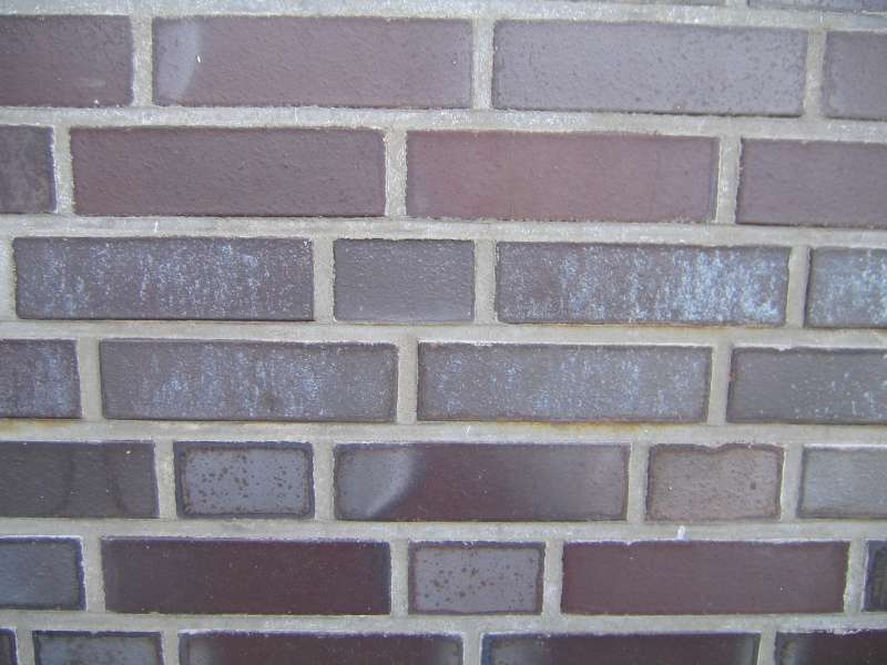

Klinkerfassade Rostflecken/Ausblühungen: Ursachen, Entfernung & Vorbeugung?
Rostflecken und Ausblühungen auf Klinkerfassaden sind oft Salzausblühungen aus Mörtel oder Stein. Feuchtigkeit löst diese Salze, die dann an der Oberfläche kristallisieren. Die Intensität hängt von der Baustoffzusammensetzung und Verarbeitung ab. Eine Reinigung ist möglich, aber die Ursache sollte behoben werden, um langfristige Schäden an der Klinkerfassade zu vermeiden.
Hat jemand schon mal so ein Schadensbild gesehen und kann mir sagen, was das ist und was man dagegen machen kann? Bau ist 2 Jahre alt und die Klinker werden immer schlechter auch an Stellen an denen kaum Regen hinkommt. Danke schon mal in voraus.

    Ich sehe, dass Ihre Klinkerfassade Rostflecken oder Ausblühungen zeigt, obwohl das Gebäude erst 2 Jahre alt ist. Das Problem scheint sich auch an Stellen zu verschlimmern, die wenig Regen ausgesetzt sind. Hier sind einige mögliche Ursachen und Maßnahmen:
    Mögliche Ursachen:
    • Eisenhaltige Bestandteile: Im Klinker selbst oder im Mörtel können eisenhaltige Bestandteile enthalten sein, die durch Feuchtigkeit rosten und Rostflecken verursachen.
    • Ausblühungen: Salze aus dem Mauerwerk (z.B. durch aufsteigende Feuchtigkeit) können an die Oberfläche transportiert werden und dort als weiße, kristalline Ablagerungen (Ausblühungen) erscheinen. Diese können auch Rostpartikel binden und so Rostfahnen verursachen.
    • Feuchtigkeit: Eindringende Feuchtigkeit (Regen, Kondenswasser) kann chemische Reaktionen auslösen, die zu Rostbildung oder Ausblühungen führen.
    • Mangelhafte Bauausführung: Fehler bei der Verarbeitung der Klinker oder der verwendeten Materialien können die Anfälligkeit für Schäden erhöhen.
    Mögliche Maßnahmen:
    • Reinigung: Leichte Rostflecken oder Ausblühungen können mit speziellen Fassadenreinigern oder einer Bürste und Wasser entfernt werden.
    • Ursachenforschung: Die genaue Ursache der Rostflecken/Ausblühungen sollte von einem Fachmann (z.B. Bausachverständiger) ermittelt werden.
    • Sanierung: Je nach Ursache und Ausmaß des Schadens sind unterschiedliche Sanierungsmaßnahmen erforderlich (z.B. Austausch beschädigter Klinker, Abdichtung der Fassade, Entfernung der Ursache für aufsteigende Feuchtigkeit).
    🔴 Gefahr: Unbehandelte Feuchtigkeitsprobleme können zu weiteren Schäden am Mauerwerk und zur Bildung von Schimmel führen.
    👉 Handlungsempfehlung: Ich empfehle Ihnen, einen Bausachverständigen oder einen erfahrenen Fassadenbauer zu kontaktieren, um die Ursache der Rostflecken/Ausblühungen zu ermitteln und geeignete Sanierungsmaßnahmen zu planen.
    Der vorliegende Sachverhalt beschreibt ein Schadensbild an einer erst 2 Jahre alten Klinkerfassade mit Rostflecken und Ausblühungen, die sich auch an regengeschützten Stellen verschlechtern. Dies deutet auf ein ernstzunehmendes Problem hin, das über normale Witterungseinflüsse hinausgeht. Bei Neubauten sind derartige Erscheinungen in diesem Ausmaß ungewöhnlich und weisen auf einen Mangel in der Materialqualität oder der Verarbeitung hin.
    🔴 Gefahr: Die Kombination aus Rostflecken und fortschreitenden Ausblühungen kann auf eine mangelhafte Frostbeständigkeit der Klinker oder eine unzureichende Hinterlüftung der Fassade hindeuten. Dies birgt das Risiko von Frostabsprengungen und langfristigen statischen Schäden an der Fassade.
    ➕ Ergänzung: Rostflecken deuten auf eisenhaltige Bestandteile im Klinker oder im Mörtel hin, die durch Feuchtigkeit nach außen transportiert werden. Ausblühungen sind meist wasserlösliche Salze, die ebenfalls auf einen erhöhten Feuchtigkeitseintrag hinweisen. Die Verschlechterung auch an trockenen Stellen spricht für eine kapillare Feuchtigkeitswanderung im Mauerwerk.
    ⚠️ Korrektur: Eine einfache Reinigung mit Hausmitteln oder Hochdruckreiniger wäre hier kontraproduktiv, da sie die Klinkeroberfläche beschädigen und das Problem nur oberflächlich kaschieren kann. Die Ursache liegt mit hoher Wahrscheinlichkeit im Material oder der Bauausführung.
    👉 Handlungsempfehlung: Beauftragen Sie umgehend einen zertifizierten Bausachverständigen oder einen Fachmann für Fassadentechnik mit einer detaillierten Analyse. Lassen Sie die Frostbeständigkeit der Klinker und die Funktionsfähigkeit der Hinterlüftung prüfen. Dokumentieren Sie den Schaden fortlaufend und informieren Sie den Bauträger schriftlich über den Mangel, um Gewährleistungsansprüche zu sichern. Von eigenmächtigen Reinigungsversuchen ist dringend abzuraten.
    Bei einer nur zwei Jahre alten Klinkerfassade mit fortschreitenden Rostflecken und Ausblühungen handelt es sich um ein schwerwiegendes Schadensbild, das auf gravierende Material- oder Ausführungsfehler hinweist – insbesondere bei Befundstellen ohne direkte Regenbelastung.
    🔴 Gefahr: Rostflecken deuten meist auf korrodierende metallische Armierungen, Befestigungselemente oder Eisenverunreinigungen im Klinker oder Mörtel hin; Ausblühungen (Effloreszenzen) können auf unzureichende Entwässerung, falsche Mörtelzusammensetzung oder kapillare Feuchteaufnahme zurückzuführen sein – beides birgt Risiken für die langfristige Standsicherheit und Dauerhaftigkeit der Fassade.
    🔴 Gefahr: Fortschreitende Korrosion kann zu Sprengungen, Abplatzungen oder sogar lokalen Fassadenabrissen führen, besonders bei unzureichendem Korrosionsschutz von Anker- und Befestigungssystemen.
    ⚠️ Korrektur: Eine reine Oberflächenreinigung (z. B. mit Säuren oder Hochdruck) ist keine Lösung – sie beseitigt lediglich das Symptom, nicht die Ursache, und kann bei unsachgemäßer Anwendung den Klinker zusätzlich schädigen.
    ➕ Ergänzung: Zu klären sind u. a.: Verwendung von nichtrostendem Edelstahl (z. B. V2A/V4A) bei Befestigungen, Mörtelklasse (z. B. F2 für frostbeständige Verlegung), Abdichtung der Hinterlüftungsebene, Anwesenheit von Eisenoxid-haltigen Zusatzstoffen im Klinker oder im Fugenmörtel sowie mögliche Baufehler bei der Anschlussdetailausbildung (z. B. fehlende Tropfkanten).
    ❌ Widerspruch: Die Annahme, dass das Phänomen ‚normal‘ oder ‚zeitbedingt‘ sei, ist fachlich unzutreffend – bei fachgerechter Planung und Ausführung dürfen solche Schäden in diesem Zeitraum nicht auftreten.
    👉 Handlungsempfehlung: Beauftragen Sie unverzüglich einen zertifizierten Sachverständigen für Bauwerksabdichtung und Fassadentechnik (z. B. nach DINAbk. 18008 oder mit Zertifizierung durch die Deutsche Gesellschaft für Zertifizierung von Sachverständigen – DGZ) zur Ursachenanalyse, Materialprobenahme und statisch-technischer Bewertung – insbesondere vor Ablauf der Gewährleistungsfrist.
