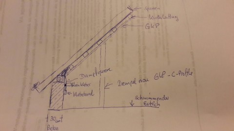

    Vermutlich handelt es sich um einen Neubau (?). Dann kann es Feuchtigkeit aus den Bauteilen selbst sein. Der Neubau muss noch austrocknen ...
    Ansonsten ist auch eine Skizze mit den Bauteilen und der Lage der Wassertropfen sinnvoll

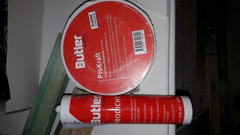

    Tach auch, nein ist kein Neubau ...
    Tach auch, nein ist kein Neubau Haus wurde 1965 gebaut und von mir 2008 gekauft. Dachdämmung mit Dampfsperre war schon verbaut, mehr nicht. Dampfsperre ist spröde geworden und deshalb habe ich sie entfernt. Habe blaue Dampfsperre neu drunter gemacht und die Anschlüsse mit geeigneten Kleber mit Kartusche verklebt und noch zusätzlich Klebeband drüber. Bild kommt sobald ich wieder daheim bin.

    Ich habe natürlich keine Paket Klebeband genommen.

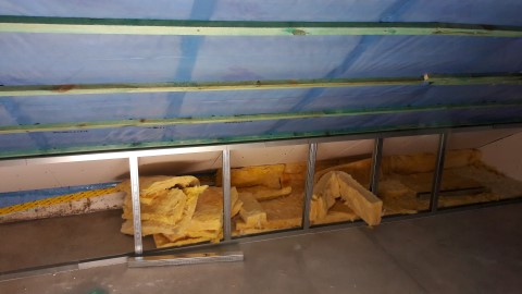

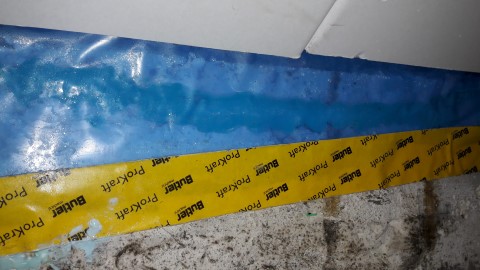

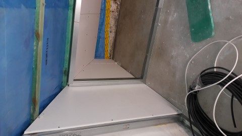

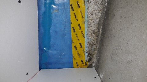

    Ich habe auch mal die Temperatur gemessen, innen waren es eben ungeheizt aufm Dachboden +15 Grad außen ca. -4 Grad. Aber seht selber auf den Bildern. Es ist auch nicht so, dass das Wasser nach unten abläuft und eine Pfütze bildet oder so. Hinter den GKP ist nichts an Feuchtigkeit.
    Eigentlich wollte ich hinter dem Drempel auf dem Estrich restlich Dämmwolle auslegen die auch den kleinen Ringbalken hochgeht um Kälte ab zu halten aber momentan bin ich nicht sehr von dieser Idee erbaut

  6. Ringanker: Kein Schimmel unter Klebeband – Mörtelreste
    und unterhalb des Klebebands ist kein ...
    ... und unterhalb des Klebebands ist kein Schimmel auch wenn es so aussieht. Es ist nur Mörtel vom Estrich und Zementrückstände.

  17. Feuchtigkeit am Ringanker: Problemstelle Klebeband/Beton
    das habe ich getan. Feuchtigkeit tritt nur ...
    das habe ich getan. Feuchtigkeit tritt nur in dem Bereich auf wo die DS am Beton fixiert ist mit Folien Kleber und dem Klebeband.
    Auf der Gegenüberliegenden Wand die Baugleich aus sieht und auch genau so Verfahren wurde ist keine Feuchtigkeit zu sehen.
    schaut euch mal meine Skizze an bitte

  18. Ringanker: Keine Feuchtigkeit vor Dämmung – Ursachenforschung
    Außenwand nicht gedämmt nur geputzt. vorher keine ...
    Außenwand nicht gedämmt nur geputzt. vorher keine Außenwand nicht gedämmt nur geputzt. vorher keine Feuchtigkeitsbildung seit ich das Haus bewohne
  19. Feuchtigkeitsproblem: Wand-Ausrichtung als Einflussfaktor?
    andere Ausrichtung?
    das kann an der Ausrichtung der Wand liegen.

  20. Kondenswasser am Ringanker: Zusätzliche Innendämmung nötig!
    Kein Wunder ...
    auch wenn im Zimmer nach den Werten kein Kondenswasser auftreten kann, die Mauer ist nun mal der kälteste Ort im Raum. Da hilft nur die Mauer innen zusätzlich zu Dämmen (natürlich hinter der DS). Bei mir ist im Drempel ein Stahlträger in der Decke verbaut (wegen Statik Holzbalkendecke / Treppenloch). Alles sauber abgeklebt, trotzdem schlägt sich dort Wasser nieder. Lösung war auch nur die Zusätzliche Dämmung mit weiterer DS, jetzt sind die Scheiben wieder der Ort wo sich als erstes Wassertropfen bilden. Wenn Sie den Drempel komplett schließen könne (ohne Rev. Tür) würde ich die Drempelwand ebenfalls mit einer DS versehen, dann kommt keine Luft mehr an die kalte Wand. Falls da aber Steckdosen rein sollen: Vorsicht. Also in Bild 4 noch eine Folie vor das Ständerwerk und die oben mit der Dachschräge und unten mit dem Boden Verkleben (und natürlich an den Seiten auch). Dann ist der Hohlraum im Drempel abgeschottet.

  25. Lösung: Kalziumsilikatplatten vor Ringanker – Erfahrungsbericht folgt
    Okay . habe mir Kalziumsilikatplatten bestellt die ...
    Okay . habe mir Kalziumsilikatplatten bestellt die werde ich davorsetzen so hoch es geht, Gewebe einbetten und die DS dann darauf abschließen lassenden. Ich werde berichten ...
    Danke erstmal für die Unterstützung an alle.
