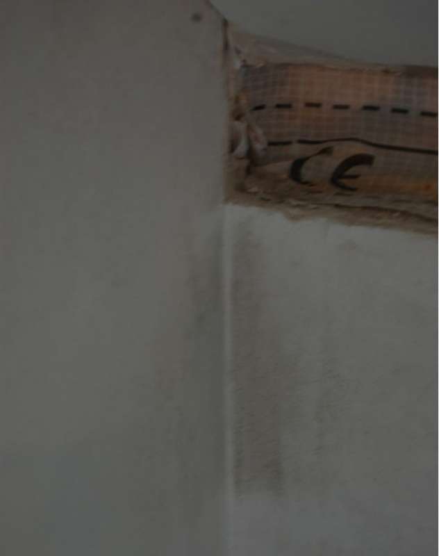

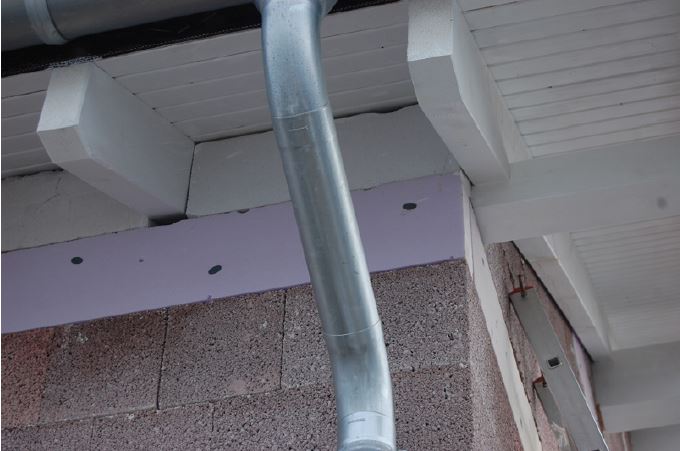

ich habe gerade neu gebaut (Richtfest April "16). Nach dem Estrich gab es bei uns nochmal ein paar kalte Tage. Eigentlich dachten wir, dass der Estrich und Putz schon gut getrocknet ist. Wir hatten aber damals in den Ecken der Außenwand, an der Stelle, wo der Ringanker sitzt, kalte und feuchte Stellen. Die Stellen waren dunkler und fühlbar feucht. Wir haben unseren Architekten hinzugezogen und er meinte, dass kalte Luft von außen an den Pfetten vorbei sich am Ringanker niederschlägt. Die Pfetten wären nicht ordentlich abgedichtet. Man sieht deutlich, dass um die Pfetten noch Luft zum Mauerwerk ist. Ist das nun schlecht? Da es bald auf den Winter zu geht und ich das Haus erst nächstes Jahr verputzen möchte, stellt sich bei mir die Frage, ob ich vorher noch etwas tun muss. Auf einer Seite war die Lücke so groß, dass ein Vogel dort genisstet hat ...
Hatte überlegt, die Lücken mit Dämmschaum zu schließen. Was wäre da zu empfehlen? Ich habe mit 36,5 mm Bimsstein gemauert, Dachüberstand, Tonziegeln und Zwischensparrendämmung.
Wäre super, wenn mich mal jemand über das Detail aufklären kann.
Vielen Dank.

  2. Pfetten Dämmung: Fotos zur Analyse der Wärmebrücke!
    Bilder sagen mehr als tausend Worte ...
    Bilder sagen mehr als tausend Worte deshalb stellen Sie doch bitte ein paar Fotos von dem Problem online.
  3. Korrektur: Richtfest war April 2015 + Bilder zur Dämmung
    Natürlich, sorry ...
    Richtfest war übrigens April "15, habe mich vertippt ... Jetzt auch die Bilder ...

  4. Pfetten Dämmung: Benötige Vorschläge zur Wärmebrücken-Sanierung
    Keiner eine Idee bzw. Vorschlag? ...
    Keiner eine Idee bzw. Vorschlag??
  5. Materialtipp: Dämmung mit Glaswolle/Steinwolle gegen Tauwasser
    Mit Glas- oder Steinwolle (Glaswolle, Steinwolle) zustopfen
    damit nicht mehr so viel Luft durch die "Ritzen" pfeift, sich abkühlt und das Tauwasser ausfällt.
