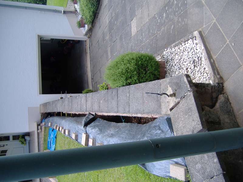

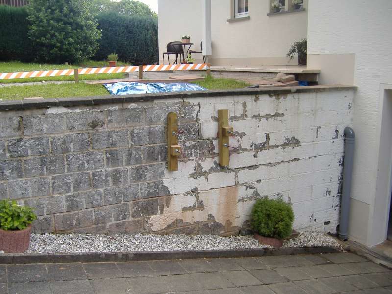

Sehr geehrte Damen und Herrn,

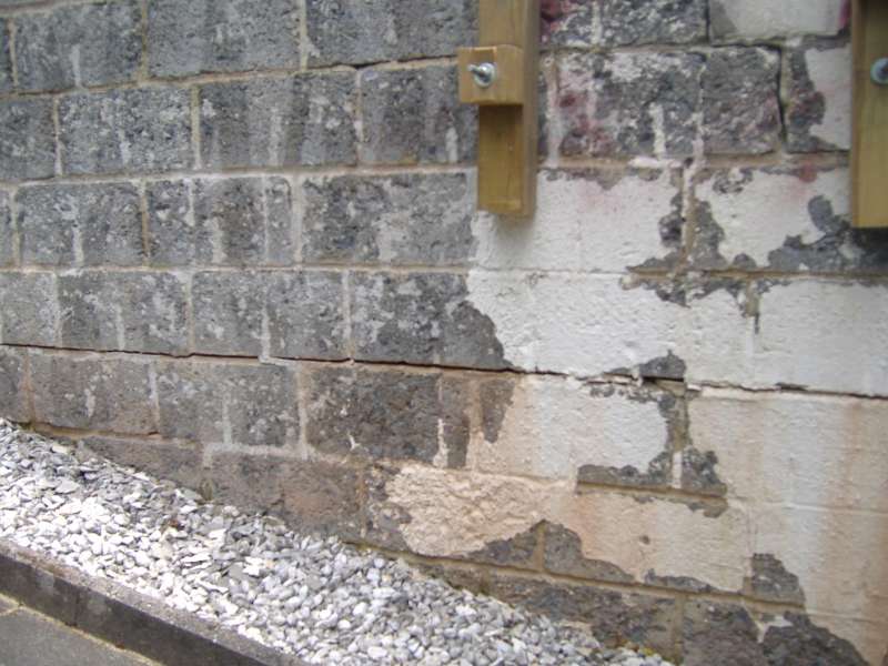

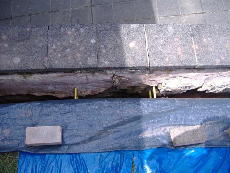

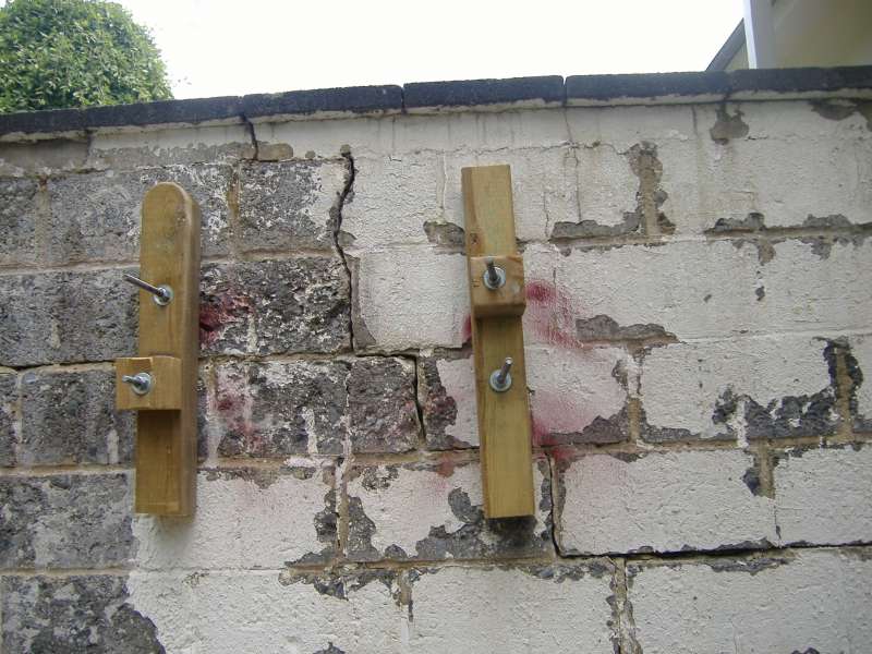

wir sind gerade dabei unsere Außenmauer zu sanieren (siehe Bilder). Nachdem wir die Mauer mit Gewindestangen neu ausgerichtet haben (hatte vorher einen Bogen und Schräglage), wollen wir sie jetzt fixieren und stabilisieren.
Der Plan ist: Direkt hinter der Mauer, im Bereich der Gewindestangen, eine kleine armierte Betonmauer/Sturz (2 m x 0,5 m 9 cm dick) mit Estrichbeton zu gießen. Somit müsste der Druck der Erdmasse besser am Schwachpunkt verteilt werden. Die Fugen sollen dann einfach wieder mit Fugenmörtel neu ausgefüllt werden. In der Mitte der Steinmauer könnte noch eine zusätzliche Gewindestange mit Fundament errichtet werden. Da sind wir uns aber noch nicht sicher ob das nötig ist. Zum Schluss wird die Steinmauer noch mit Bitumendickbeschichtung abgedichtet und das Stauwasser mit einem Drainagerohr vom Haus und Mauer weggeleitet.
Dazu habe ich aber noch ein paar Fragen:
1. Was spricht gegen diesen Plan? 🙂
2. Muss die Betonmauer an der Steinmauer verankert sein (Eventuell mit Dübel-Schrauben) oder reicht später der Erddruck?
3. Was haben wir vergessen?
Über viele Antworten würden wir uns freuen.

    🔴 KRITISCH: Keine weiteren Arbeiten durchführen, bevor ein Tragwerksplaner die Standsicherheit der Mauer und der geplanten Betonmauer statisch berechnet und bestätigt hat.
    🔴 KRITISCH: Eine 9 cm dicke, nicht verankerte Betonmauer ist statisch ungeeignet – sie birgt Kipp-, Riss- und Einsturzrisiko; mechanische Verbindung zur bestehenden Mauer sowie fachgerechte Fundamentverankerung sind zwingend erforderlich.
    🔴 KRITISCH: Bitumendickbeschichtung ist für Erdberührung ungeeignet und verstärkt Feuchte- und Frostschäden; stattdessen sind wasserdichte Abdichtungsbahnen mit Filtervlies und vollständiger Entwässerungsebene (Kiesschicht bis unter Fundamentsohle) erforderlich.
    ⚠️ WICHTIG: Gewindestangen allein lösen keine Ursachen für Verformung (z. B. Fundamentabsenkung, Bodenbewegung) – eine umfassende Ursachenanalyse durch einen Sachverständigen ist zwingend vorab nötig.
    ⚠️ WICHTIG: Fugenverfüllung mit herkömmlichem Mörtel behindert die natürliche Wasserableitung im Mauerwerk; wasserdurchlässige, druck- und frostbeständige Füllstoffe sowie eine funktionierende horizontale und vertikale Entwässerung müssen nachgewiesen sein.
    Ich verstehe, dass Sie Ihre Außenmauer stabilisieren und abdichten möchten, nachdem Sie sie mit Gewindestangen ausgerichtet haben. Hier sind einige wichtige Punkte, die Sie bei der Umsetzung Ihres Plans beachten sollten:
    🔴 Gefahr: Unsachgemäße Sanierungsarbeiten an einer Mauer können die Statik des Gebäudes beeinträchtigen.

    Das wird so nichts. Eine Mauer die schief war lässt sich nicht richten und bekommt keine Verbindung mit der geplanten Betonmauer. Estrichbeton geht gar nicht, es muss WU-Beton sein. Die Stützmauer muss ein Fundament haben (80 cm tief) und muss wenigstens 20 cm dick sein, Baustahlmatten jeweils außen und nicht mittig. Somit wäre eine neue Mauer aus WU-Beton sinnvoll, oder Sie verwenden Winkelsteine. Zumindest ist die Steinmauer nicht mehr zu retten, auch aus statischen Gründen. Gruß

    danke für die Antwort. Die Mauer ist aber schon ausgerichtet und die Gewindestangen werden die Mauer auch noch mit Flanschen an der Vorderseite zusätzlich halten. Die Steinmauer bekommt so einen Gegendruck. Die Fundamente für die Gewindestangen sind 2 m hinter der Steinmauer gegossen worden und haben die Mauer auch zurückgezogen (über 30 Tage langsam nachgezogen).
    Die neue Mauer/Wand (oder Betonsturz) wäre ca. 70 cm tief im Erdreich. Es ist doch nur ein zusätzlicher Halt gegen die Erdmassen. Ein Teil des alten Betonsturzes, der in der gleichen Tiefe war (nur 6 cm dick), ist im Laufe der Zeit (50 Jahre) weggeschwemmt worden (ca. 1,5 m  -  im Bereich der Gewindestangen). Den wollen wir jetzt "einfach" wieder herstellen und durch die Gewindestangen noch einen zusätzlichen Halt erzeugen.
    Neu machen kann man natürlich alles aber die Steinmauer soll noch 10 Jahre erhalten bleiben (hat geschichtliche Gründe).

    könnten eventuell Spiralanker für die Risssanierung eine zusätzliche Stabilisierung sein?
    es muss doch möglich sein, auch die Risse kraftschlüssig zu sanieren.
    Die Mauer ist eigentlich noch in einem guten Zustand und hat vorher auch mit den Rissen die Erdmasse abgehalten. Zudem hat die Mauer die mit Keller-Steinen gemauert wurde, noch eine feste Verbindung zur Hauswand. Eine Bogenform hat die Mauer eigentlich nur bekommen, weil das Wasser sich an einer Stelle gesammelt hat und somit 1,5 m Betonsturz von 10 m weggeschwemmt wurde. Dem Schwachpunkt sind wir jetzt mit den Gewindestangen begegnet. Umfallen kann da eigentlich nichts mehr so schnell.
    Eventuell hat noch jemand eine Idee.
