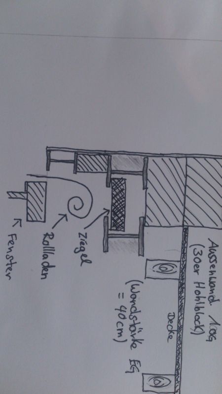

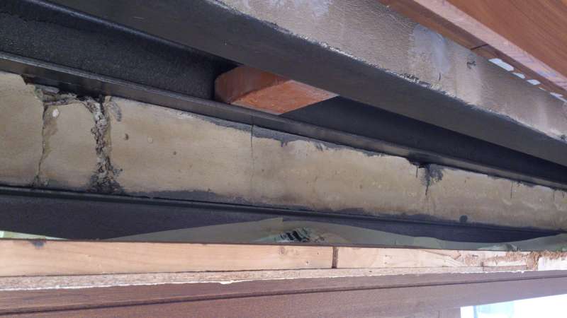

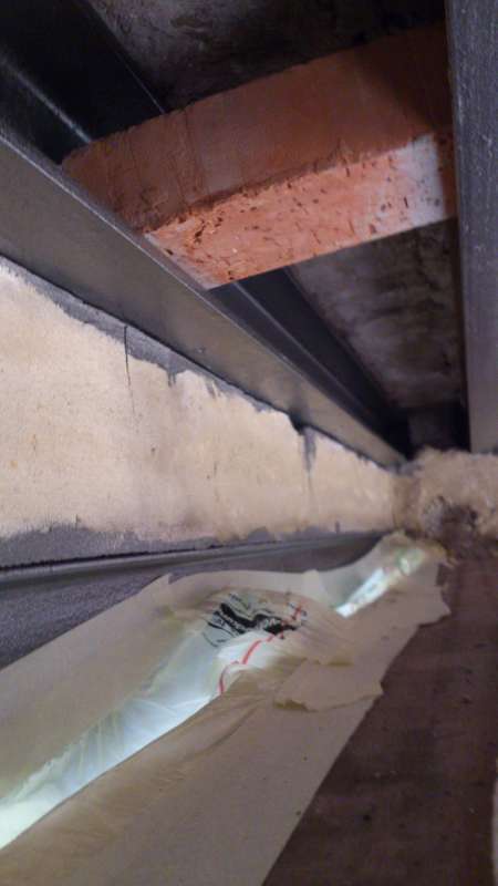

ich habe im Wohnzimmer einen großen Rollladenkasten der wg, Einbau eines Motors, Dämmung usw. saniert wird. (siehe Bilder)
Der Fensterdruchbruch wurde Anfang der 80er auf ca. 3 m vergößert und mit Stahlträgern gesichert. (siehe Zeichnung) Im Prinzip wurde mit den Trägern ein Hohlraum geschaffen in dem der Rollladenpanzer unterkam. Bis hierhin soweit üblich denke ich.
Meine Frage hierzu:
Zwischen den Stahlträgern waren Backsteine lose eingelegt, Sinn und Zweck? Habe sie rausgenommen und die Träger streichen zu können. Soll ich diese einfach wieder reinlegen und meine Dämmung einbauen oder diesen Hohlraum richtig vermaueren?
Die andere Frage ist, ob das wirklich damals so optimal gelöst wurde. Die Träger liegen im EGAbk. auf einer 40 cm Vollbims-Wand auf, (Außenkanten der Wand), jedoch ist im 1 OGAbk. nur eine 30 cm Hohlblockwand.
Wie ihr auf der Zeichnung seht liegt der Stein im OG nur wenige cm auf dem inneren Stahlträger auf. Ist das wirklich so gut gelöst? Daher auch die Frage ob man das ganze vielleicht fest ausmauert.
danke für eure Hilfe

    Der vorliegende Sachverhalt beschreibt die Sanierung eines Rollladenkastens, bei dem in den 1980er Jahren ein Fensterdurchbruch auf ca. 3 Meter vergrößert und mit Stahlträgern gesichert wurde. Die lose eingelegten Backsteine zwischen den Trägern dienten vermutlich als provisorische Füllung oder Brandschutz, jedoch nicht als statisch wirksames Element. Die Entfernung dieser Steine zur Reinigung und zum Streichen der Träger ist nachvollziehbar, birgt aber das Risiko, dass die ursprüngliche Konstruktion ohne fachliche Prüfung verändert wird.
    🔴 Gefahr: Die größte Gefahr liegt in der unklaren Statik der Konstruktion. Die Auflagerung der Stahlträger im Erdgeschoss auf einer 40 cm Vollbims-Wand erscheint zunächst ausreichend, jedoch ist die Lastabtragung im 1. Obergeschoss auf eine nur 30 cm Hohlblockwand kritisch. Die Zeichnung deutet darauf hin, dass der Stein im OGAbk. nur wenige Zentimeter auf dem inneren Stahlträger aufliegt. Dies kann zu einer unzureichenden Lastverteilung führen und langfristig Setzungen oder Risse im Mauerwerk verursachen. Eine solche Konstruktion ohne statische Berechnung ist ein erhebliches Sicherheitsrisiko.
    ⚠️ Korrektur: Die Annahme, dass die lose eingelegten Backsteine einfach wieder zurückgelegt werden können, ist fachlich falsch. Diese Steine haben keine statische Funktion und sollten nicht als dauerhafter Bestandteil der Konstruktion betrachtet werden. Stattdessen muss der Hohlraum zwischen den Trägern fachgerecht verschlossen werden, entweder durch Ausmauern mit geeigneten Steinen und Mörtel oder durch eine andere dauerhafte und brandsichere Lösung.
    ➕ Ergänzung: Neben der Statik sind auch der Wärmeschutz und der Brandschutz zu beachten. Der Hohlraum im Rollladenkasten sollte mit einer geeigneten Dämmung (z.B. Mineralwolle) gefüllt werden, um Wärmebrücken zu vermeiden. Zudem muss die Konstruktion den Brandschutzanforderungen entsprechen, insbesondere im Bereich der Geschossdecke. Eine fachgerechte Abdichtung gegen Zugluft und Feuchtigkeit ist ebenfalls erforderlich.
    👉 Handlungsempfehlung: Beauftragen Sie umgehend einen Statiker oder Bauingenieur, der die bestehende Konstruktion prüft und eine statische Berechnung für die Lastabtragung der Stahlträger erstellt. Lassen Sie sich von einem Fachmann für Rollladentechnik oder einem Maurer beraten, wie der Hohlraum fachgerecht verschlossen und gedämmt werden kann. Führen Sie keine weiteren Arbeiten an der Konstruktion durch, bevor eine fachliche Begutachtung erfolgt ist. Nur so können Sie langfristige Schäden und Sicherheitsrisiken vermeiden.
    Der Sachverhalt beschreibt eine bauliche Sanierung eines Rollladenkastens mit historischer statischer Lösung aus den 1980er-Jahren: Ein Fenstersturz wurde durch Stahlträger verstärkt, wobei ein Hohlraum für den Rollladenpanzer geschaffen wurde. Die ehemals lose eingelegten Backsteine dienten vermutlich als temporäre Abstützung, Schalung oder Wärmebrückenminderung – jedoch nicht als tragende Komponente. Ihre Entfernung ohne Ersatz stellt bereits eine unkontrollierte Veränderung der ursprünglichen Konstruktion dar.
    🔴 Gefahr: Die statische Tragfähigkeit der Stahlträgerkonstruktion ist nicht nachweisbar – insbesondere die unzureichende Auflagerung im Obergeschoss (nur wenige cm auf einer 30 cm Hohlblockwand) birgt ein erhebliches Risiko für Durchbiegung, Rissbildung oder plötzlichen Versagen bei Belastung (z. B. Windlast, Eigenlast, Erschütterung).
    🔴 Gefahr: Die Entfernung der Backsteine ohne fachliche Ersatzlösung hat die ursprüngliche Lastverteilung gestört; eine nachträgliche Dämmung im Hohlraum ohne statische Absicherung kann zusätzliche unvorhergesehene Lasten oder Verformungen induzieren.
    ⚠️ Korrektur: Die Annahme, der Hohlraum könne 'einfach wieder vermauert' werden, ist fachlich unzulässig – eine Vermauerung würde die Träger versteifen, aber nicht deren unzureichende Auflagerung im OG beheben; zudem könnte sie zu unkontrollierten Zwängen führen.
    ➕ Ergänzung: Die Konstruktion weist typische Merkmale einer nicht statisch nachgewiesenen, 'praxisnahen' Lösung der 1980er auf – weder die Trägerabmessungen noch die Verankerung, Auflagerung oder Brandwiderstandsdauer wurden damals vermutlich nach heutigen Normen (DINAbk. 1055, DIN EN 1993-1-1, DIN 4102) bemessen.
    ➕ Ergänzung: Auch die Dämmung im Hohlraum birgt Risiken: Feuchteschäden durch Kondensat an den Stahlträgern (Korrosion), mangelnde Luftdichtheit und fehlende Brandschutzanforderungen (z. B. bei brennbaren Dämmstoffen in Verbindung mit Stahlträgern) sind nicht berücksichtigt.
    👉 Handlungsempfehlung: Beauftragen Sie unverzüglich einen staatlich anerkannten Sachverständigen für Bautechnik oder einen zertifizierten Statiker mit einer vollständigen statischen Prüfung der Trägerkonstruktion, einschließlich Auflageranalyse, Tragfähigkeitsnachweis und Sanierungskonzept – vor jeglicher weiterer Veränderung oder Dämmung.
