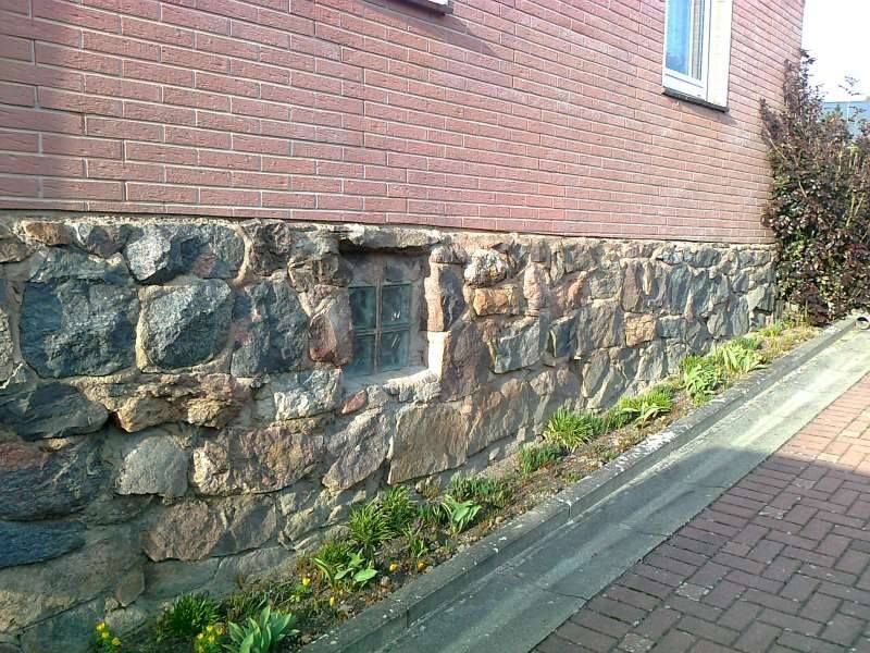

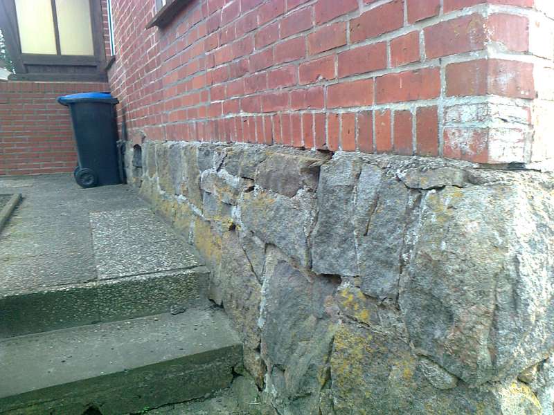

Hallo, das Einfamilienhaus meiner Mutter wurde 1924 gebaut. Die Kellerwände bestehen aus Bruchsteinmauerwerk. Darauf wurde das Haus aus Ziegelmauerwerk errichtet. Das Bruchsteinmauerwerk (also die Kelleraußenwand) steht mit der Ostseite etwa 1,40 m tief im Erdreich. Die Innenseite dieser Wand ist recht feucht. Leider hat das Haus keine Fundamentplatte, sondern steht direkt im Erdreich. Der Kellerboden wurde damals mit Ziegelsteinen ausgelegt. Ich möchte den Keller gerne "möglichst kostengünstig" Trockener machen. Ich möchte die Bruchsteinwand von außen freischachten und neu verfugen und mit einem Bitumenanstrich versehen. Dazu lautet meine Fragen: 1. Ist dies die richtige Vorgehensweise? 2. Welchen Mörtel muss ich verwenden? 3. Kann ich einen Bitumenanstrich auf Bruchsteinen aufbringen? Freue mich auf jede Antwort und auf Vorschläge. Viele Grüße
  • BAU.DE / BAU-Forum: 1. Bild zu Frage "Bruchsteinmauerwerk verfugen: Welcher Mörtel, Vorgehensweise & Kosten für Kellerabdichtung?" im BAU-Forum "Modernisierung / Sanierung / Bauschäden"
  • BAU.DE / BAU-Forum: 2. Bild zu Frage "Bruchsteinmauerwerk verfugen: Welcher Mörtel, Vorgehensweise & Kosten für Kellerabdichtung?" im BAU-Forum "Modernisierung / Sanierung / Bauschäden"

    🔴 KRITISCH: Vor jeglicher Sanierung ist eine Feuchteursachenanalyse durch einen zertifizierten Sachverständigen (DINAbk. 18069 oder Deutsche Gesellschaft für Mauerwerk) zwingend erforderlich – insbesondere zur Klärung von aufsteigender Feuchte, drückendem Wasser oder kapillarem Aufstieg.
    🔴 KRITISCH: Ein Bitumenanstrich an Bruchsteinmauerwerk ist technisch ungeeignet und gefährlich – er verhindert den Feuchteausgleich, führt zu Abblätterung, Frostschäden und verstärkter Innensalzbildung.
    🔴 KRITISCH: Asbestuntersuchung vor allen Arbeiten im Gebäude aus dem Jahr 1924 – insbesondere bei Putz, Mörtelresten oder alten Beschichtungen – ist gesetzlich vorgeschrieben und unverzichtbar.
    ⚠️ WICHTIG: Verfugen darf nur mit diffusionsoffenem, kalk- oder trasshaltigem Mörtel (kein rein zementhaltiger Mörtel) erfolgen, um das historische Mauerwerk nicht zu schädigen.
    ⚠️ WICHTIG: Eine funktionierende horizontale Abdichtung (z. B. durch Injektionsverfahren oder Mauersägeverfahren) ist bei fehlendem Fundamentsockel zwingend Voraussetzung – ohne sie bleibt jede Außenabdichtung wirkungslos.

    Der vorliegende Sachverhalt beschreibt ein Einfamilienhaus aus dem Jahr 1924 mit einem Keller aus Bruchsteinmauerwerk, das auf der Ostseite etwa 1,40 m tief im Erdreich steht. Die Innenseite der Wand ist feucht, und der Kellerboden besteht aus Ziegelsteinen. Der Eigentümer plant, die Wand von außen freizulegen, neu zu verfugen und mit einem Bitumenanstrich zu versehen, um die Feuchtigkeit kostengünstig zu reduzieren.
    🔴 Gefahr: Die geplante Vorgehensweise ist fachlich unzureichend und birgt erhebliche Risiken. Ein alleiniger Bitumenanstrich auf Bruchsteinmauerwerk ist in der Regel nicht dauerhaft, da er keine ausreichende Haftung auf dem unebenen, saugenden Untergrund bietet und durch Hinterfeuchtung abplatzen kann. Zudem wird die horizontale Abdichtung gegen aufsteigende Feuchtigkeit (Kapillarwasser) nicht adressiert, was bei einem Haus ohne Fundamentplatte von 1924 ein zentrales Problem darstellt.
    ⚠️ Korrektur: Die Annahme, dass Freilegen, Verfugen und Bitumenanstrich ausreichen, ist fachlich falsch. Bei historischem Bruchsteinmauerwerk ist eine diffusionsoffene Sanierung mit mineralischen Dämmputzen oder einer vertikalen Abdichtung mit zementfreien, rissüberbrückenden Dichtungsschlämmen (z. B. nach WTAAbk.) erforderlich. Bitumen ist für diesen Untergrund ungeeignet, da es dampfdicht ist und zu Frostschäden führen kann.
    ➕ Ergänzung: Entscheidend ist die fachgerechte Ausführung einer vertikalen und horizontalen Abdichtung. Dazu gehört das Freilegen der Wand, das Anbringen einer Sperrschicht gegen aufsteigende Feuchtigkeit (z. B. durch Injektionsverfahren oder Mauersägeverfahren), das Aufbringen einer mineralischen Dichtungsschlämme und ggf. einer Drainage mit Noppenbahn. Der Mörtel für die Verfugung muss ein hydraulischer Kalkmörtel (Trasskalkmörtel) sein, kein Zementmörtel, um die Atmungsaktivität zu erhalten.
    👉 Handlungsempfehlung: Beauftragen Sie umgehend einen zertifizierten Sachverständigen für Bauwerksabdichtung oder einen Fachbetrieb für Altbausanierung. Lassen Sie ein detailliertes Sanierungskonzept erstellen, das die Ursachen der Feuchtigkeit (drückendes Wasser, Kapillarwasser, Spritzwasser) analysiert. Führen Sie keine Eigenleistung durch, da unsachgemäße Abdichtungen zu massiven Bauschäden und Schimmelbildung führen können. Die Kosten für eine professionelle Kellerabdichtung liegen je nach Umfang zwischen 200 und 500 Euro pro Quadratmeter, sind aber eine nachhaltige Investition.
    Die Beschreibung deutet auf ein historisches, nicht wasserdicht ausgeführtes Bruchsteinmauerwerk hin, das ohne horizontale Sperrschicht und ohne moderne Kellerabdichtung errichtet wurde – typisch für Gebäude aus den 1920er-Jahren. Die Feuchtigkeit an der Innenseite der Kellerwand ist ein klares Indiz für aufsteigende Feuchte und/oder seitlichen Wassereintrag aus dem Erdreich, besonders bei einer 1,40 m tiefen Einbindung ohne Fundamentplatte.
    🔴 Gefahr: Ein reiner Bitumenanstrich auf Bruchsteinen ist technisch ungeeignet und gefährlich: Er versiegelt die Wand von außen, verhindert aber den notwendigen Feuchteausgleich und führt bei feuchtem Mauerwerk zur Abblätterung, Delamination und verstärkter Kapillarfeuchte im Inneren – mit hohem Risiko für Salzausblühungen, Putzabplatzungen und langfristigem Mauerwerksschaden.
    ⚠️ Korrektur: Das Freischachten allein reicht nicht aus – ohne horizontale Abdichtung (z. B. Injektionsverfahren oder mechanische Sperre) und ohne fachgerechte vertikale Abdichtung mit diffusionsoffenen, mineralischen Systemen bleibt die Feuchteproblematik bestehen. Ein klassischer Zementmörtel zum Verfugen ist für historisches Bruchsteinmauerwerk ungeeignet, da er zu hart und nicht diffusionsoffen ist und das Mauerwerk schädigt.
    ➕ Ergänzung: Für historische Bruchsteinmauern ist ein kalkhaltiger, elastischer, diffusionsoffener Mörtel (z. B. Kalk-Zement-Mörtel mit hohem Kalkanteil oder reiner Kalkmörtel nach DIN 18516-1) zwingend erforderlich, um die Feuchte regulieren zu können. Zudem muss vor einer Außenabdichtung eine detaillierte Feuchteanalyse (z. B. mit Bohrkernuntersuchung und Feuchtemessung) erfolgen, um Ursache (aufsteigend, seitlich, kondensationsbedingt) zu klären.
    🔴 Gefahr: Der fehlende Fundamentsockel und die Ziegelbodenverlegung ohne Trennlage begünstigen kapillaren Feuchteaufstieg – eine reine Oberflächenbehandlung ohne horizontale Sperrschicht ist daher technisch wirkungslos und verschlechtert langfristig den Zustand.
    ✅ Zustimmung: Das Freischachten der Außenwand ist ein notwendiger erster Schritt, um Zugang für eine fachgerechte Sanierung zu erhalten – allerdings nur im Rahmen eines ganzheitlichen Konzepts, das Ursachenanalyse, horizontale und vertikale Abdichtung sowie innenseitige Klimaregulierung umfasst.
    👉 Handlungsempfehlung: Beauftragen Sie unverzüglich einen zertifizierten Sachverständigen für Feuchteschäden (z. B. nach DIN 18069 oder mit Zertifizierung durch die Deutsche Gesellschaft für Mauerwerk) zur umfassenden Bestandsaufnahme, Feuchteursachenanalyse und Erstellung eines Sanierungskonzepts – insbesondere vor jeglicher Verfugung oder Beschichtung.
