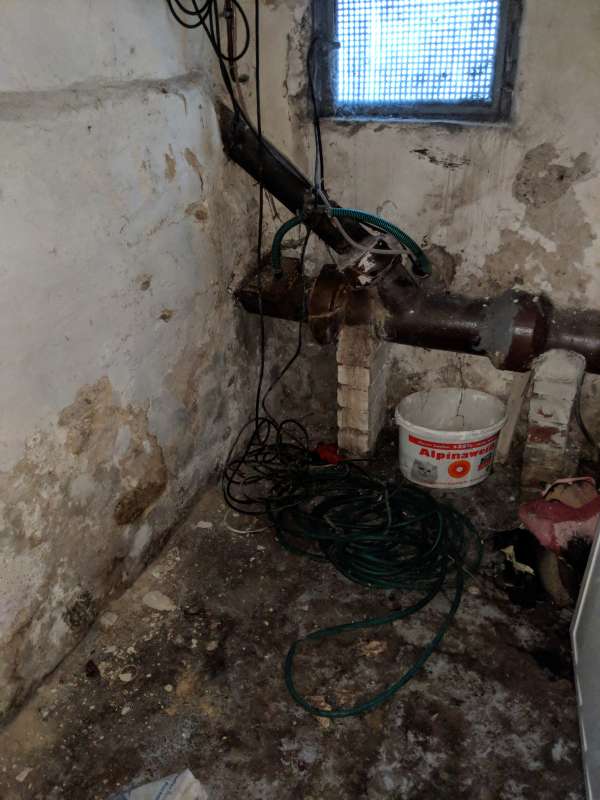

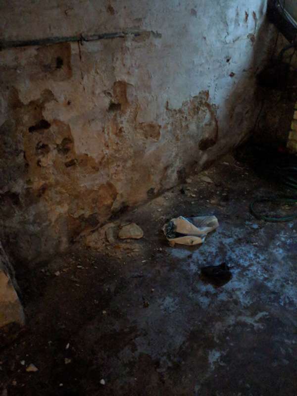

Hallo, wir überlegen aktuell ein Haus aus dem Jahre 1925 zu kaufen. Dabei hat sich herausgestellt, dass der Keller extrem feucht ist.
Der Grundwasserspiegel liegt lediglich bei ca. 3 m unter Bodenniveau. Die Feuchtigkeit in den Wänden ist nicht nur oberflächlich, sondern auch durchgehend. Daher wird vermutet, dass es keine Außenabdichtung in Form einer Vertikalsperre gibt. Auch eine Horizontalsperre ist nicht vorhanden. Die Bodenplatte ist wohl einmal in den 60"er Jahren erneuert worden, jedoch ist auch hier keine wasserdichte Schicht vorhanden, sodass die Bodenplatte aktuell sehr feucht ist. Bei sonniger Wetterlage sind die Bodenplatte und die Außenwände extrem feucht. Bei schlechtem Wetter verschlimmert sich das ganze, wobei es wohl noch keinen "fließenden" Wassereintritt gibt. Eine Dränung / Drainage ist nicht vorhanden. Der Putz auf den Außenwänden bröckelt an vielen Stellen. Siehe Bilder.
Wir fragen uns folgendes?
  • der Mörtel an den Außenwänden ist teilweise wie Sand und feucht, sodass man hier mit einem Stift einfach durchstechen kann wie durch Sand. Ist das Mauerwerk noch zu retten, oder müsste man hier die Mauer Meter für Meter austauschen?
  • welche Art einer Horizontalsperre ist sinnvoll?
  • welche Art einer Vertikalsperre ist sinnvoll? (schwarze oder grüne Wanne?)
  • wie sollte man die Bodenplatte abdichten und aufbauen, sodass diese möglichst dicht ist?
Wie / aus was ist der Keller aufgebaut:
  • Wände aus Bruchsteinen, teils aus gebrannten Vollziegeln.
  • Kellerdecke aus Beton (von 1925)
  • Bodenplatte Material ist ein Beton, welcher genau ist unbekannt

    sind schon noch zu "retten" indem man den Keller frei schachtet, alten Putz entfernt und die Wände erst mal trocknen lässt und gleichzeitig die Stabilität der Fundamente prüft und evtl. erneuert/verstärkt. Die Arbeiten benötigen eine gewisse Kenntnis und daher ist ein fachlich kompetente Person gefragt. übrigens nur mal nebenbei bemerkt, die Baugruben wurden früher mit der Hand, sprich Hacke , Schaufel ausgeschachtet und bei schwierigen Böden verzichtete man tiefer zu graben, weil es zu mühselig war. und evtl. in eine Grundwasserebene kommen konnte. die Keller waren ja auch nur als "Kühlschrank" gedacht der auch entspr. belüftet wurde.

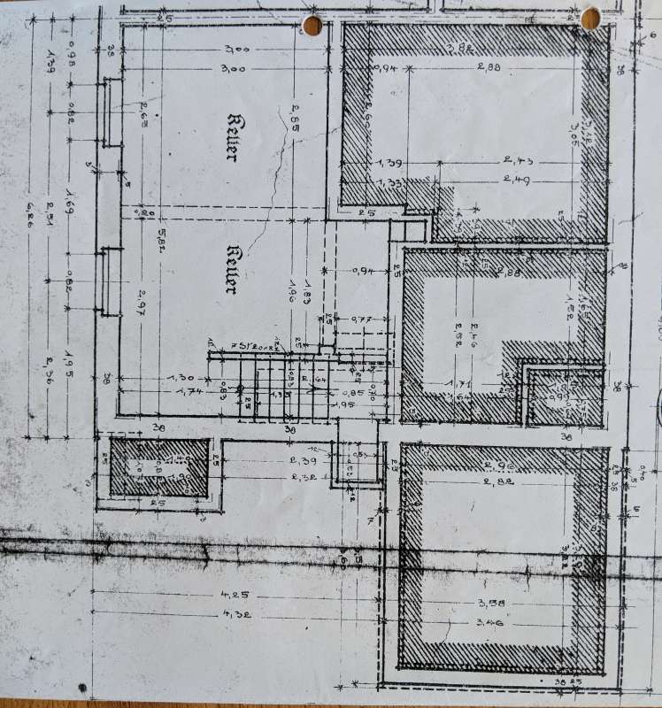

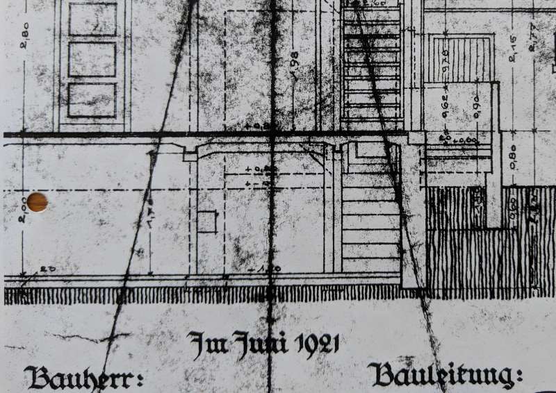

    oh toll  -  Teilunterkellerung
    Sie kommen also an einen Teil der erdberührten Kellerwände nicht von außen heran für eine nachträgliche Abdichtung (Vertikalsperre)
    Grundwasser bei 3 m? Ist das der HGW oder sind höhere Wasserstände möglich? Ist ja nicht grad viel Sicherhgeitsabstand zum Kellerboden!
    Maßnahmen: Alle von außen erreichbaren Kelleraußenwände freigraben. Einbau einer Horizontalsperre (Sägeverfahren oder Injektion). Anschließend von außen vertikal abdichten (mineralische Dichtschlämme auftragen und zusätzlich PMBC (früher KMB genannt). Als Verfüllschutz empfiehlt sich die Anbringung einer Perimeterdämmung. Die von außen nicht erreichbaren Kellerwände können Sie vermutlich nur mit einer Innenabdichtung, Flächeninjektage und/oder Schleierinjektion abdichten. Das sind alles Arbeiten für echte Profis. Das geht ins Geld und sie brauchen unbedingt einen wirklich erfahrenen Planer (nicht nur eine Abdichtungsfirma  -  die Ihnen ihr Lieblings-Abdichtungsprodukt aufschwatzt) Bodenplatte könnten Sie dann oberseitig abdichten und darüber einen Fußbodenaufbau herstellen  -  aber da bleibt nicht viel Potential bei nur 2 m lichter Raumhöhe.
    Der Teufel liegt im Detail: Durchdringungen, Anschlüsse und Übergänge  -  Einen anspruchsvollen Wohnkeller werden Sie mit vertretbarem Aufwand aus diesem Keller nicht herstellen.
    Es ist also zu überlegen, ob Sie zwischen Kellerdecke und Mauerwerk (irgendwo oberhalb des außen anstehnen Erdreichs bereits eine alte Horizontalabdichtung haben oder nachträglich eine einbauen können, dann lassen Sie das darunter liegende Kellermauerwerk einfach feucht und bringen nur innen eine Innenabdichtung an. Dann können Sie im Keller vielleicht eine Waschküche und einen Abstellraum für feuchteunempfindliche Dinge einrichten. Über eine elektronisch gesteuerte Kellerlüftung wäre nachzudenken.
