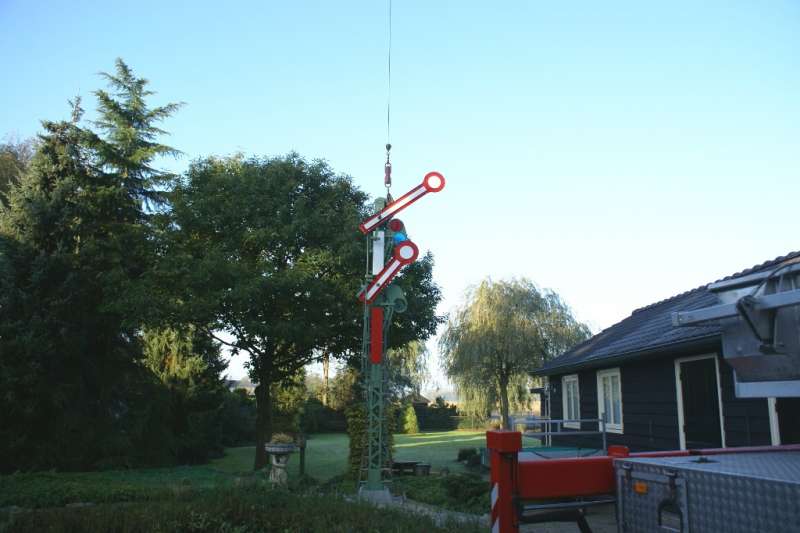

als begeisteter Bahner, bin ich an ein Bahnsignal (Formsignal, zweiflüglig, 4,5 m Höhe) gekommen.
Nun stellt sich mir die Frage ob eine Baugenehmigung für das Aufstellen im Garten erfrderlich ist und welche Abstände zum Nachbarn eingehalten werden müssen.
Auf dem angrenzende Nachbargrundstück befindet sich ein Garagenkomplex (nicht bewohnt), Baugrundstück liegt in NRW.
Durch Licht kann niemand gestört werden, da die Lampen in Richtung zu unserem Haus leuchten. Die Höhe beträgt 4,5 m, die obere Breite 2,5 m (Flügel).
Anbei ein Beispielfoto des Signals ...

    🔴 KRITISCH: Baugenehmigung ist in NRW zwingend erforderlich – ein 4,5 m hohes Formsignal fällt weder unter genehmigungsfreie Gartenbauteile noch unter verfahrensfreie Vorhaben nach § 62 BauO NRW.
    🔴 KRITISCH: Standsicherheit muss fachlich nachgewiesen werden – Fundamentierung gemäß DINAbk. 1055 (Windlast, Frosttiefe, Bodenbeschaffenheit) ist zwingend, sonst besteht Sturzgefahr.
    ⚠️ WICHTIG: Mindestabstand zur Grundstücksgrenze beträgt in NRW bei 4,5 m Höhe grundsätzlich mindestens 3 m gemäß § 6 BauO NRW – Abweichungen nur durch Bebauungsplan oder Bauvoranfrage.
    ⚠️ WICHTIG: Auch nicht bewohnte Garagen auf dem Nachbargrundstück begründen nachbarrechtliche Schutzansprüche (§§ 906, 912 BGBAbk.) hinsichtlich Licht, Schatten und optischer Beeinträchtigung.
    ⚠️ WICHTIG: Lichttechnische Ausführung (z. B. Signalbeleuchtung) unterliegt nicht nur dem Baurecht, sondern ggf. auch der Lichtimmissionsschutzverordnung – gezielte Abstrahlung allein rechtfertigt keine Genehmigungsfreiheit.

    Der Sachverhalt beschreibt die Absicht, ein 4,5 Meter hohes Formsignal im Garten aufzustellen. Dies stellt eine bauliche Anlage dar, die in Nordrhein-Westfalen grundsätzlich genehmigungspflichtig ist, sofern sie nicht unter die verfahrensfreien Vorhaben fällt. Die Höhe von 4,5 Metern und die Größe der Signalflügel (2,5 Meter Breite) überschreiten typische Grenzen für Gartenhäuser oder Spielgeräte, sodass eine Genehmigungspflicht nach § 62 BauO NRW sehr wahrscheinlich ist.
    🔴 Gefahr: Das Aufstellen ohne vorherige Baugenehmigung kann zu einer Ordnungsverfügung mit Rückbauverpflichtung und Bußgeld führen. Zudem könnte das Signal gegen das nachbarrechtliche Rücksichtnahmegebot verstoßen, insbesondere wenn es die Belichtung oder das Ortsbild beeinträchtigt.
    ➕ Ergänzung: In NRW sind verfahrensfreie Vorhaben in § 62 BauO NRW abschließend geregelt. Ein 4,5 m hohes Signal ist dort nicht aufgeführt. Zudem sind die Abstandsflächen nach § 6 BauO NRW zu prüfen: Bei einer Höhe von 4,5 m ist in der Regel ein Abstand von mindestens 3 Metern zur Grundstücksgrenze erforderlich, sofern keine abweichende Regelung vorliegt. Die vorhandene Garage auf dem Nachbargrundstück ändert nichts an der Abstandsflächenpflicht.
    ⚠️ Korrektur: Die Aussage, dass durch Licht niemand gestört wird, ist für die Baugenehmigung nicht allein entscheidend. Die Behörde prüft auch die optische Wirkung und die Einhaltung von Abstandsflächen. Die Ausrichtung der Lampen ist zwar relevant für die Lichtimmission, aber nicht für die grundsätzliche Zulässigkeit der baulichen Anlage.
    👉 Handlungsempfehlung: Warten Sie nicht auf das Ende der Urlaubszeit des Bauamts. Reichen Sie eine formlose Bauvoranfrage oder einen Bauantrag ein, um die Genehmigungsfähigkeit verbindlich zu klären. Beauftragen Sie parallel einen Architekten oder Bauingenieur mit der Prüfung der Abstandsflächen und der Erstellung eines Lageplans. Nur so vermeiden Sie rechtliche und finanzielle Risiken.
    Die geplante Aufstellung eines 4,5 m hohen Bahnsignals im privaten Garten stellt eine bauliche Anlage dar, die nach der Landesbauordnung Nordrhein-Westfalen (BauO NRW) grundsätzlich einer Baugenehmigung bedarf, da sie über 3 m Höhe hinausgeht und nicht unter die Ausnahmen für Gartenbauteile fällt.
    🔴 Gefahr: Ein 4,5 m hohes Signal überschreitet die zulässige Höhe für genehmigungsfreie Freisitzanlagen nach § 62 Abs. 1 Nr. 11 BauO NRW (max. 3 m) und birgt zudem Risiken hinsichtlich Standsicherheit, Windlast und möglicher Schattenwurf auf das Nachbargrundstück – insbesondere bei der Nähe zu einem Garagenkomplex.
    ⚠️ Korrektur: Die Annahme, dass fehlende Lichtimmissionen eine Genehmigungsfreiheit begründen, ist falsch: Baurechtliche Zulässigkeit hängt nicht von der Lichtausrichtung, sondern von Höhe, Standort, Bauart und Nachbarrecht ab – nicht von subjektiver Störungseinschätzung.
    ➕ Ergänzung: Auch wenn die Garage nicht bewohnt ist, gelten für Grenzabstände die Vorschriften des Nachbarrechts (§§ 906, 912 BGB) sowie ggf. Bebauungsplanauflagen – ein Abstand von mindestens 0,5 m zur Grundstücksgrenze ist oft erforderlich, bei höheren Anlagen häufig mehr.
    🔴 Gefahr: Die Standsicherheit eines 4,5 m hohen Formsignals mit 2,5 m Flügelbreite erfordert eine fachgerechte Fundamentierung gemäß DIN 1055; bei unzureichender Verankerung besteht Sturzgefahr – insbesondere bei Sturm oder Frosthebung.
